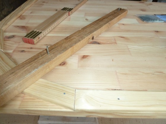

En bit limmad och spikad. Jag har inte så många tvingar, så jag spikar dels för att hålla tryck på limmet medan det torkar och dels för att få en hållbarare fog mellan list och skiva.
Här är en hel hörna limmad och spikad (motstående hörna mot vad jag jobbat på i tidigare bilder).
När båda hörnorna var gjorda skulle listen längs med långsidan passas in. Här är den lite för lång, så jag fick slipa ner ena kanten lite till.

Nu är sista listbiten limmad och spikad. På fotot ser ni även nästan alla de verktyg jag har använt. Det är en snabbtving från Harald-Nyborg (den röda), en snabbtving från Jem&Fix (gul) och en skruvtving som är arvegods från farmor. Sandpapper 60 och slipkloss i kork. Byggpenna och fogsvans från Byggmax och en vinkelhake från Hultafors.
"Passaren" jag använde för att rita ut radien och hammaren som jag hittade i ett av uthuset när vi flyttade in här.
"Snöre och penna"-lösningen jag använt när jag ritade hörnen första gången kändes inte tillräckligt noggrann. Radien ändrades med +/-5mm beroende på hur jag vinklade pennan, och jag litade inte på att jag skulle lyckas hålla pennan exakt rakt hela tiden. Så jag fick komma på en ny lösning till när jag skulle rita upp linjen att såga efter.
Jag tog en lagom lång träbit och spikade i en spik. Detta fick bli centrumspik.
Jag mätte sen från centrumspiken och gjorde en markering på rätt avstånd. Egentligen skulle jag sen velat spika från samma sida som jag spikade centrumspiken, för att få en spets att rista med, men jag hade aldrig lyckats spika så rakt att spiken kom ut på rätt avstånd på andra sidan brädan. Så jag fick spika från fel håll och sen fixa till en spets efteråt.
Närbild på den avklippta spiken så att jag fick något vasst att ritsa med.
(Jag blev imponerad av min kamera som kunde ta en så här skarp närbild!
Jag fyllde sen i ritsspåret med pennan för att det skulle synas tydligare när jag sågade sen.

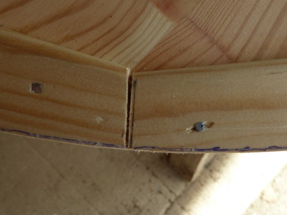

Jag sågade hörnen efter linjen med en sticksåg.
Jag blev nöjd med resultatet sett från sidan. Skivan ser tjockare ut, och skarven mellan de olika listbitarna syns förvånansvärt lite.
Det var riktigt trögt att såga. Antar att bladet är väldigt slött. Fick ta i med båda händerna för att komma igenom sista biten. Tyvärr tappade jag då kontrollen på hur jag vinklade sågen och råkade vinkla in den lite
Närbild ovanifrån på sågningen. Första gången jag precisionssågar med en sticksåg, så jag vågade inte köra så nära. Plattan/foten på sticksågen ha lämnade märken efter sig

Här syns det hur mycket tjockare skivan ser ut med listen på plats. Skivan är 18mm och listen är 8mm.

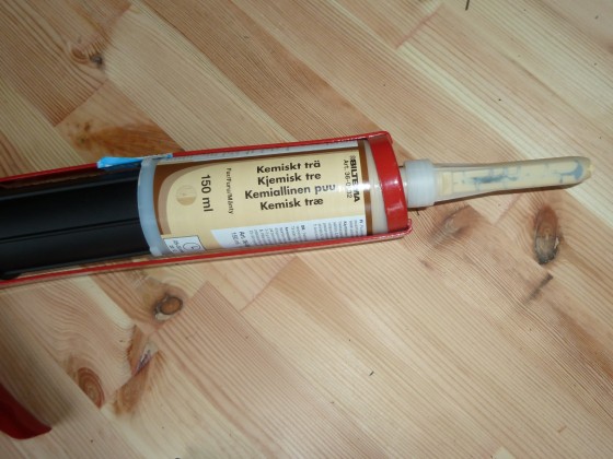

Fyllde hålen i gårkväll, fortfarande inte torkat, ca 20 timmar senare. Står att torktiden är 30min på tuben. Inte ens det jag bara la en millimeter tjockt har torkat helt.
Jag blir allt lite orolig att jag gjort något fel med det kemiska träet.
Här har jag satt in det i min fogpistol. Tyvärr var tuben med trät lite för grov och passade inte helt i fogpistolen.
Det kemiska träet uttryckt i ett hål.
Och här är instruktionerna som står på tuben. Är det något jag kan ha missat? Det står ju något om ett blandarmunstycke. Det är ju så klart pipen jag har skruvat dit, men frågan är ju vad det är som ska blandas...
Några idéer om vad jag kan ha gjort för fel?

Nej, du verkar ha gjort rätt. Min gissning är att patronen innehåller båda komponenterna, dvs både bas och härdare. De skall blandas i blandningsmunstycket när man pressar ut produkten. Min gissning är att det varit en luftbubbla i härdaren, vilket har gjort att det inte kom med härdare i tillräcklig mängd. Detta är bara en gissning. Plastic Paddings produkt kommer på en klassisk tub, och man får blanda själv. Då vet man om man har haft i härdaren. Jag tycker att PP: s produkt är lite för snabb ibland.
Kratsa ur spacklet och tvätta med aceton. Testa att spacklet härdar ordentligt innan du spacklar igen. Det står något om 2-3 g på tuben.
Nu är jag tillbaks från semestern, och jag har hunnit kolla lite på det kemiska träet. Skruvade loss munstycket/pipen och pillade bort lite halvhärdat trä. Då såg jag tydligt hur det fungerar!
Det är alltså en mindre tub med härdare inuti den större med bassubstansen.
Problemet är att man inte kan trycka ut bara lite för att se om det härdar, och sen fortstätta om det fungerade, för då har det ju även härdat i munstycket... I så fall får man slänga det och ta ett nytt (följer med två i förpackningen). Går att köpa till tio extra munstycken för 30kr. Det har jag gjort nu.
