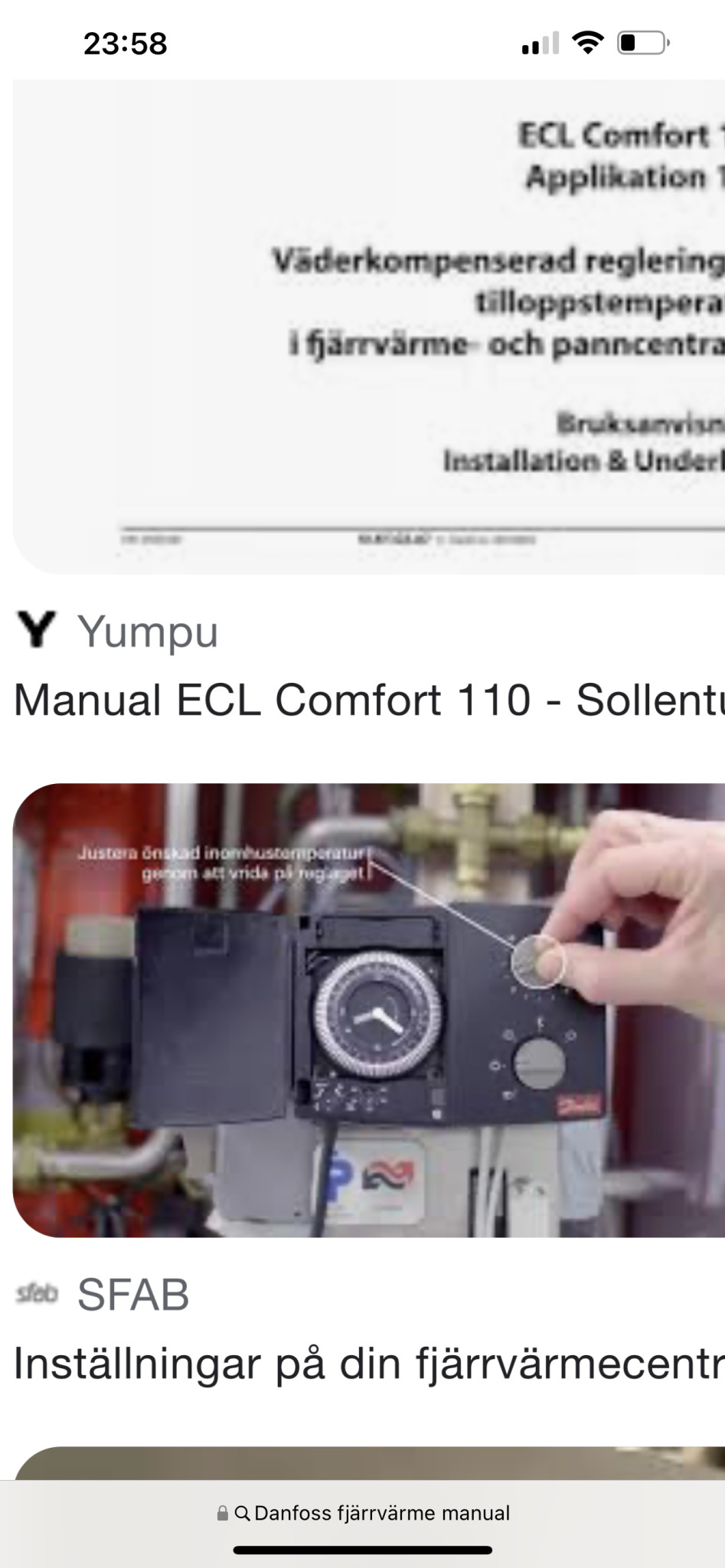

Har ett värmeväxlare som har manuellt rattar,
Går det byta bara regelverk till digital och kunna fjärr styra den?

Ja, den går att byta ut till tex Danfoss ECL 310,

Anledningen till byte är att den är gammal och går ej att ställa temperaturen runt 18-22 for komfort värme men under eller över funkar bra, dessutom klockan för tid styrning svårstyrda
Anledningen till fjärrstyrning är att koppla t. x till Alexa eller Google smart hem och kunna ställa värmen när man är inte hemma

Vill du byta regulatorn för att kunna ställa in temperaturen bättre så kan du byta till ECL 110 Comfort rakt av.
I den finns veckotimer om ni har fasta arbetstider eller liknande där ni vill kära nattsänkning.

Jag tror inte att det egentligen är något fysiskt/elektroniskt fel på ECL 100M, utan misstänker att det är en kombination av att radiatorkretsen inte är rätt injusterad gällande förinställningen, å dels att kurvlutningen å eventuellt förskjutningen är felaktigt injusterat.Javad Hanifi skrev:

Har bokad en servicetekniker att titta och serva filter och om det behöves andra saker att höras, jag köpte huset 2019 och har inte gjort något i värmeväxlaren
Mest komfortvärme men nu går ej att ställa på 20 C
Det blir för varmt eller för kalt 17 och under eller 23 och över går bra. Det verkar att ratten i önskade område funkar inte !!!
