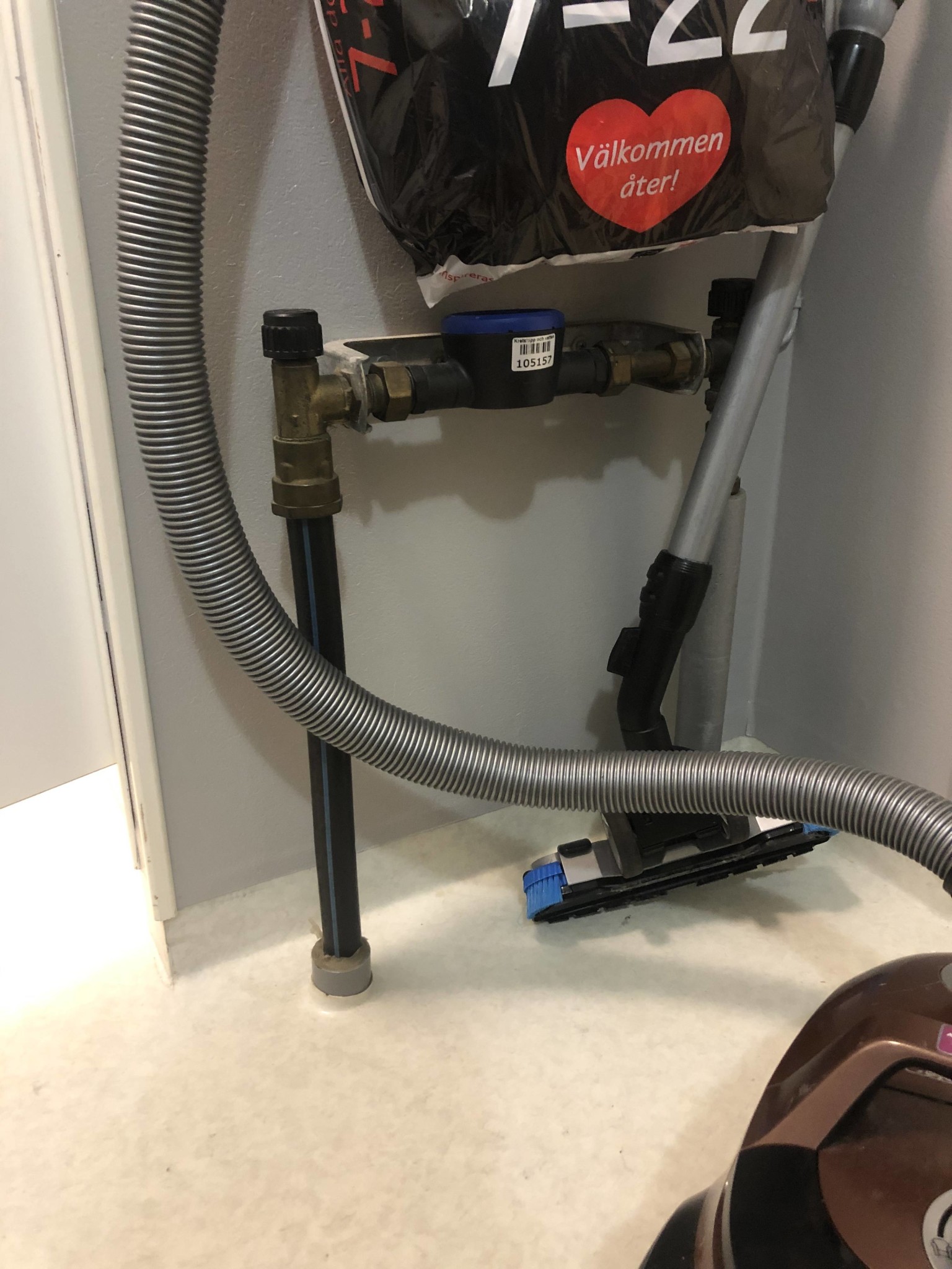

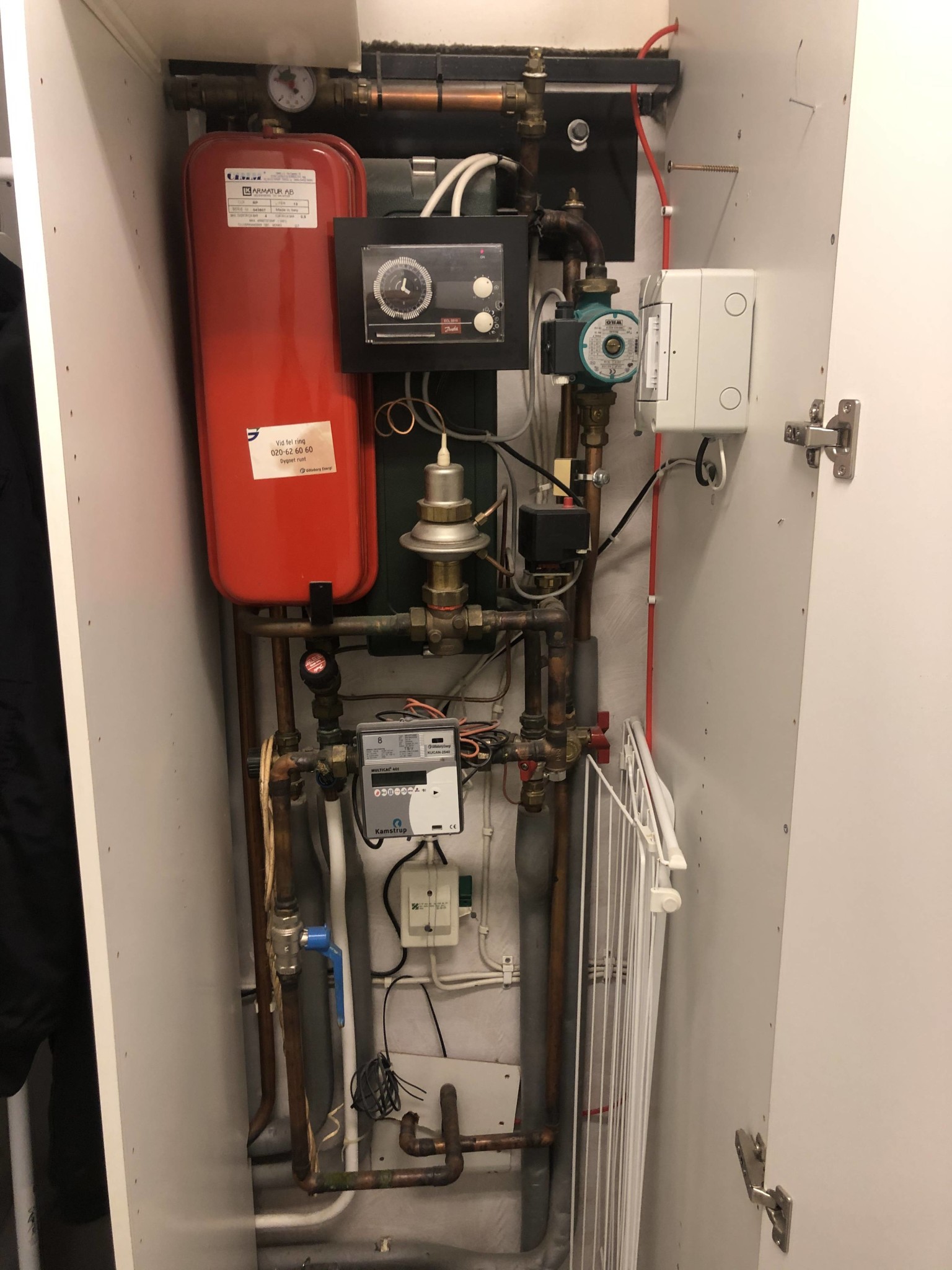

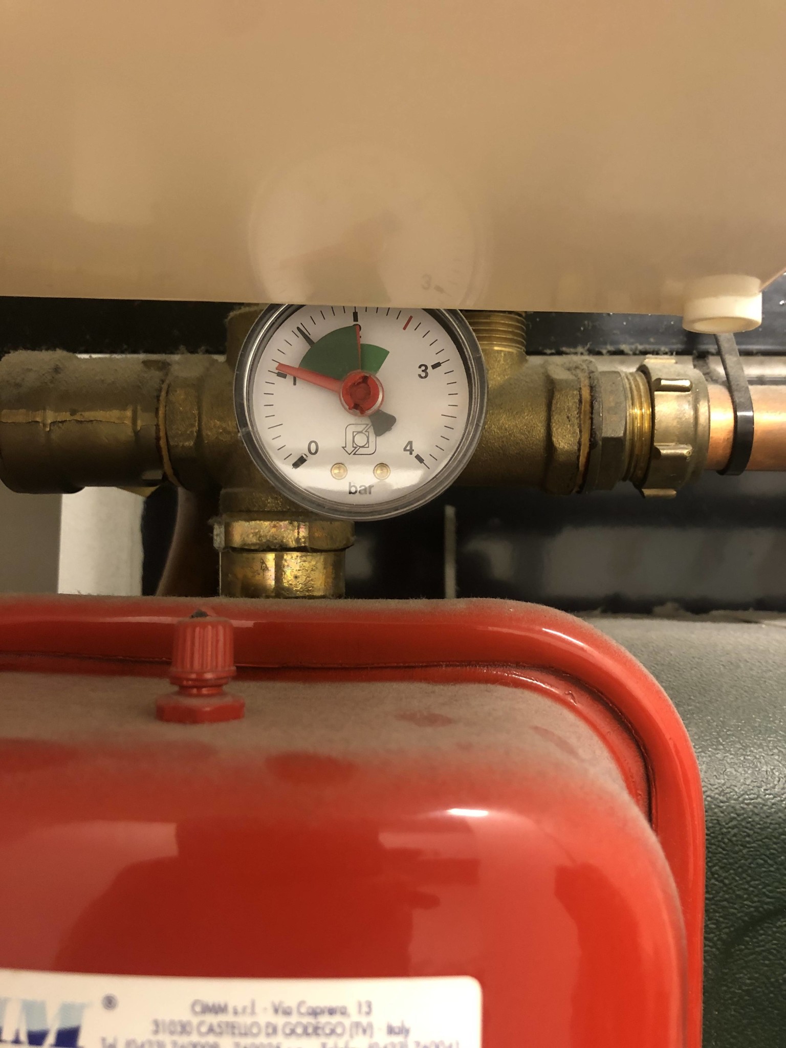

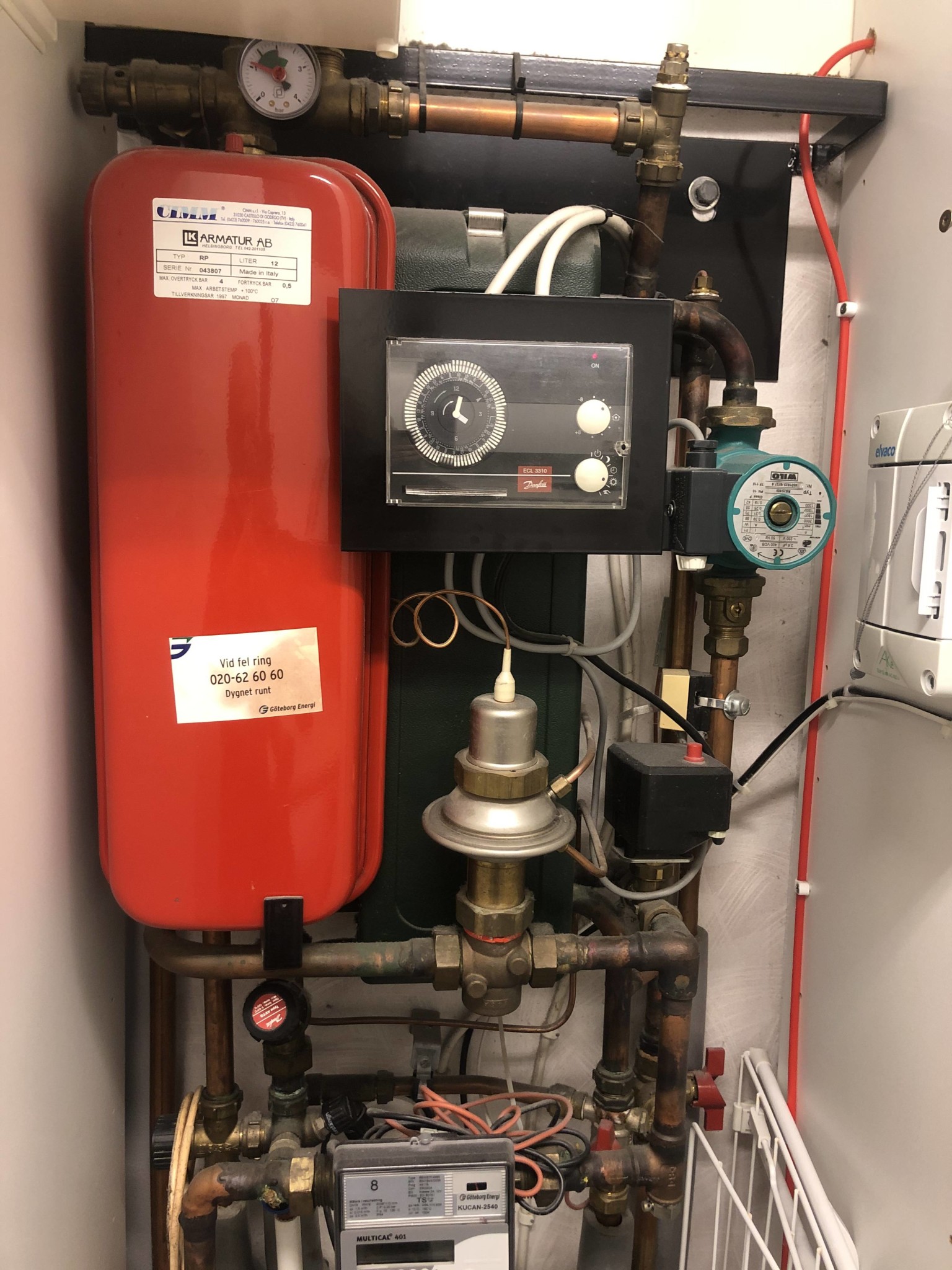

Hej, någon som vet hur man kan öka trycket på vattnet utifrån bifogade bildar? Värmesystem med expantionskärl, cirkulationspump, rör och mätare i ett skåp.

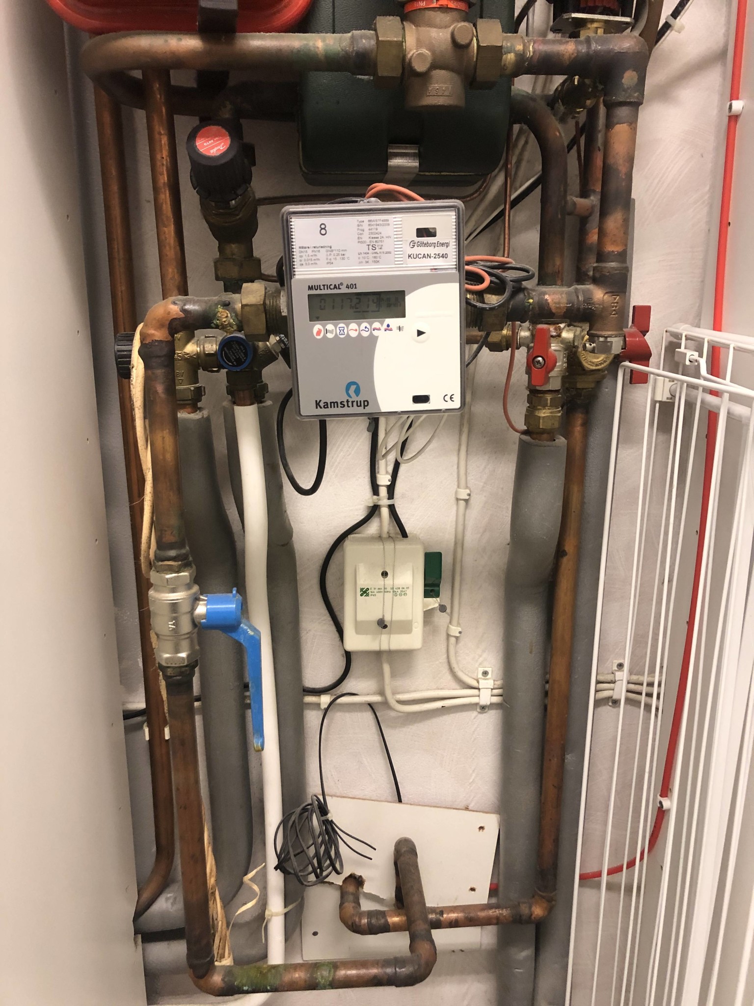

Det vi ser på bilden är (tror jag) en fjärrvärmecentral. Om du har dåligt tryck på tappvatten (även kallvattnet?) så ligger inte felet där.
Lokalisera var kallvattenledningen kommer in, kolla ev. kranar före och efter vattenmätaren.

Ok ok, hmm... detta verkar vara inkommande ledningar, som går att reglera på ”hattarna”
är det rätt tror du?

  • Inkommande vattenledningar med justerbara hattar under en soppåse och bredvid en dammsugare.

Ja,det är inkommande vatten,avstängningsventiler,nu ser jag inte om det är de opålitliga lk580 ventilerna som kan lossna! Läs på ventilen vilket nummer.

Oopps... jag får vara försiktig helt enkelt
Är det lk580 - så RÖR EJ !
Se till att stänga av " i gatan" och låt byta ut dem.

Är trycket dåligt i alla kranar är det inget du kan göra utan större insatser. Frågan är om problemet ligger hos dig eller kommunen.

Det räcker inte med att ”ska tänka på detta” Prova inte att vrida på en champagneventil.
Obs. Det är vattenverket som får manövrera serviceventilen ute i gatan. Gör man det själv och ventilen skadas får den som vridit stå för alla grävkostnaderna vid en reparation.

Blev just livrädd... för jag har redan testat att vrida! Låter ju helt otroligt att man inte kan vrida åt plus eller minus på inkommande?

Min egen erfarenhet av dessa ventiler, säger tydligt att inkommande vatten har högt tryck och är mycket kallt att få över sig i stora mängder :(
Står det lk580 på dem?
Annars kolla så att de är öppna fullt.
Skruva bort silarna på alla kranar för att kolla så att de inte är igensatta. Kolla även så att de inte finns fler ventiler som står halvstängda någonstans.
Annars är nästa läge att ta kontakt med vattenverket så att de kan kontrollera servisventilen och plocka bort vattenmätaren, det är inte helt omöjligt att det sitter massa skräp i silen innan mätaren.
