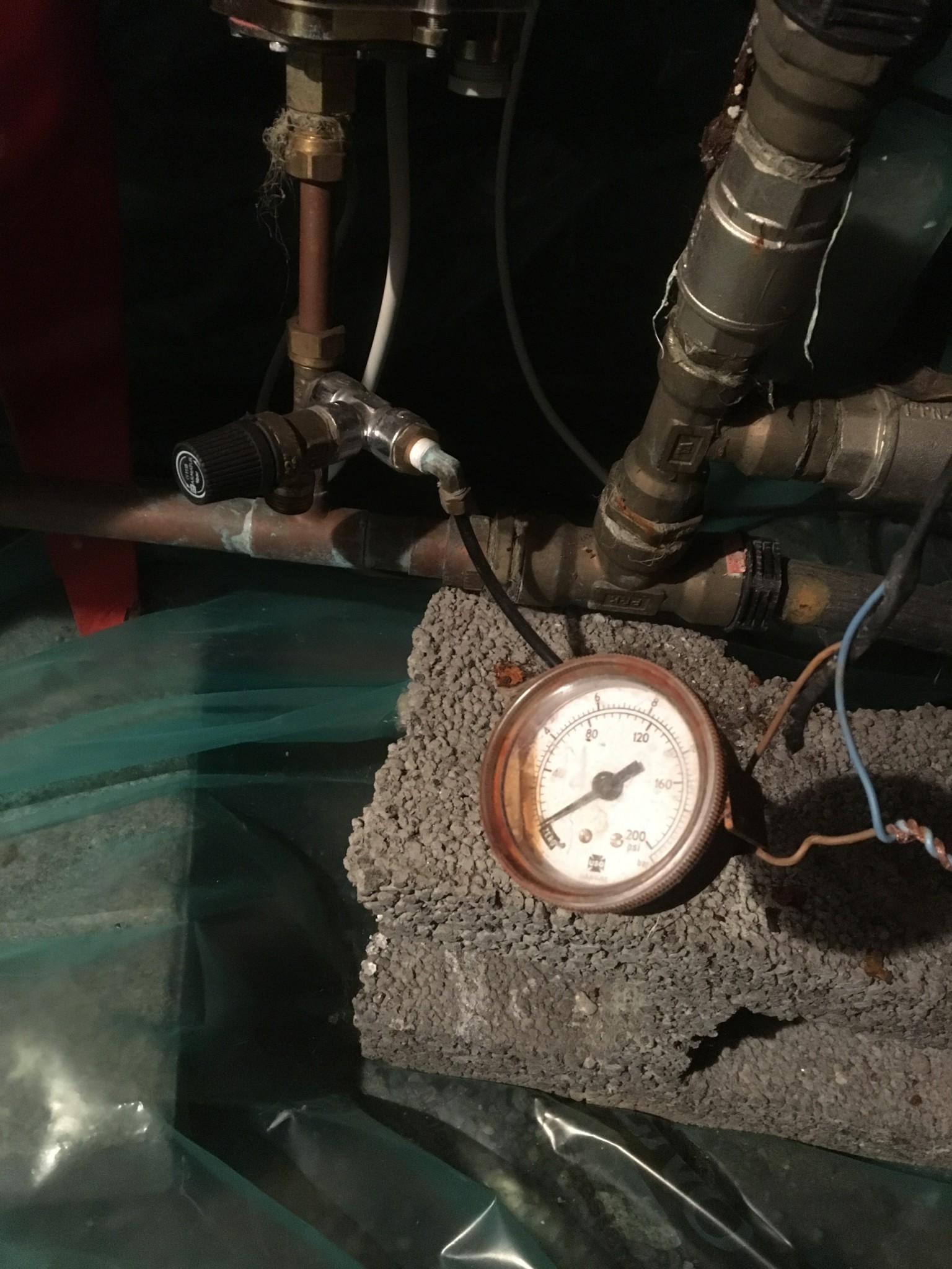

Hydropressen har 1,5bar lufttryck i sig när pump är avstängd.
Trycket från vattenpumpen är enbart 0,5bar ( vet ej vad det var när vattnet var som bäst)
Slår man av pumpen så sjunker trycket direkt till 0bar. Slår sen på pumpen, då tar det säkert 20min innan trycket är på 0,5bar igen.
Är det pumpen som har börjat säga upp sig eller har ni några förslag.

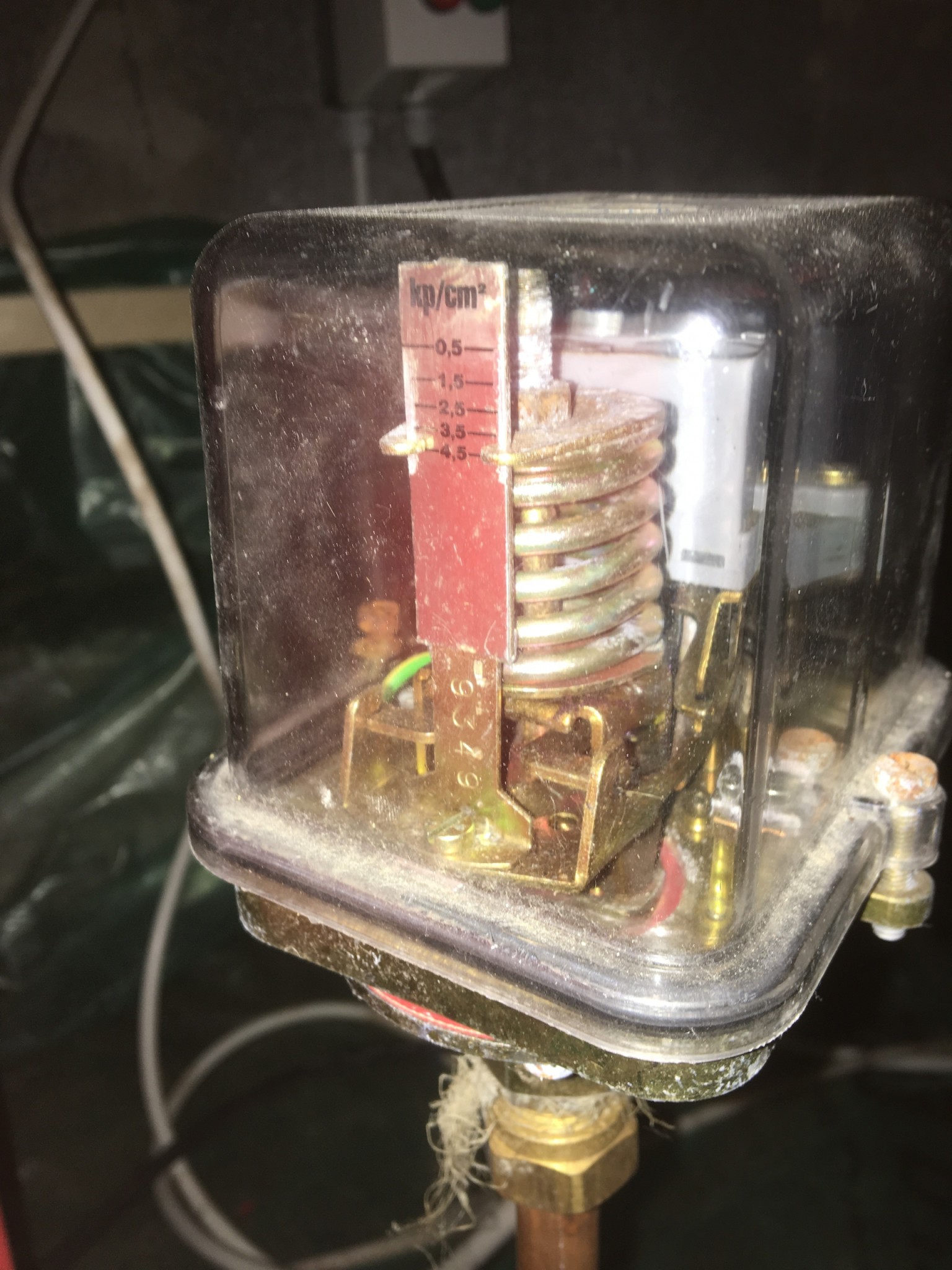

Tryckvakten verkar vara ställd på 4,5 bar, det är vid det trycket pumpen ska slå ifrån, det trycket ska systemet orka hålla under många timmer med pumpen avslagen om man inte tappar något vatten eller är något läckage.
Eftersom pumpen bara orkar hålla 1,5 bar när den går och att trycket sjunker till 0 bar direkt så är det någon läcka någon stans, frågan är var.

Stängde av huvudkranen ( den sitter 20ifrån hydropressen) trycket blev oförändrat, slog av pumpen, trycket sjönk till 0 på 10sec.
Med andra ord så går min pump non stop hela tiden, med tanke på att den aldrig kommer upp till 4,5bar?
Inget verkar hålla trycket tillbaka, slår jag av pumpen så hör jag vattnet rina tillbaka i utgående rör å ner mot pumpen.
Men är det så att jag måste övervinna lufttrycket i hydropressen innan vattentrycket kan vara kvar i ledningarna vid avstängd pump. Så mycket frågor och funderingar. Vet inte vilken typ av firma jag ska vända mig i mot heller.
