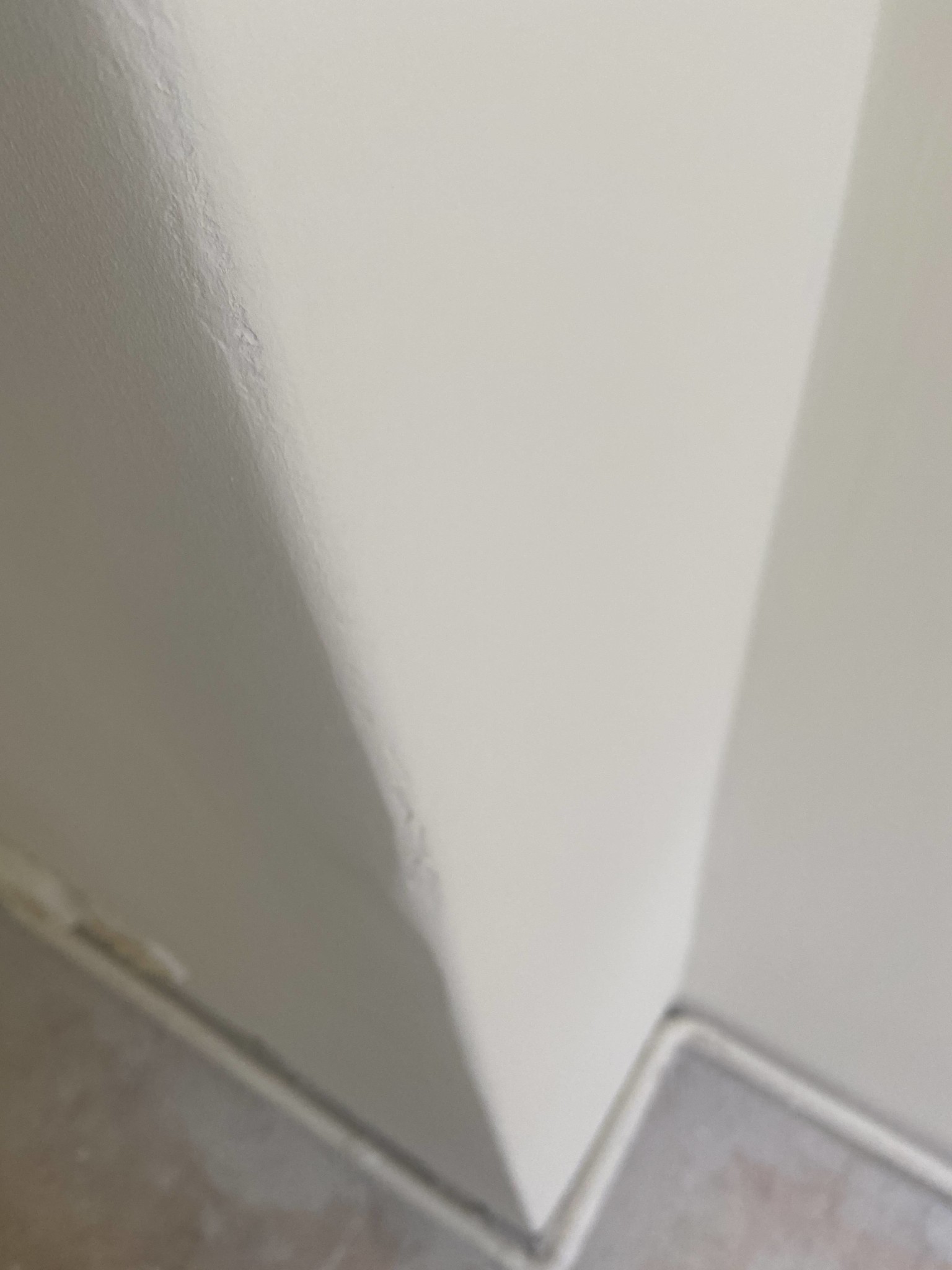

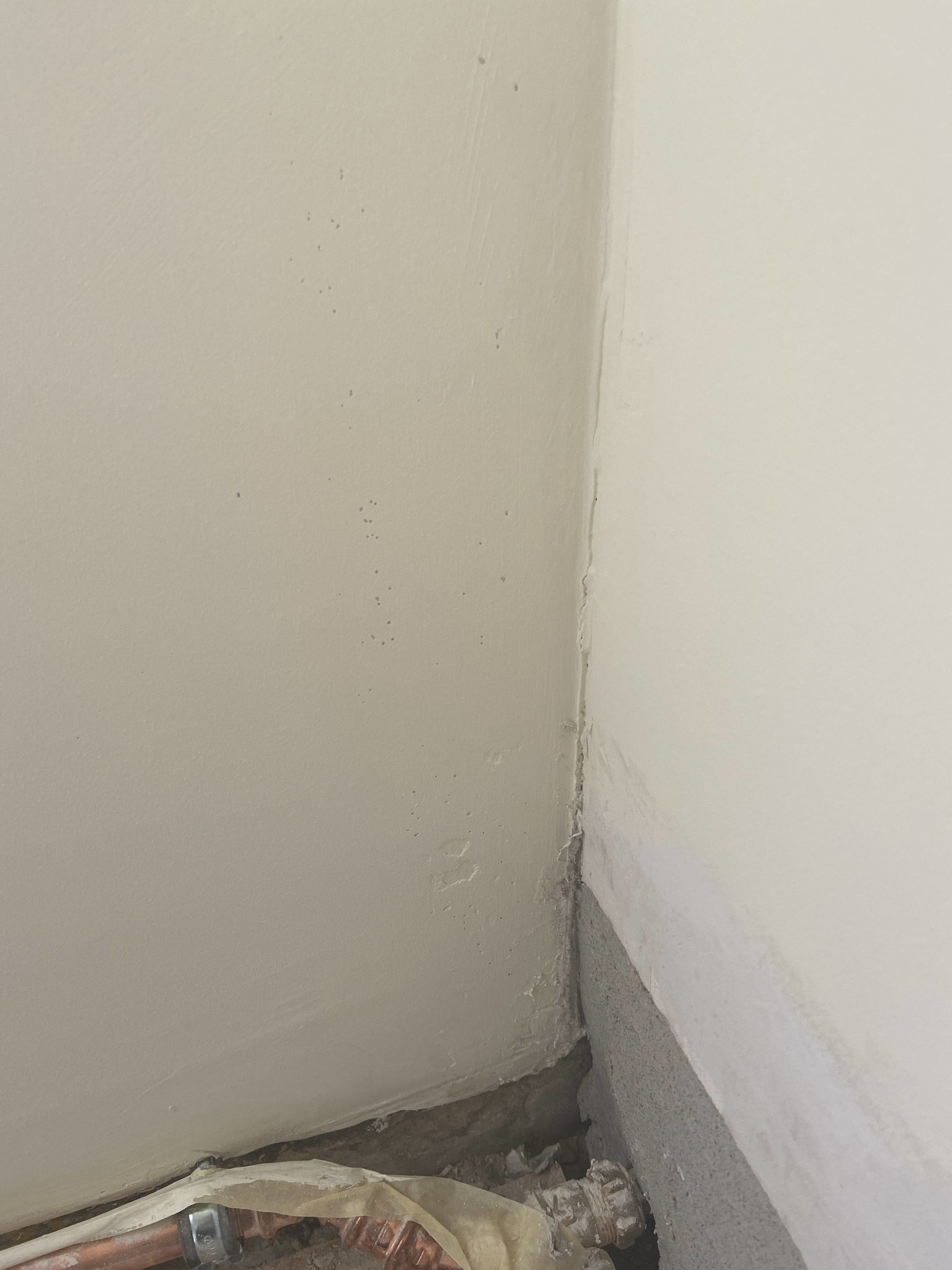

Har anlitat en firma som ska dra om el, lägga om golv, spackla väggarna och måla i vårt kök. Idag har de målat första lagret dock verkar de inte klara med själva grundarbetet och utan för för övrigt ojämn. Innan de slösar mer av min dyra färg: förutom de uppenbara hålet vid röret, även de här ojämna ytorna är väl oacceptabla??
Det här är dessutom bara ett urval. Gör man inte klart innan man börja måla?
Vill mest ha bekräftelse att jag kan reklamera det här. Varje gång jag påpekat ngt har hantverkaren blivit sur men nu börjar jag tröttna.

De små hålen behöver de spackla igen med snickerispackel. Ytterhörn behöver hörnskyddslist användas, om det ska bli rakt och snyggt.

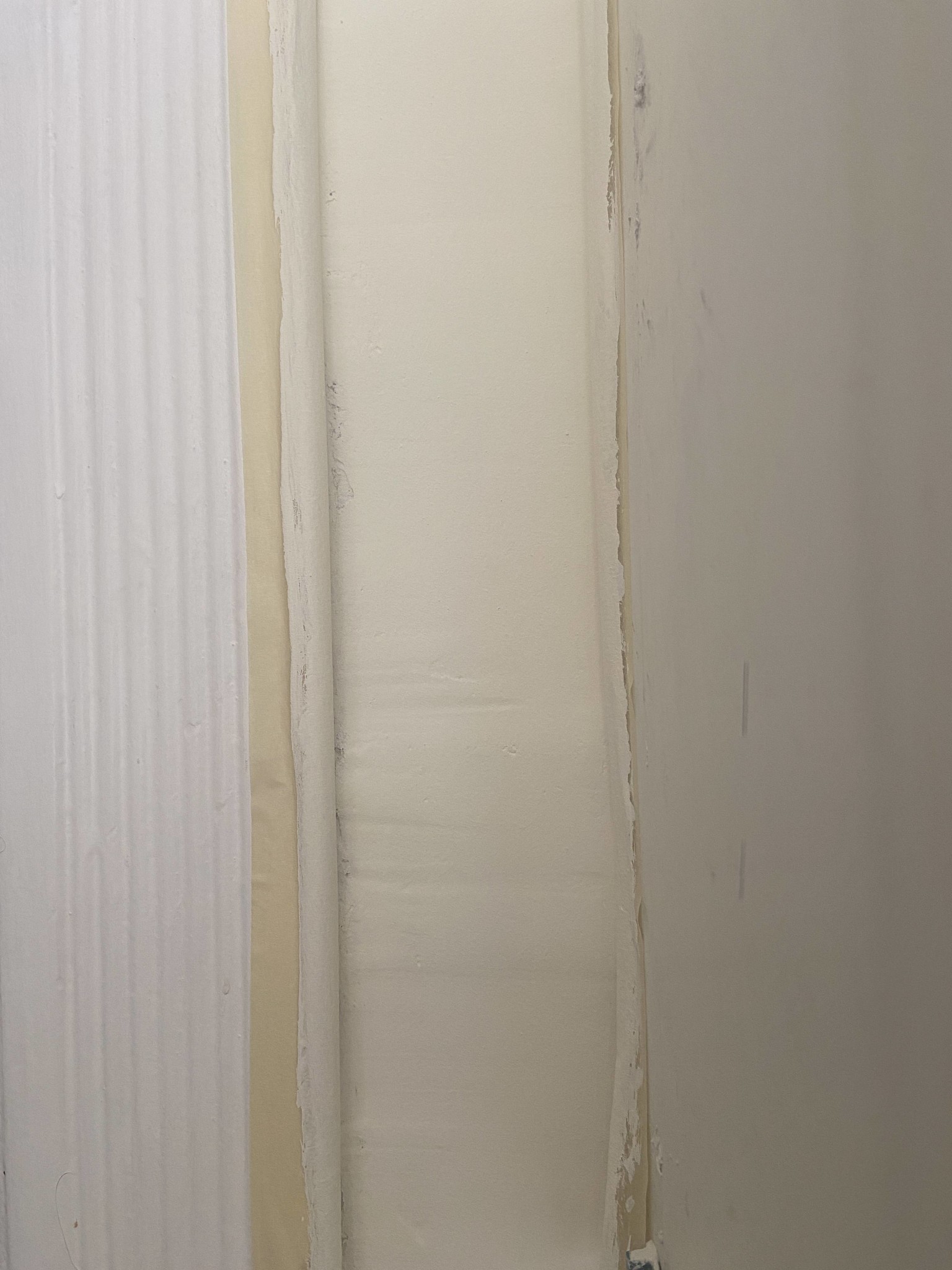

Mittenbilden: Om hen maskat med endast två smala tejplängder så blir det pillrigt att spackla/måla .
Bild med rör: är det ytor som kommer täckas med skåp? annars kanske du har flera problem, svårt säga när man inte ser helheten
Målare gillar inte måla bakom kyl,ugn (Onödigt) och har man sagt det blir 69mm sockel så kan man inte ändra till 56mm sockel efteråt.
(Då dom stannat 68mm från golvet,suck..)
Nedersta bilden: putsad vägg/hörn ser väl någorlunda typiskt ut, jag har aldrig sett att man sätter plåt/pappershörn för att spackla skarpt 90˚ hörn på putsad vägg
Målare har väl gått över till blå masktejp, särskilt om den ska sättas mot tapet eller tejp med täckpapper på rulle,

Svårt att se för bilderna var ganska dåliga, svårt att se kontexten och vad som ses på bilden. Men sista bilden är ju ett putsat hörn som är rundat. Det brukar se ut så för att åka hållfastheten i hörnet. Jag hade låtit det vara så, det är ju tidstypiskt imo. Resten är det som sagt svårt att uttala sig om.

Nu ska inte jag försvara firman men endel målare spacklar och sen drar ett varv färg för att se var man ska bättra på spacklingen.
Vissa skador borde man väl ha fixat bättre innan iof..
Just sånna små porer som är på första bilden är svåra att få till, spacklet vill som inte ner i hålen.

Det rundade hörnet tycker jag också är okej, hade nog slipat det lite mer. Men det hörnet med kopparrör kommer alltså inte täckas av skåp utan är fullt synligt…
Lufthålen ska väl ändå gå att förbättra? Sen slutade de bredspackla ovanför röret trots att golvlisten ska gå under. Så är def ett glapp där…
