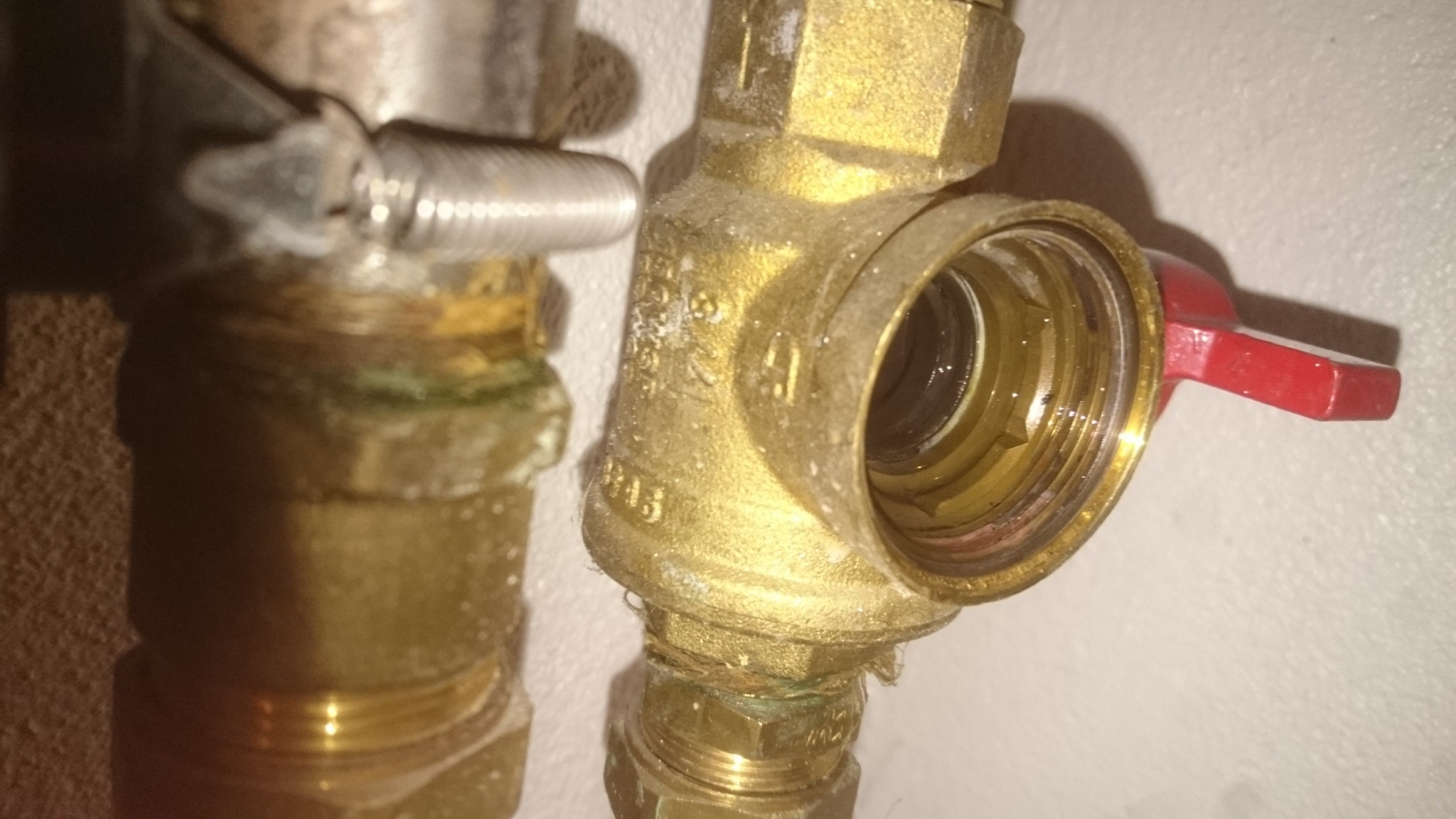

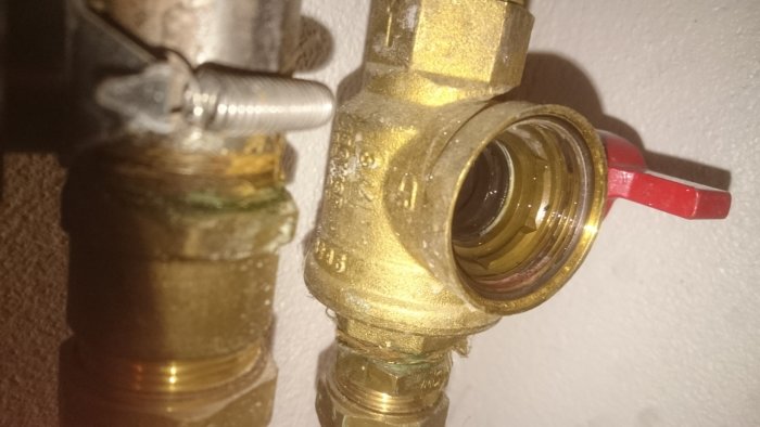

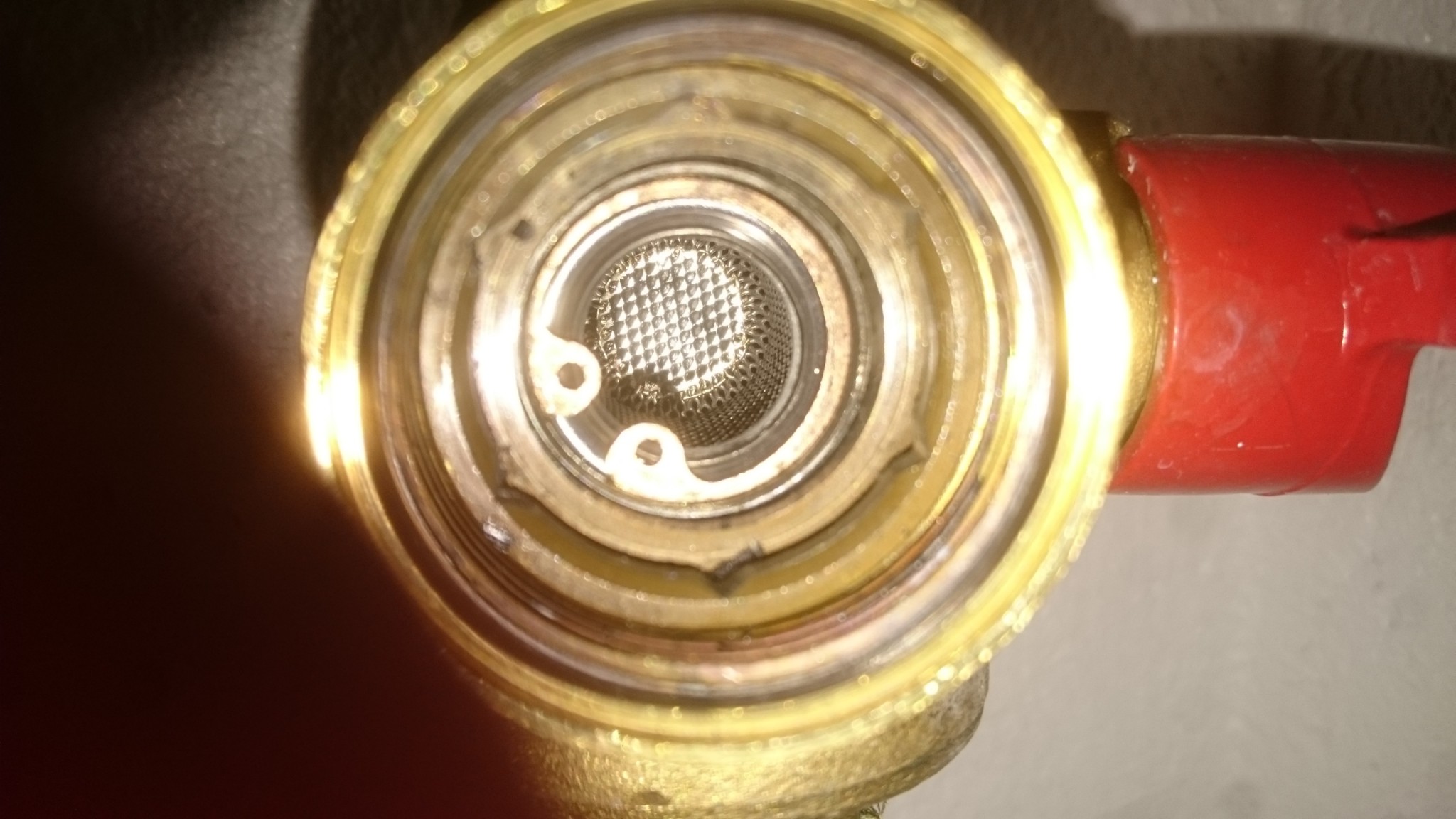

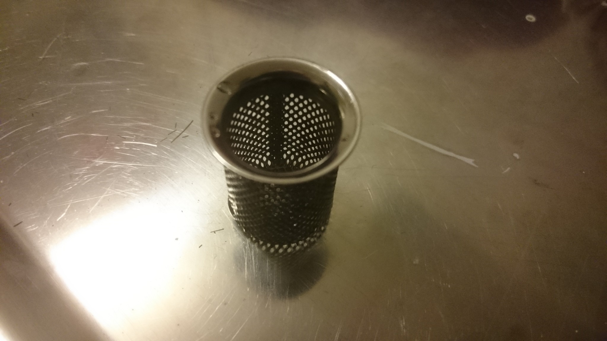

Filtret var igensatt och det var det som var problemet. Nu har jag rengjort det och har cirkulation som aldrig förr. Pumpen, som vi alltid haft på läge 3 tycks nu klara jobbet på läge 1. Möjligtvis går jag upp till läge 2 i morgon. På läge 3 blev det sådan cirkulation att returvattnet var nästan lika hett som framledningsvattnet.
Under det sexkantiga locket sitter en korgsil. Tror den är gjord av rostfri plåt. Efter att ha lossat en låsring kunde korgsilen lyftas ut. Så här ser den ut efter rengöring:
Med återmonterad sil och låsring ser det ut så här:

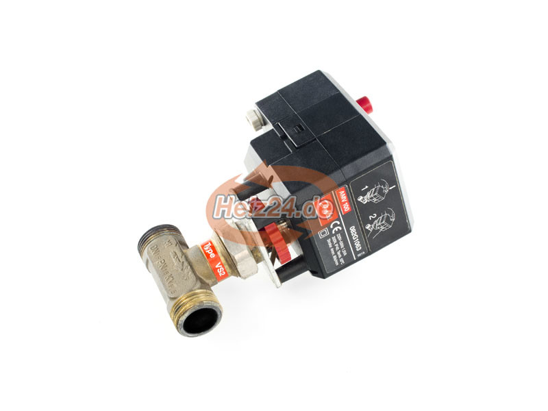

Jag har oxå fjvm och tycks minnas att utgående var 80 grader förra vintern vid köldknäpp,nu endast 60 grader och lite svårt få upp temp,leverantören sager att nätet är ok och rek ställa upp kurvan vilket gjorts men ff 60 grader ut till radiatorerna,skulle det kunna vara smutsfiltret i sek kretsen även för mig?Sitter o-ring eller annat som kan behöva bytas och ha förberett?
D
Nej, det är troligen motorventilen (AMV-100 VS2) som kärvar. Stäng alla ventiler till/från växlaren, ta en stor skiftnyckel eller tång och skruva av den stora muttern som håller fast motorstyrdonet. Motionera piggen så den fjädrar tillbaka ordentligt. Om du inte kan få ordning på det genom att pilla med piggen, så skruva av den lilla muttern runt piggen och ta ur packboxen och försök få ventilen att släppa.

Det beror väl på att fixa en kärvande motorventil anses som en reparation medan rensning av filter anses som normalt underhåll. Din felbeskrivning är typisk för en kärvande motorventil och speciellt vid den här årstiden.
Ett igensatt smutsfilter i sekundärkretsen skulle ha resulterat i högre framledningstemperatur om något, inte lägre.

Ok,mototorstyrdon antar jag är det som ser ut som en shuntmotor,för min del ej sexkantmutter utan rund får väl bli polygriptång,ska donet vara í max öppet eller stängt läge när jag demonterar?Annat att tänka på?Är principen samma som packbox och pigg på radiator?
D
Ja, principen är densamma som på radiatorventilerna. Vad är det för rund mutter du talar om? Du menar inte den runda plastratten (röd i bilden)? Den är till för att ställa in temperaturen manuellt (genom att trycka in knappen på framsidan och snurra på ratten). Det är den stora muttern alldeles vid ventilen som skall lossas (fast självklart är det möjligt att du har en annan ventil så det ser annorlunda ut).
För att testa om det är motorventilen du har problem med, så kan du stänga ventilen till framledningsanslutningen nästan helt. Då kommer framledningstemperaturen att öka kraftigt om det är fel på motorventilen.
