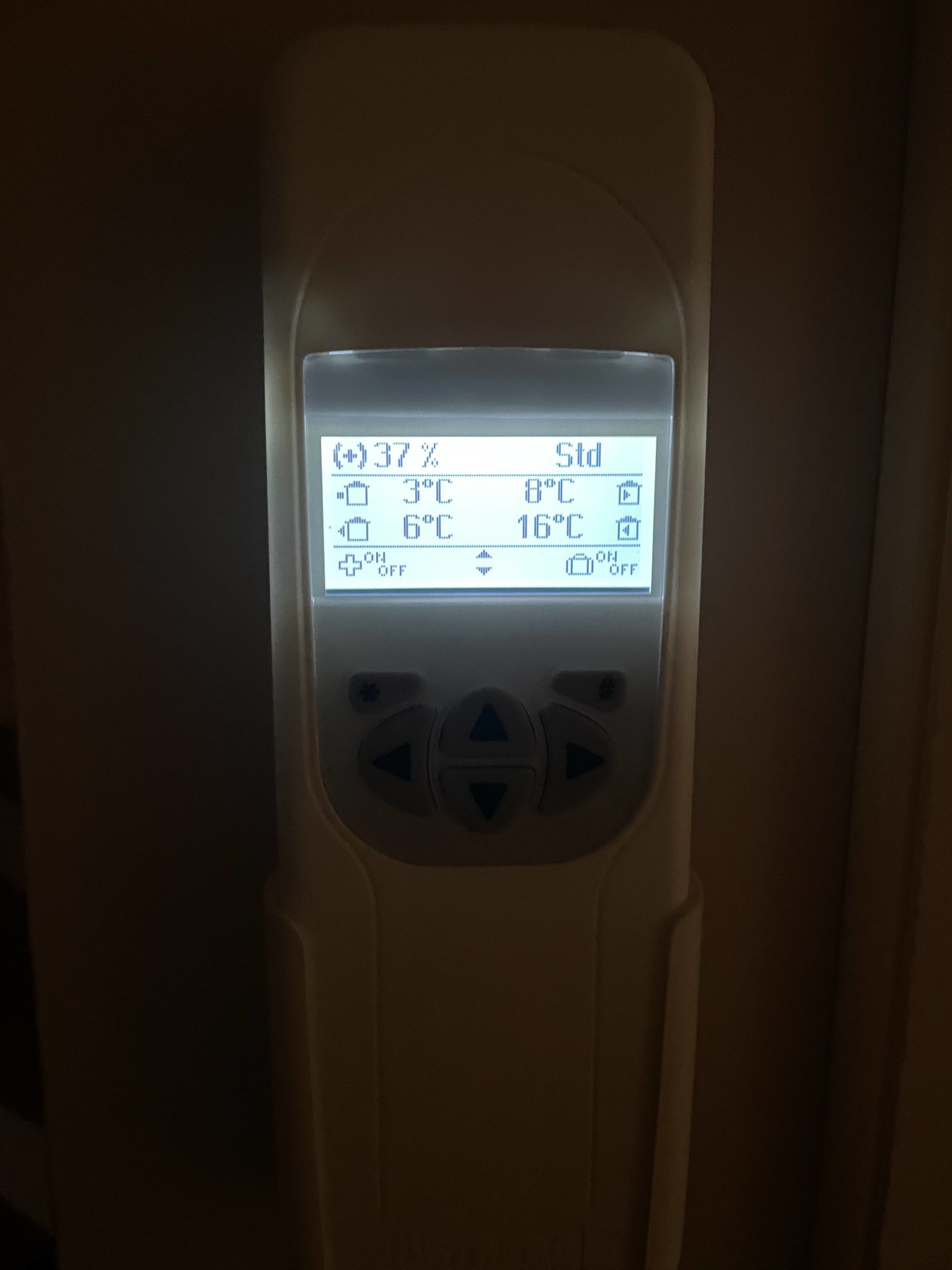

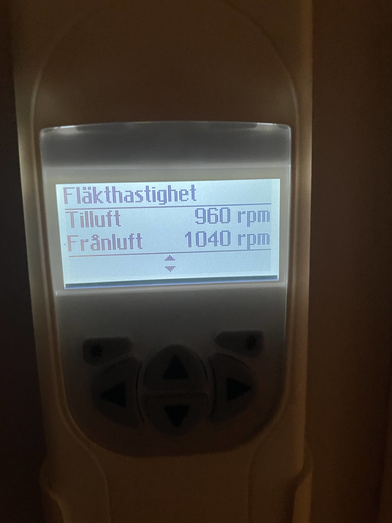

En fråga till panelen! Tycker återvinningen är rätt låg mot senast jag kollade (78%). Jag har sänkt hastigheten på till & frånluft från 50% till 43% nu höst/vinter samt kopplat ur eftervärmaren. Är detta normalt eller har ingengören i mig lyckats att sabba något? Tacksam för synpunkter! Östbergs Heru… Display visar ventilationssystemets fläkthastighet; Tilluft 960 rpm, Frånluft 1040 rpm, mörk omgivning.

Inte så bra att sänka för mycket , vad händer om du återgår till normalt inställd hastighet?
Tror inte den lilla sänkningen gör speciellt mycket för omsättningen.
Har du roterande vvx?
Om dungar det, kolla så den inte slirar på remmen.
16 grader frånluft låter lite, vad har du för temp inne?

Roterande vvx, remmen slirade innan men byttes och sträktes igår. Innertempen är 22 grader, eldar en del kaminen. Jag får inte ihop siffrorna/begriper de inte.

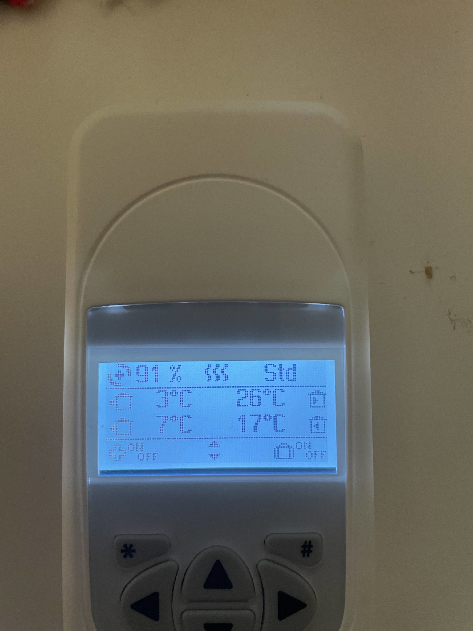

Såhär ser det ut när jag sätter på eftervärmaren, känns märkligt… Digital termostat med LCD-skärm visar inomhus- och utomhustemperatur samt värmeläge.

Med roterande vvx borde verkningsgrad ligga över 60%.
Sedan är frågan om verkningsgrad mäts på avluft/uteluft och tilluft efter vvx?
Jag skulle kontrollerat frånluftsflödet.
Värde från inlägg #1:
  • Du har bara 16gr i frånluftstemp men 22gr i rum.
    Detta tyder på avkylning i kanalsystem och brukar bero på för lite isolering eller lågt flöde.
  • Växlaren återvinner värme från frånluften (då avluften är 6gr) vilket ger att den tar ut cirka 77% av värmen i frånluften ( (16-6)/(16-3) )
    Men du får bara tillbaka 38% på tilluftssidan ( (8-3)/(16-3) ) detta tyder på att tilluftsflöde > frånluftsflöde.
  • Det borde finnas en sida till med värde där du kan se temperaturen på tilluftssidan efter värmeväxlare men före eftervärmare.
Kontrollera:
  • Frånluftsfilter
  • Frånluftsfläkten (enligt panelen så går den med 1040rpm och inget larm så den borde snurra)
  • Utblåset från aggregatet (takhuv eller galler i vägg) inga fåglar som byggt bo eller dylikt.
  • Smuts i frånluftsdon eller kanaler.

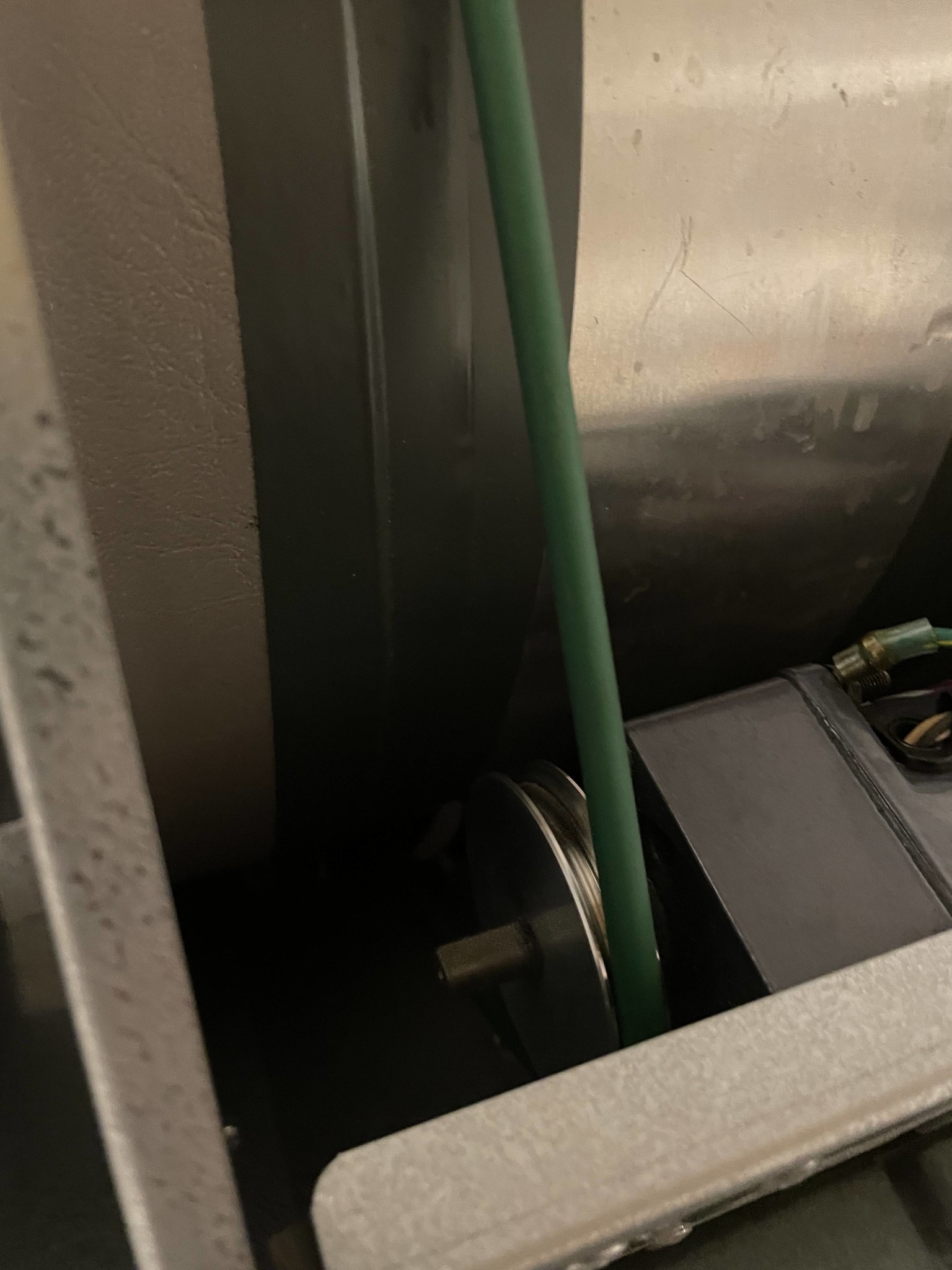

Jag har ändrat tillbaka till 50/50 nu. Men den hade larmat för rotorstopp i natt också trots ny spänd rem. Funderar på fall remmen ligger och slirar lite på hjulet hela tiden. Bifogar en bild på hjulet men är nästan helt säker på att det satt någon form av ”gummi packning” i botten av hjulet!? Därav remmen slirar enbart på metallen
Grön slang, metallisk maskindel, dunkel belysning, industriell intryck, närbild, ospecifika komponenter.
Tips, sätt ett till drivhjul på rotormotorns axel och kör med två remmar, hade återkommande problem med rotorstopp innan jag gjorde så, inte ett enda på 10 år efter montering
