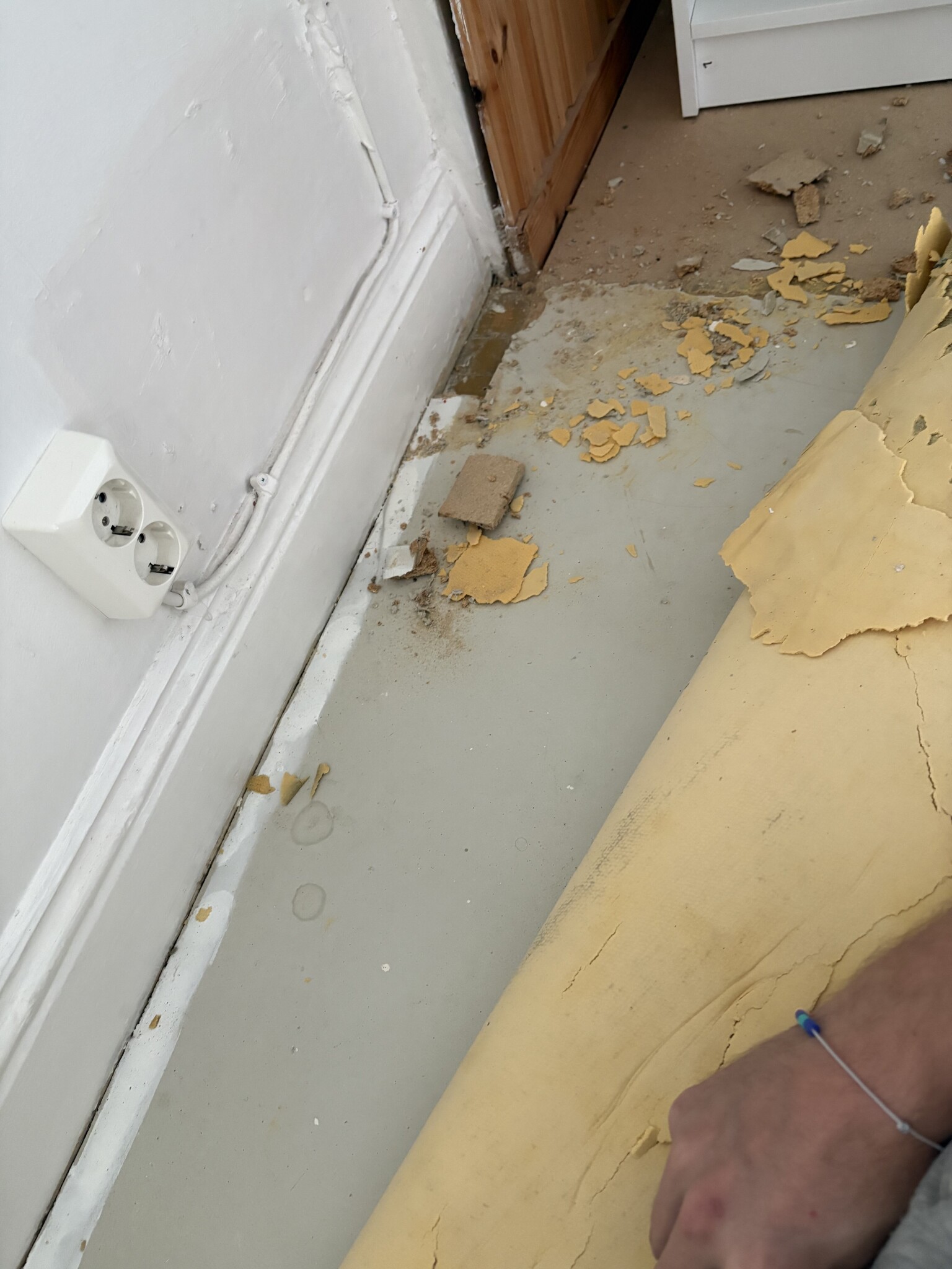

Har påbörjat renovering av ett hus från 1920, tillbyggt och renoverat -77.
I ett av sovrummen rev jag bort en heltäckningsmatta (se bild), tog prover på det gråa materialet som visade sig innehålla asbest.

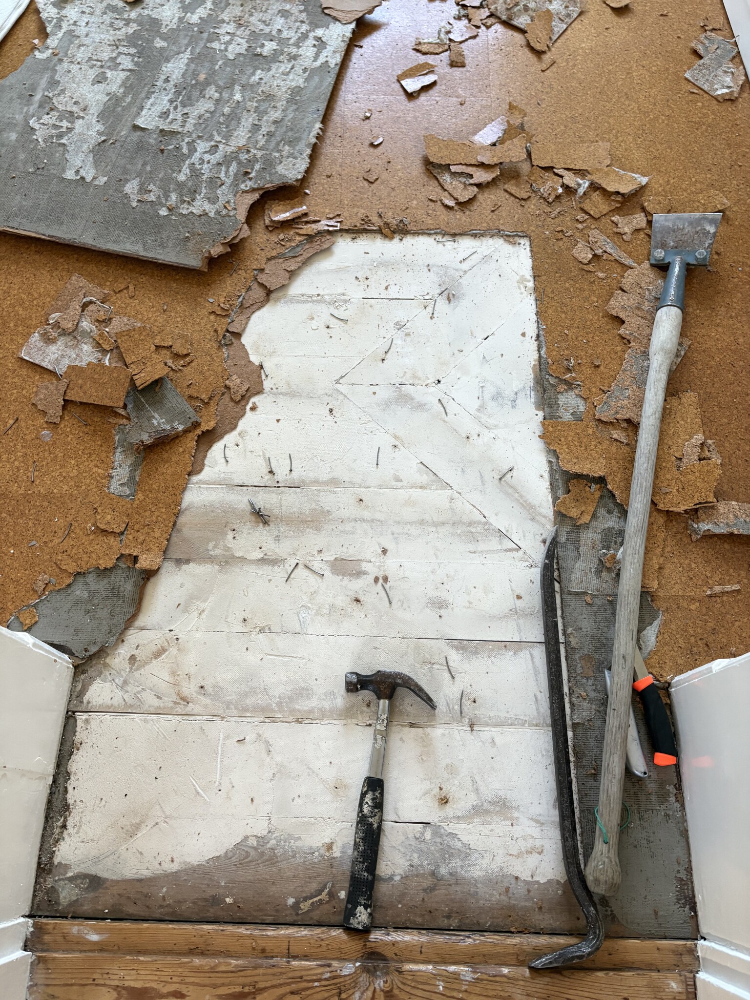

I det andra rummet låg det en korkmatta limmad på masonit. Varken matta eller lim innehöll asbest.
Nu till dagens fråga: under masoniten dök det efterlängtade originalgolvet upp. Dock under ett tunt lager spackel. Vad tror forumet, innehåller spacklet asbest?
Bonusfråga: är det någon som förstår hur man provtar spackel? Skrapa loss en liten mängd och lägga i zip-påse?
Hajar inte riktigt laboratoriernas instruktion vad gäller spackel.
Det spelar ingen roll vad någon tror. Jag tror iofs inget. Låt labbet kolla fakta istället.
Det tycker jag låter som ett utmärkt sätt att ta ett prov på.

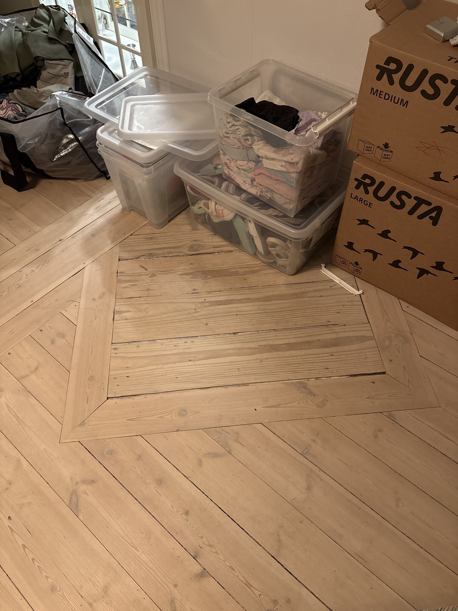

Liten fundering
Golvbrädorna ser ut att vara lagda lite märkligt. Kanske har ni inte samma originalgolv på hela ytan. Det skulle kunna förklara varför man spacklat och lagt nytt golv. Kan det ha stått en kakelugn där? Då finns inget originalgolv där kakelugnen stod. Bör kunna kollas snabbt.
norpan_
Såklart ska labbet kolla fakta. Men alltid intressant att höra vad medlemmar har för erfarenheter sen tidigare. Och ännu bättre, om det visar sig vara asbest så kanske tråden stoppar någon i framtiden från att gå loss med slipmaskinen.
norpan_
O O skrev:
Liten fundering
Stämmer bra, det har stått en kakelugn där för sisådär 50 år sedan. Har samma läggning i gamla matsalen.
Tyvärr är alla kakelugnar borttagna. Sen om det är ”original”-original är en annan fråga, men bra mycket finare än plast/kork/heltäckningsmatta.
