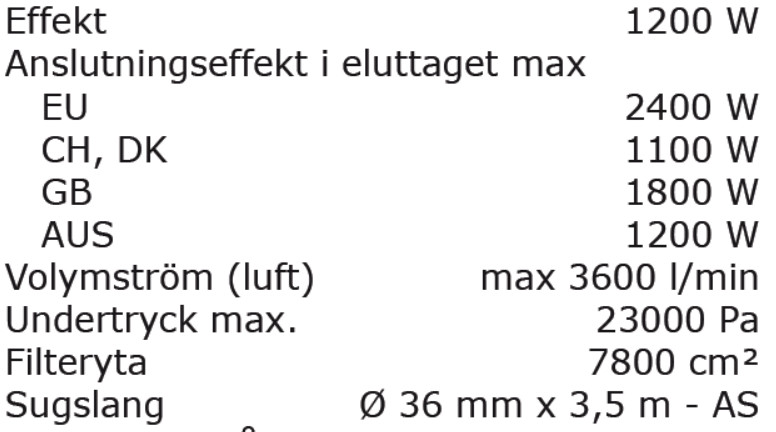

Den här har jag. Festool SRM 45 E.
Specifikationstablå för Festool SRM 45 E dammsugare med detaljer om effekt, anslutningseffekt för olika regioner, volymström och filterarea.
Inloppet är 50 mm och jag vill gärna ha samma diameter på utloppet på cyklonen. Ännu bättre vore om man kan ha 50 mm även på inloppet till cyklonen - då kan jag använda standardslangar (i olika diametrar) till alla festoolmaskinerna.
Jag är medveten om att jag måste skaffa en "riktig" fläkt den dagen jag ånyo har en större hyvel, såg etc...
