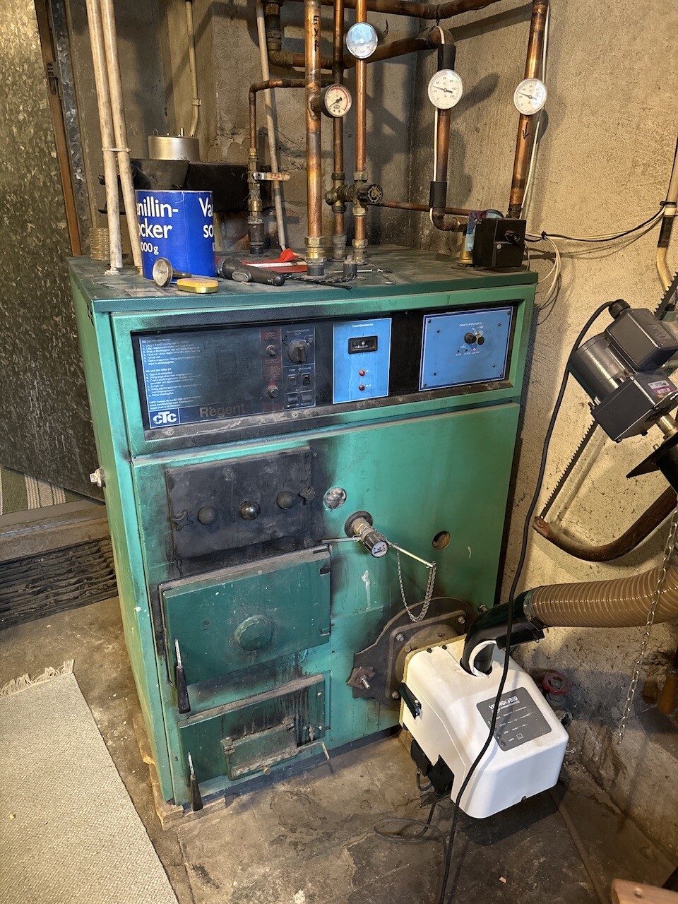

Vi har köpt ett hus som vi ska använda som fritidshus och det kommer att stå tomt under de kalla månaderna.
Enligt försäkringsvillkoren måste huset värmas till 10 grader Celsius. Ett annat krav från försäkringsbolaget är att vattnet ska stängas av.
Den befintliga värmepannan är en CTC Regent (el/pellet).
Såvitt jag förstår, värmer pannan både dricksvattnet och värmesystemet samtidigt och de kan inte styras separat.
Min fråga: är det okej att använda värmepannan med avstängd huvudvattenkran? Jag har tyvärr inte hittat något svar i bruksanvisningen.

Eftersom huset ska stå tomt tycker jag ni ska sätta in ett larm som både larmar om eventuella inbrott men även larmar om innetemperaturen faller under t.ex. 7 grader. Kan bli fel på gamla pannor och då kan man behöva åka dit och sätta in värmefläktar istället.

Försök också titta ut vilka rum som troligen blir kallast vid en köldknäpp, sätt ut ett antal termometrar som kan fjärrövervakas över Internet (jag antar att sådan finns där eller kan ordnas med tex en 4/5G-routermodem som tex. teltonika ) och se för guds till att varmvattnet i elementen fungerar just där och har flöde. - kolla att flöde och därmed värme fins i _alla_ element i hela huset så att inte luft stoppar flödet i en eller flera av dem.
Ett möjlig problem till man bör känna till är om man har expansionkärlet på taket/vinden (och kan rymma åtskilliga liter) ofta inpackad i isolering och ibland med en skvallerrör ut genom husväggen som börja rinna när systemet är tillräckligt fyllt, klarar sig för det mesta när det är 20 grader C i huset, men det är annan femma när det är bara 10 grader C ställt. - att man hade stora volymer där berodde ofta på att äldre elementen ofta hade garntätningar i elementkranarna och dessa läcker alltid en smula vatten - inte så att det droppar men var alltid lite fuktiga - och med många bäckar små så förbrukade de förstås systemvatten över tiden och då hade man ofta stor behållare för att inte behöva fylla på hela tiden. - det märker man om inte annat om man tar bort expansionstanken på vinden och ersätter den med en (liten) hydropress i pannrummet och byter man inte alla elementkranar samtidigt till moderna termostatstyrda dito så kommer systemvattenförbrukningen bli hög och hydropressen blir tom hela tiden. - det räcker att man glömmer en enda element typiskt i garage eller annan ställe man inte tänker på och inte bytt elementkran - för att trycket i hydropressen hela tiden sakta dalar - även att rörsystemet är tätade med lin i rörgängorna så kommer man ha en viss vattenförbrukning av det...
Klassiker är också när snålheten bedrar visheten 'för att för att spara på värmen' så drar man ned elementflödet eller stänger helt av i rum som man inte använder och efter en veckas köldknäpp så är det där det frusit sönder och när det tinar igen tömmer halva huset på elementvatten och också gett vattenskador på golv etc.
Sådan kan man komma undan med på enstaka kallställda rum om huset i övrigt håller normal temp i och värmen kommer genom väggarna/golv/tak från de övriga rummen, men inte om det är 10 grader C ställt i hela huset.
