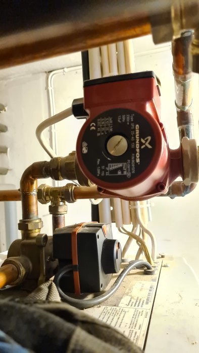

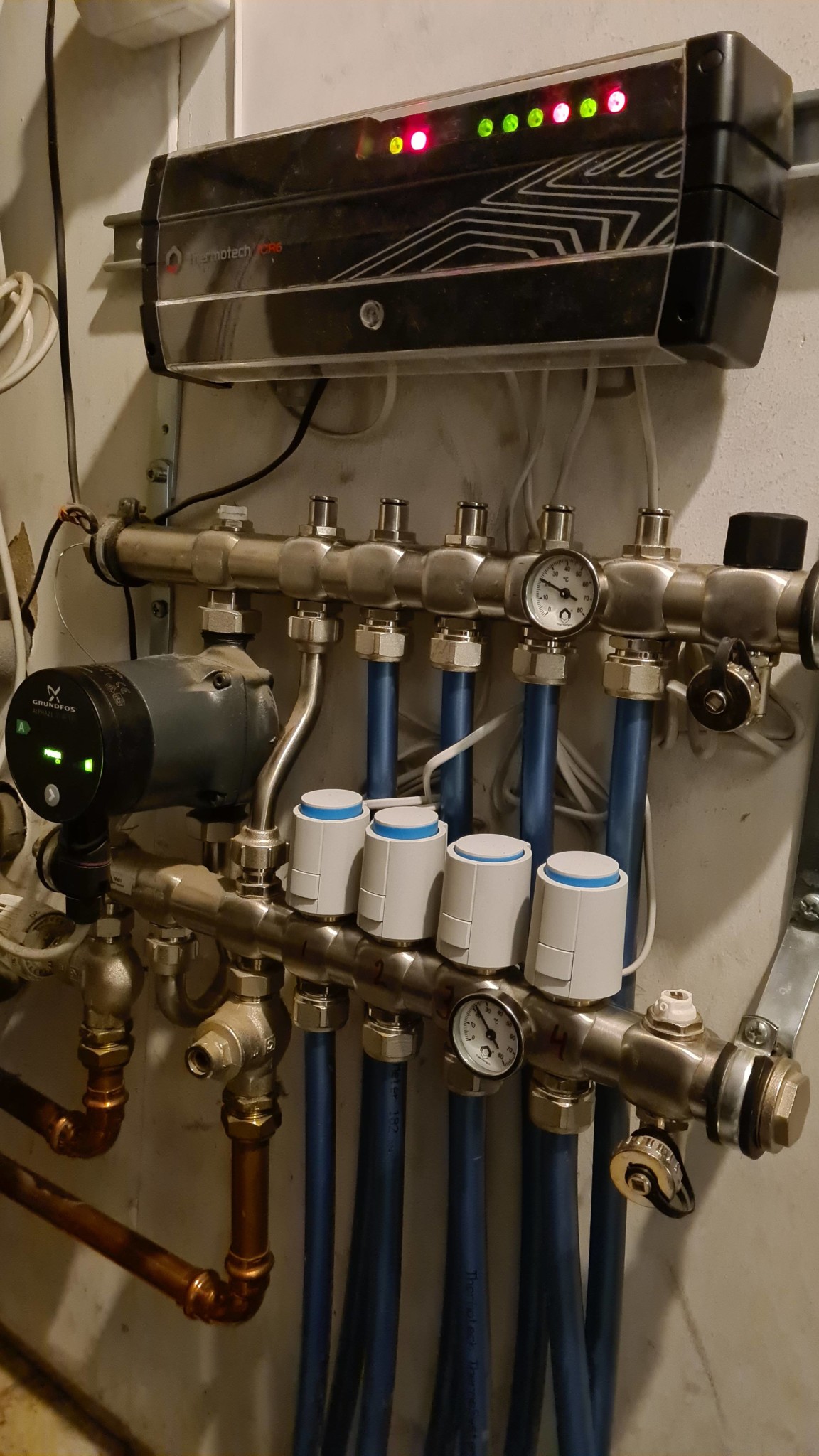

Hej. Har problem med att få värme I vissa element uppe och nere i huset. Har även vattenburen golvvärme i en del av huset, där ett rum med golvvärme är kallt. Nu kände jag på cirkulationspumpen och den känns väldigt varm. Håller den på att ge upp? Pannan är en CTC Eco heat installerad 2008.
  • Varm cirkulationspump och kopparledningar i ett värmesystem, potentiellt felaktig uppvärmning.
At pumpen är jätte varm kan också betyder att det är stopp nånstans.
Pumpen jobbar men får inte upp flödet.

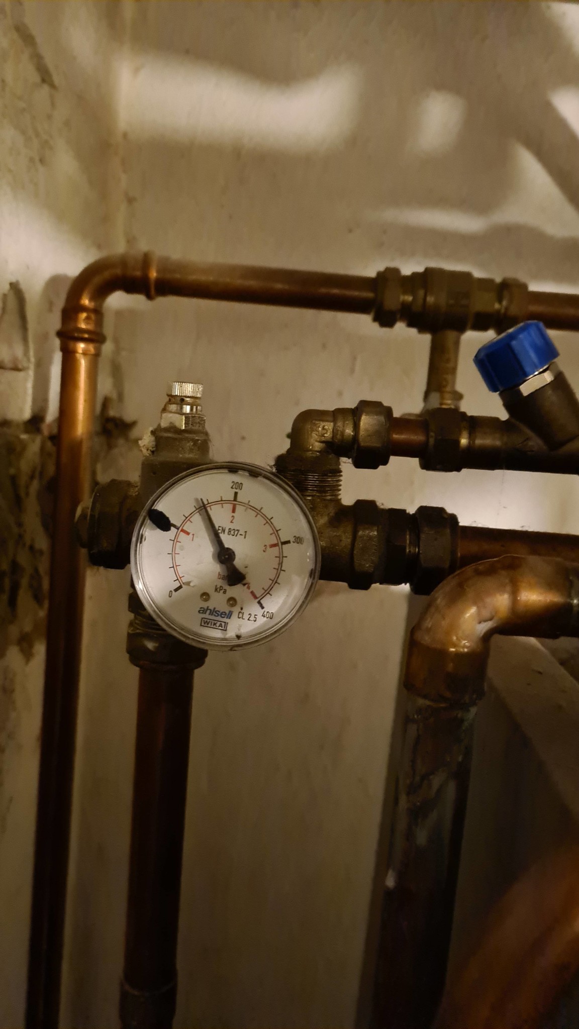

Har du luft i systemet? Hur är trycket på manometern?
Skruva loss den silvriga mitt på pumpen och ser om det kommer vatten.
Hej. Trycket ligger på ca 1,5. Jag har luftat radiatorer och motionerat piggarna, avluftat golvvärmen, ingen luft bara vatten kommer.

Kommer lite vatten från cirkulationspumpen..
Har du testat att höja pumpens hastighet?
Jepp det har jag.
Låter pumpen konstigt eller hör du att den snurra?
Det knäpper till i den emellanåt, om den snurrar har jag lite svårt att höra. Fortfarande varm som tusan.
Det låter då som du har rätt att den är kass om den knäpper till.
Har du kollat inuti? Du kan stänga av flödet till pumpen. Det finns avstängningar vid kopplingar som håller pumpen.
Stäng av strömmen, stäng av flödet vid kopplingar sedan kan du öppna pumpen med en insexnyckel.
Nej har inte tittat inuti. Men jag ska testa det du föreslog. Tack.
När skruven är borta, känn med en liten mejsel om axeln roterar när den är igång.
