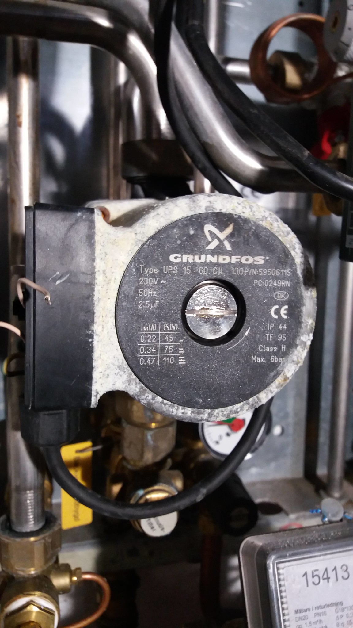

Kan man byta endast motorenheten?Kan kondensatorn vars paj trots intakt yttre?Axeln kärvar ej men motorn brummar i maxläge.Kan ngn utläsa pump dim att cc är 130 tror jag men gängan?Vill lösa under helg helst vv finns och vi har fläktar men lite irriterad och vill fixa.
  • Grundfos cirkulationspump med typbeteckning och specifikationer synlig i en teknisk installation.
Ja kondensatorn kan vara paj även om den är hel till det yttre. Det går att byta drivsida om du hittar en likadan pump att plocka ifrån.
Prova att lossa mittenskruven och hjälp pumpen runt med en skruvmejsel när den brummar. Går den igång då så är det troligen kondensatorn.
Den går inte igång då,den kärvar inte..
