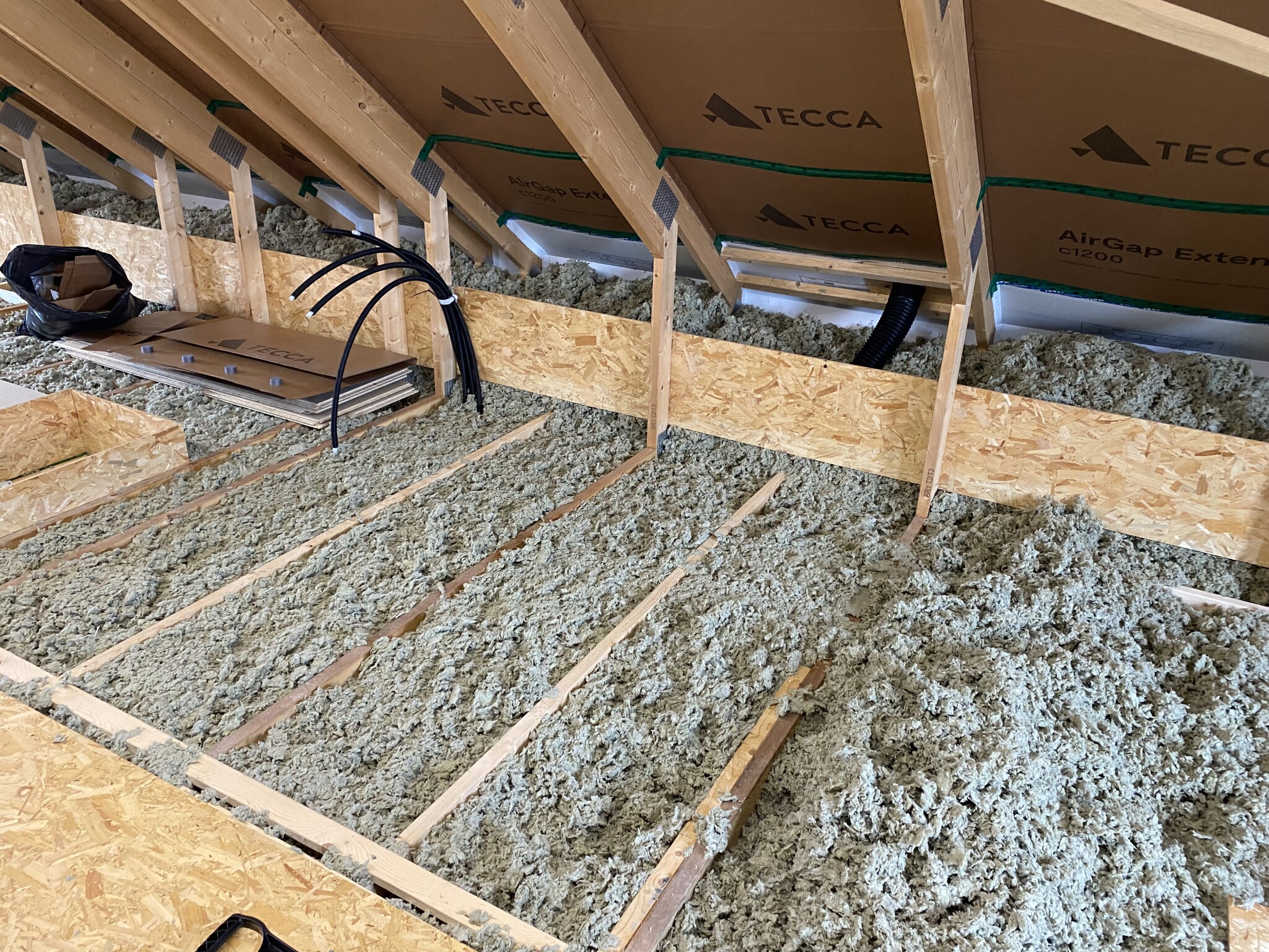

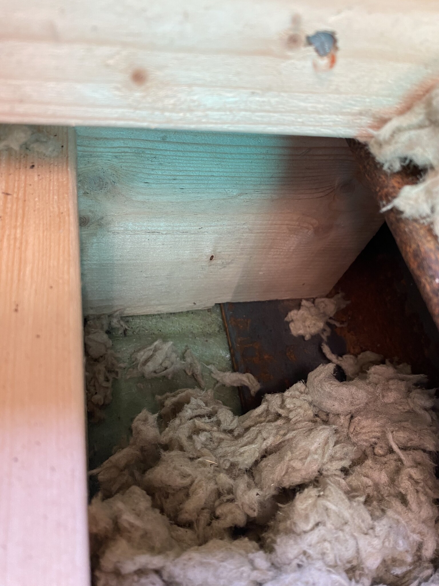

Håller på att förbereda för ett badrum på oinredd övervåning. Då vi tänkt ha klinker på golvet är det cc30 som behövs, i nuläget är det cc60. Hur gör jag det på smidigast sätt? Det är fyra fack som det berör, alltså 4 stycken 220 reglar som ska in. I mitten på huset ligger en balk som reglarna vilar på(se bild) Sitter sedan med kortlingar mellan sig med 20-30 cm in på balken.
Gör jag lättast att göra samma med mina 4 stycken, jacka ut och passa in i balken och sen skruva i hammarbandet? Eller vad är korrekt att göra här?
Tack på förhand, Robert

Istället för cc30 så kan man köra dubbla golvgips på cc60 ovanpå golvspån
Bygger ju rätt mycket på höjden då
Det är inte alls säkert att bjälklaget klarar den tyngden på bara 600c/c.
Ja det kommer inte att rasa troligtvis men det kan ske en sättning och då spelar det ingen roll att du har två lager gips på spånskivan.
