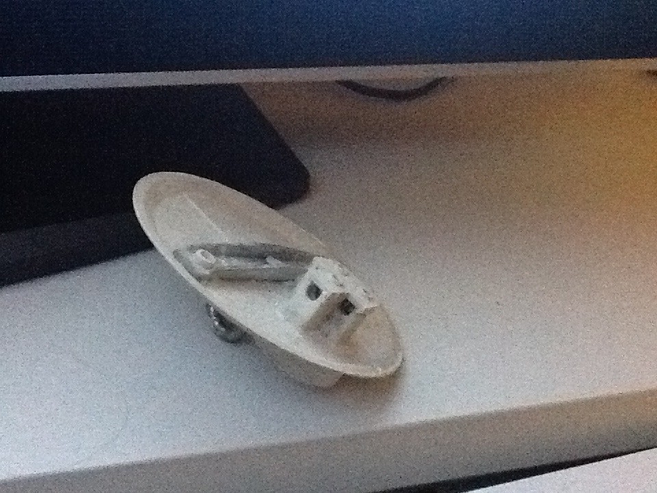

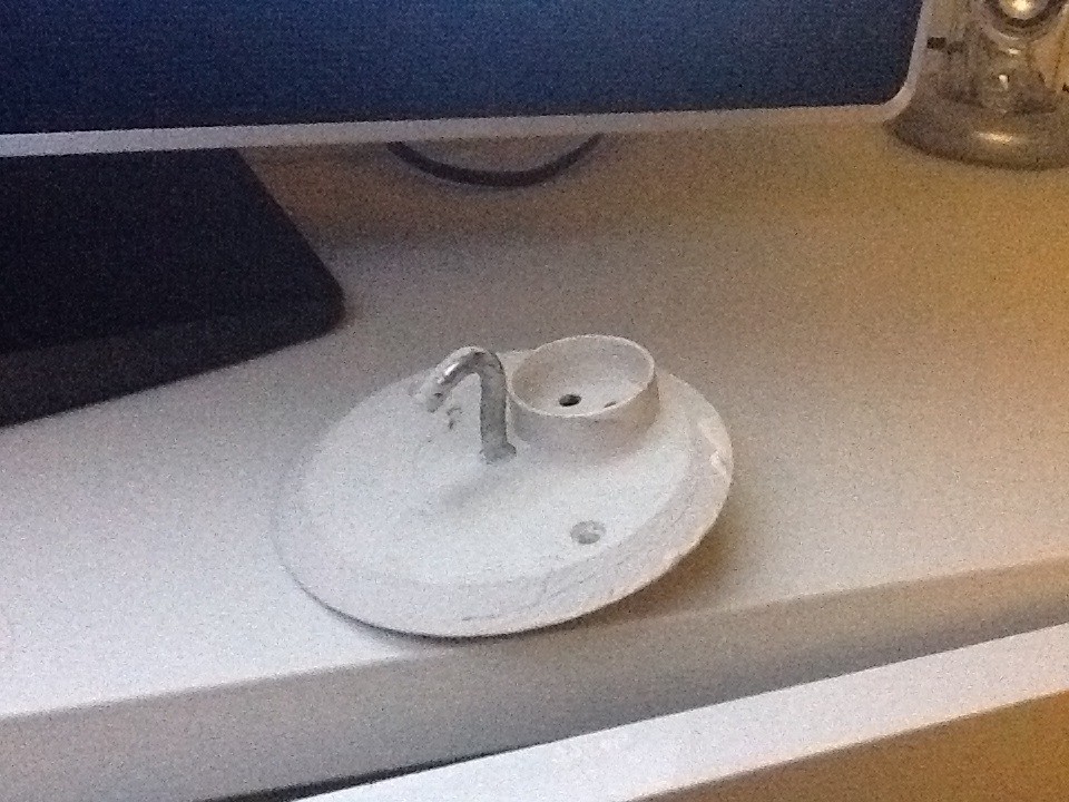

Tack! Vet inte riktigt om det är en dosa för infällning eller ej men:
Det här är dosan som satt där
Taket är mycket riktigt sänkt, reglat och gipsat och dragen ny el (fr 90-tal iaf)
Har ju redan bytt uttag i hall och arbetsrum och där sitter det dosa och allt verkar korrekt. Därför jag blev lite tveksam...
Ja...den är för infällnad så då är det fel på så vis det är monterat. Detta uttag ska fästas i takdosa.
