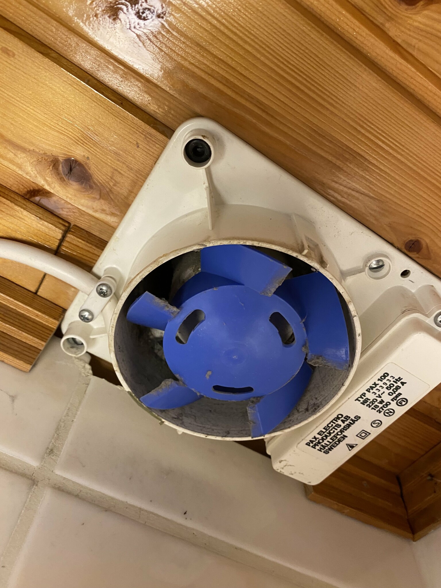

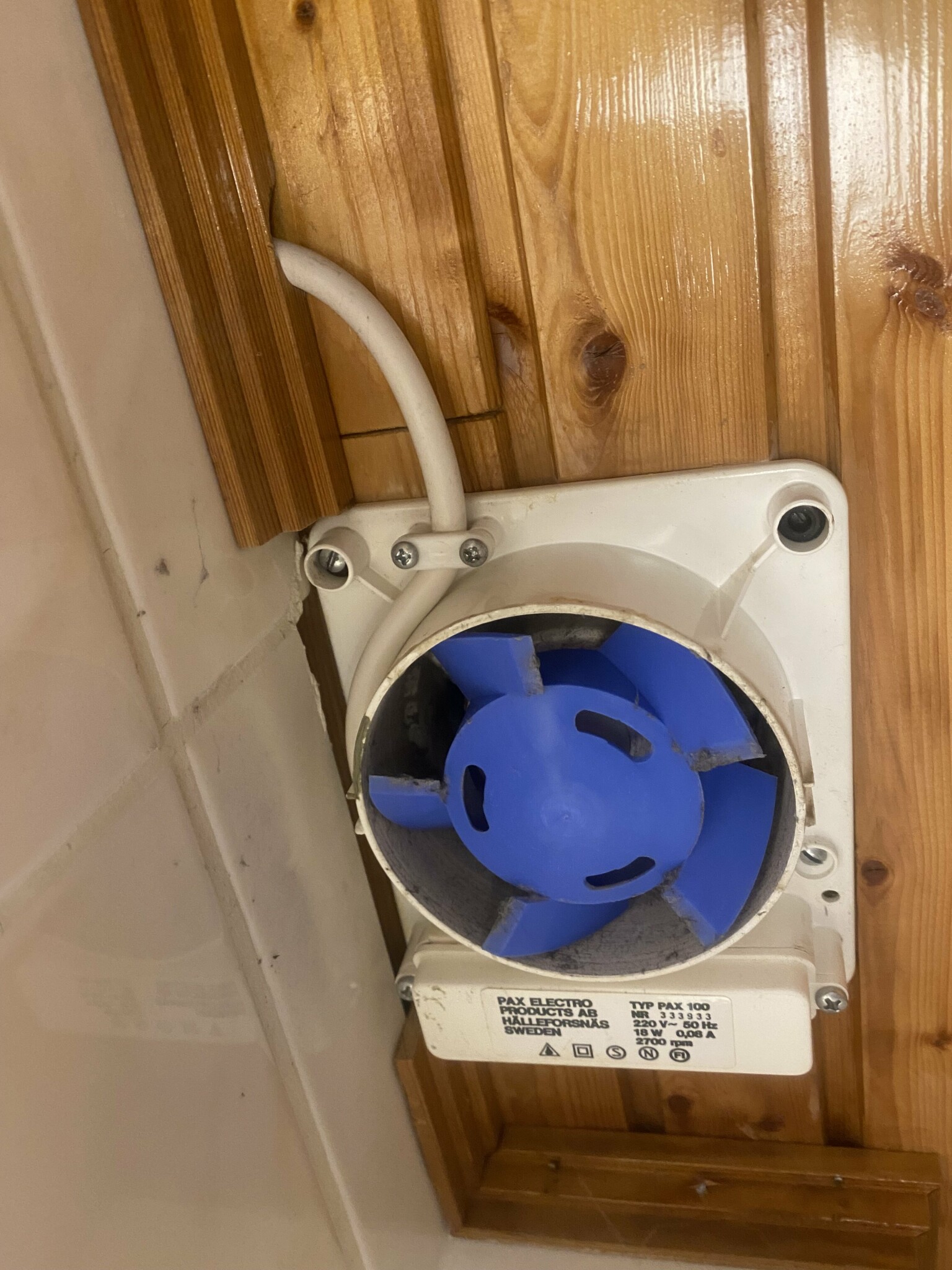

Hej. Jag har två gamla paxfläktar i badrum som jag tänkt byta ut. Är detta svårt/krångligt förutom att det behövs en elektriker?
Dem som sitter nu ser ut såhär under sina kåpor.
Diametern på hålet igenom taket på bild två är 8.5cm och på bild ett 10 cm.
Någon som har tips på fläkt som jag bör köpa?
Tack på förhand från en som inte kan nått.
  • Gammal paxfläkt installerad i badrumstak, omgiven av träpanel, med synliga elanslutningar och dammig innemiljö.
  • Gammal paxfläkt utan kåpa monterad i ett trätak, uppvisande dammig yta och etikett med specifikationer.
Den första fläkten, med kanal på 100 mm, finns ju en uppsjö av alternativ till beroende på önskemål kring styrning (tid/fukt etc). Exempelvis Pax har ju flera alternativ som spontant bara att är byta rakt av. https://pax.se/sv/catalog/node/pax-products-ventilation-badrumsflktar
Den andra fläkten, men den kanal på bara 85 mm är tuffare, då de flesta fläktar är byggda för 100mm.

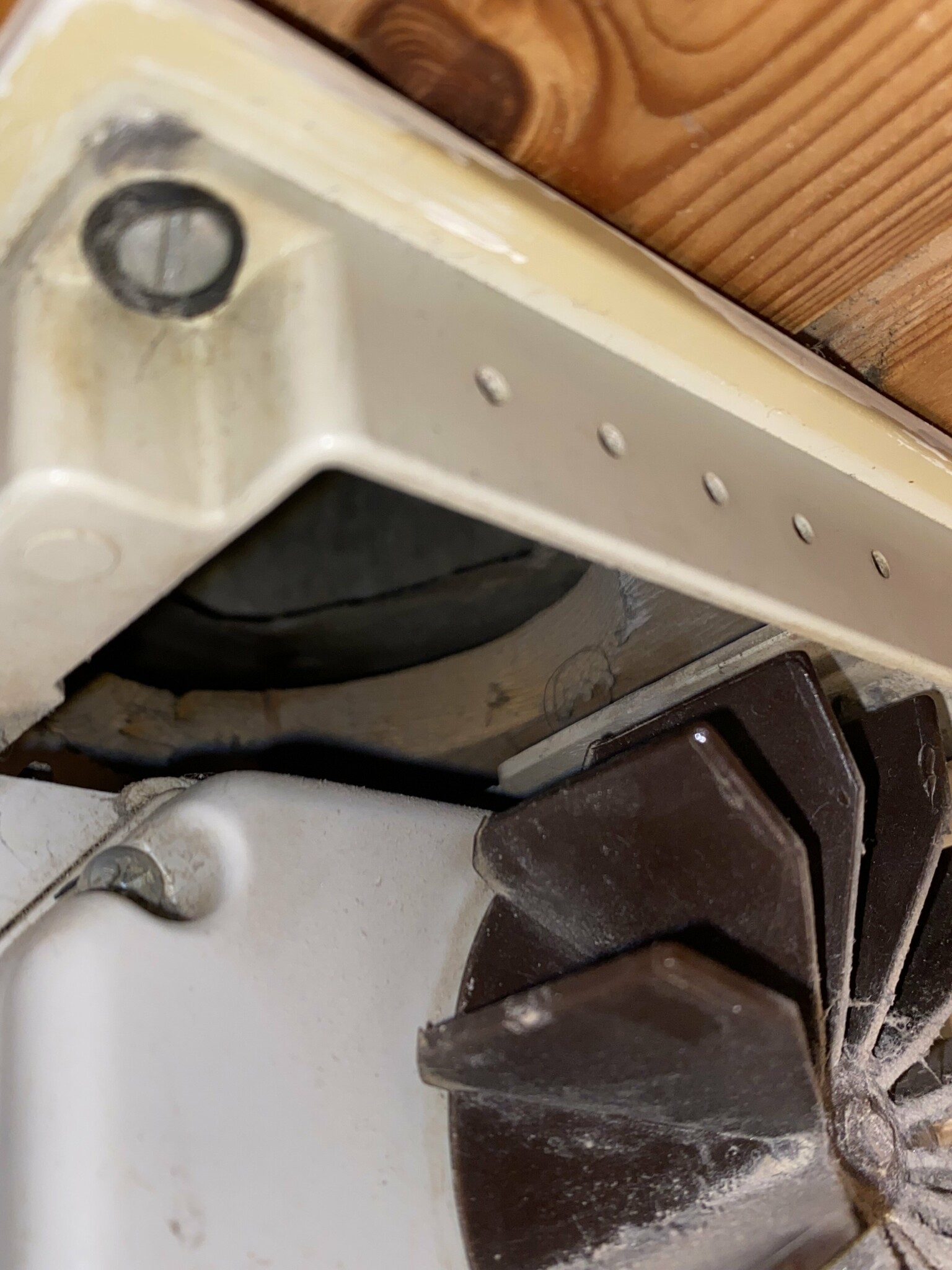

Lite svårt att se men det verkar som att röret sen bakom hålet är bredare

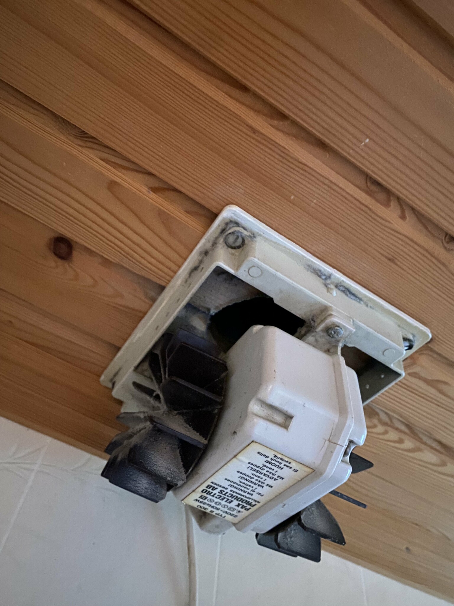

Jag är lite orolig att det kan bli trångt att få dit den nya då min nuvarande sitter väldigt tätt emot väggen. Vet du om det behöva mer space än såhär?
När är huset byggt?
Eventuellt är det eternitkanal, är inga problem att ha det som frånluftskanaler men bara så man är försiktig vid hantering.
Själva röret ska gå ända ut till rummet, som det är nu trycks en del fukt ut mellan kanalen och innertaket.
Fläkten ska även sluta tätt mot kanalen.
