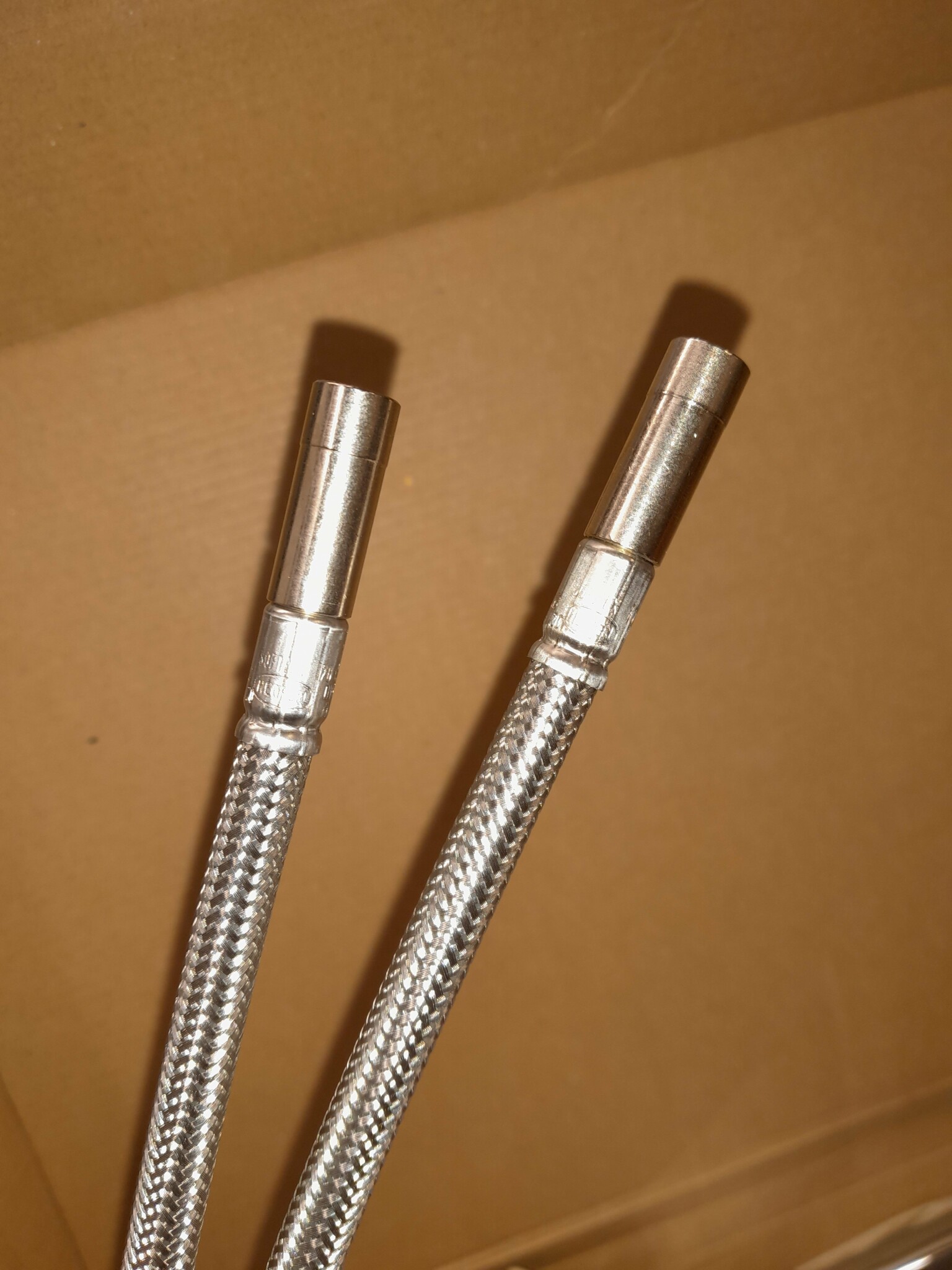

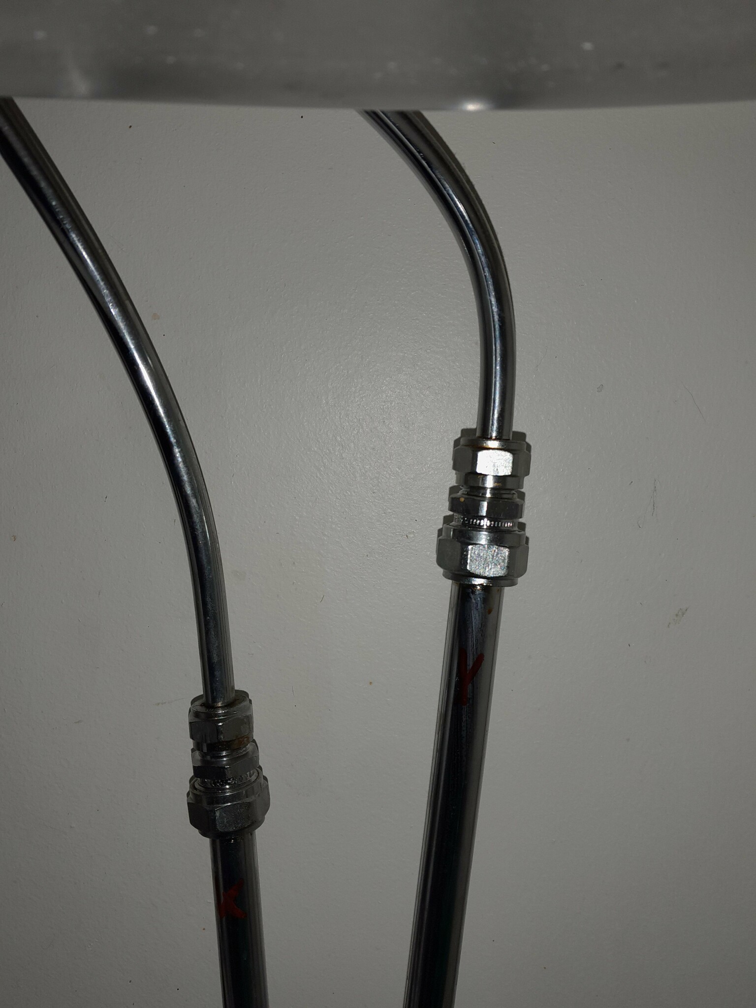

M Martis #1 Medlem · 2 inlägg 11 sep 2024 18:47 Martis Medlem 2 inlägg 11 sep 2024 18:47 #1 Ska byta köksblandare. Med det ni ser på bilderna, vad tror ni, kan jag bara skruva loss och ta bort de gamla. Sedan sätta i de nya flexibla slangarna och skruva åt? Båda rören är 10 mm. Tack på förhand Inloggade ser högupplösta bilder Logga in Skapa konto Gratis och tar endast 30 sekunder Inloggade ser högupplösta bilder Logga in Skapa konto Gratis och tar endast 30 sekunder #byta #byte #köksblandare
T tergo #2 Medlem · 6 170 inlägg 12 sep 2024 13:31 tergo Medlem 6 170 inlägg 12 sep 2024 13:31 #2 troligen räcker det med 2 st nya 10 mm klämmringar och använda de gamle muttrarna
