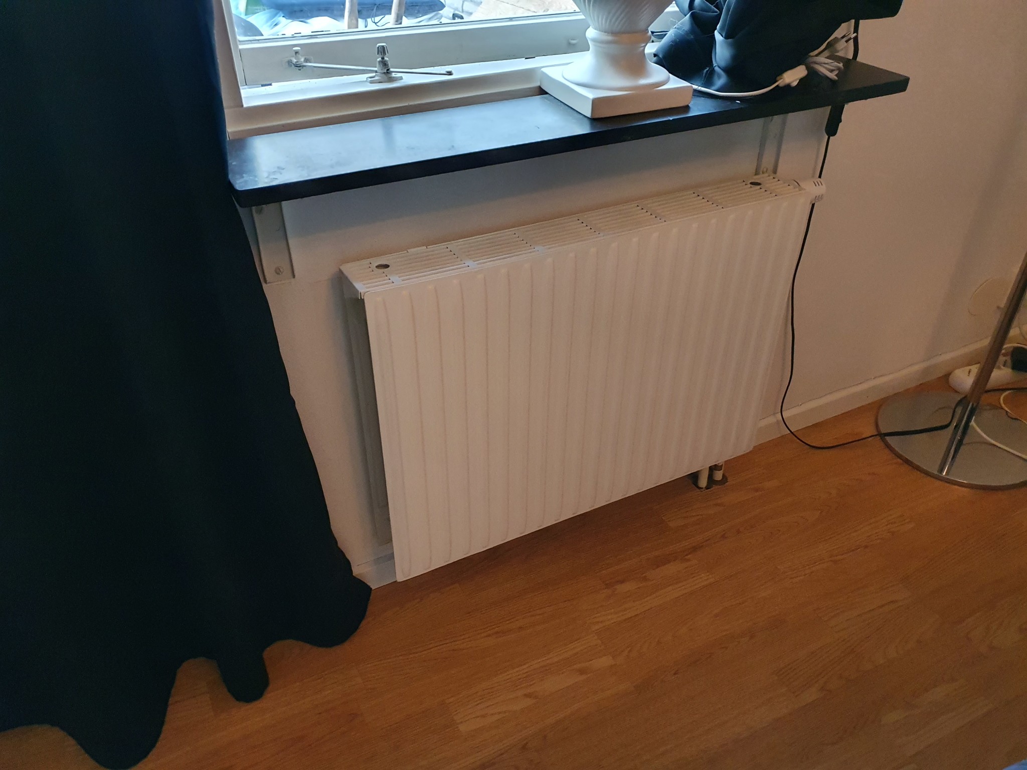

Vi har ett rum som har svårt att hålla värmen på vintern, nu är det dags att göra något åt det. Huset är byggt 70 med träbjälklag och tegelfasad och värmesystemet blev nyligen bytt från pellets till luftvatten. Rummet i fråga har en storlek på ca 3,5 x 4 x 2,5 (d.v.s. ca 35-40 m3) och här finns ett äldre 2 glas fönster och en nyare terrassdörr ut mot ett uterum.

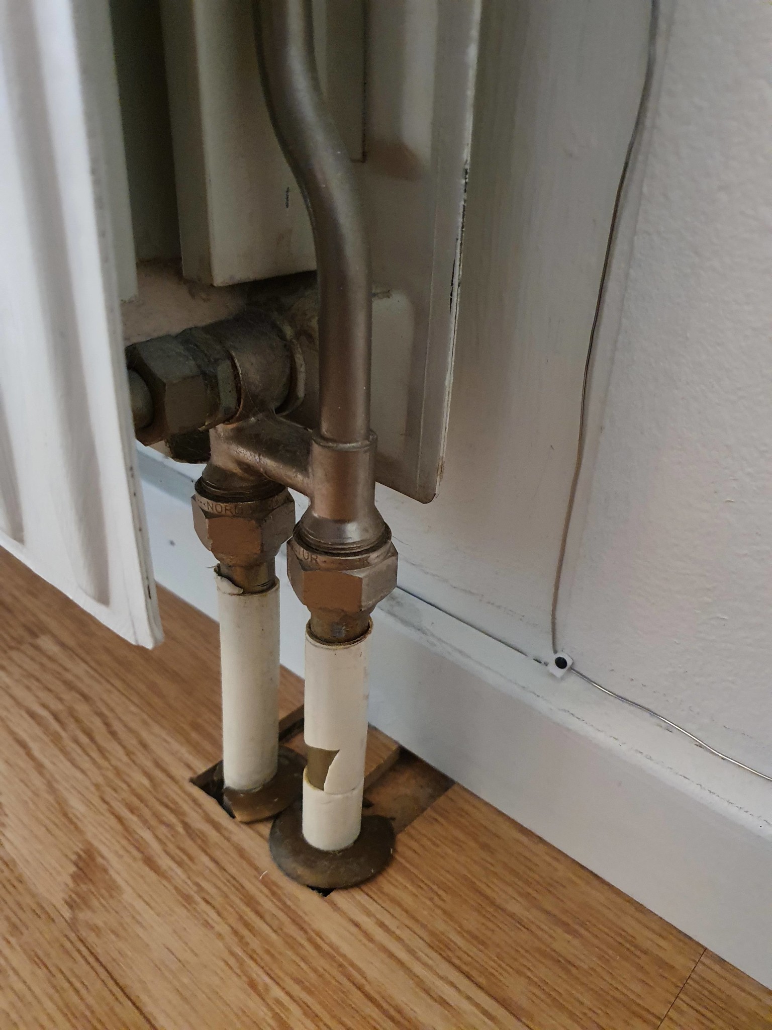

När jag mäter rören som kommer upp, d.v.s. inte plasten så har rören en yttre diameter på 16.3 mm. Tidigare har man haft problem med att jobba med rören i husen, varför är oklart, kanske är det special rör? kanske har man helt enkelt inte varit så duktig på sitt jobb.

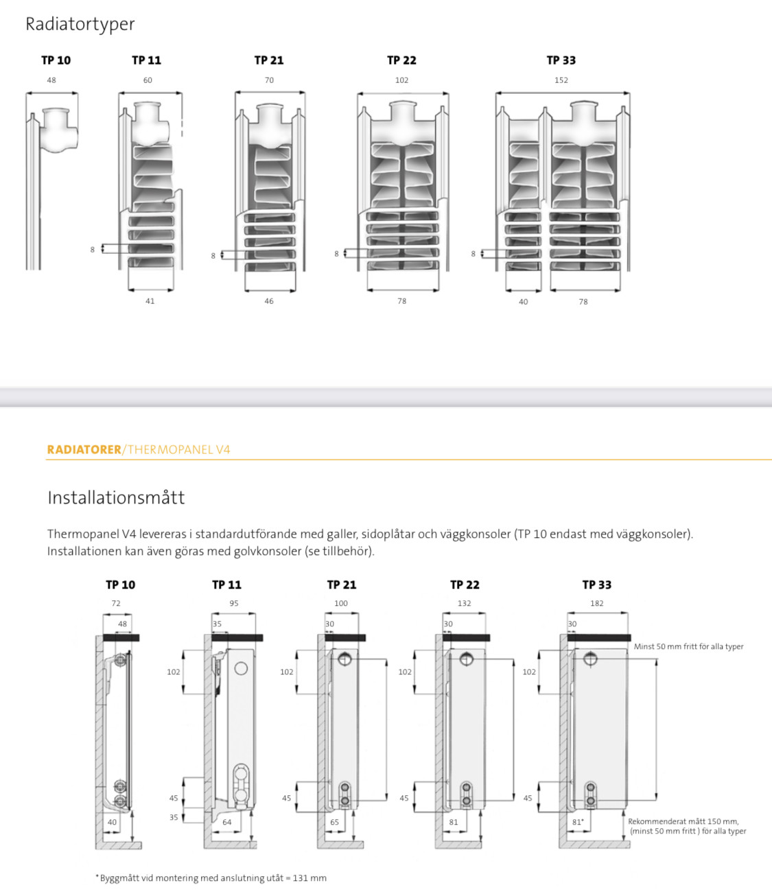

Du har idag ett C22-radiator, första 2:an står för hur många paneler, andra 2:an står för hur många lameller.
Hornbach verkar ha blandat ihop effekterna för de olika framledningstemperaturerna.
Hos Purmo ger en TP22 (motsvarar C22), 500*1200, vid 55° framledning 45° retur 20° rumstemp, 888W.
https://www.purmo.com/public/prod/b.../sv-se-files-purmo-produktkatalog-06-2020.pdf
Eftersom du har gått från ett högtemperatursystem till lågtemperatursystem så behöver du större radiatorer, antingen större bredd/höjd eller fler paneler.
Om du vill ha kvar samma bredd/höjd så behöver du en TP33 och/eller fläktkonvektor.

Att gå från TP22 till TP33, gör att avgiven effekt ökar från 888W till 1224W vid 55/45/20.
Att gå från 500*1200 till 500*1300 eller till 500*1400 gör att avgiven effekt ökar från 888W till 962W / 1037W vid 55/45/20.

Det som sitter där idag är 50x70 cm dubbelt och detta rummet har varit klart kallast i huset. Pelletspannan har varit inställd efter detta rummet. Det kan dock vara så att cirkulationspumpen varit i klenaste laget och sen kan det också vara så att detta element sitter långt bak på slingen, det är svårt att veta när rören går i golvet/taket)
Det blev ett c22 60x120, får hoppas det räcker till när graderna sjunker.
Det vi noterat är att ledningen in till elementet är klart varmare än elementet även om vreded är på MAX. En gissning är att eftersom elementet är så pass stort så blir värmen som man känner på ytan av det mer utfördelad. Det är egentligen främst översta delen av elementet som har någon värme, i botten är det praktiskt taget "kallt".
Utseende mässigt känns det orimligt att det skulle behövas mer element yta i detta rummet men det får tiden(och temperaturen) avgöra.

Butiken tog först fram 2-rörskoppel till oss men med tanke på huset så var vi ganska säker på att det är 1-rörsystem så det blev ett sådant. Vet att 2 rörs är bättre men vi kan ju inte byta ut hela systemet. Men det är bra, då vet vi varför det fungerar som det görM Mapet890 skrev:

Känner man på rören in till det nya radiatorn så känns de båda lika varma, klart varmare än vad ytan på radiatorn är. Vad jag förstår så delar ett en-rörskoppel upp vattnet, en mindre del går till radiatorn och resten går vidare i andra röret till nästa radiator.
Övriga element i huset är enkel radiator och ytan på dessa är mer eller mindre samma temperatur som rören in. För att avgöra om det är 1-rörskoppel eller 2-rörskoppel som sitter där stängde jag av termostaten på en enkel radiator. Ytan blev kall men rören förblir runt samma temp vilket borde tyda på att det är ett 1-rörskoppel som sitter där.
Man kan då fundera över varför nya dubbel radiatorn inte är lika varm på ytan som övriga, troligen har det något med konstruktionen att göra. Eller så är det så att nya 1-rörskopplet släpper igenom mindre till radiatorn.

Jo, vi tittade lite på hur mycket 33 radiator skulle bygga och det skulle bli lika tjockt som fönsterbrädan sticker ut typ. Men sen tvingas vi samtidigt välja en radiator som är längre, d.v.s går långt utanför så det hade inte blivit fint. Detta blev kanske inte häller estetiskt super fint men tillräkligt bra iallafall sen är ju bara frågan om det kommer hålla måttet när vi når minus grader.
Vi har en luft/luft pump som vi kan köra i värsta fall men den är ju inte häller jätte optimal om det är massa minus.
