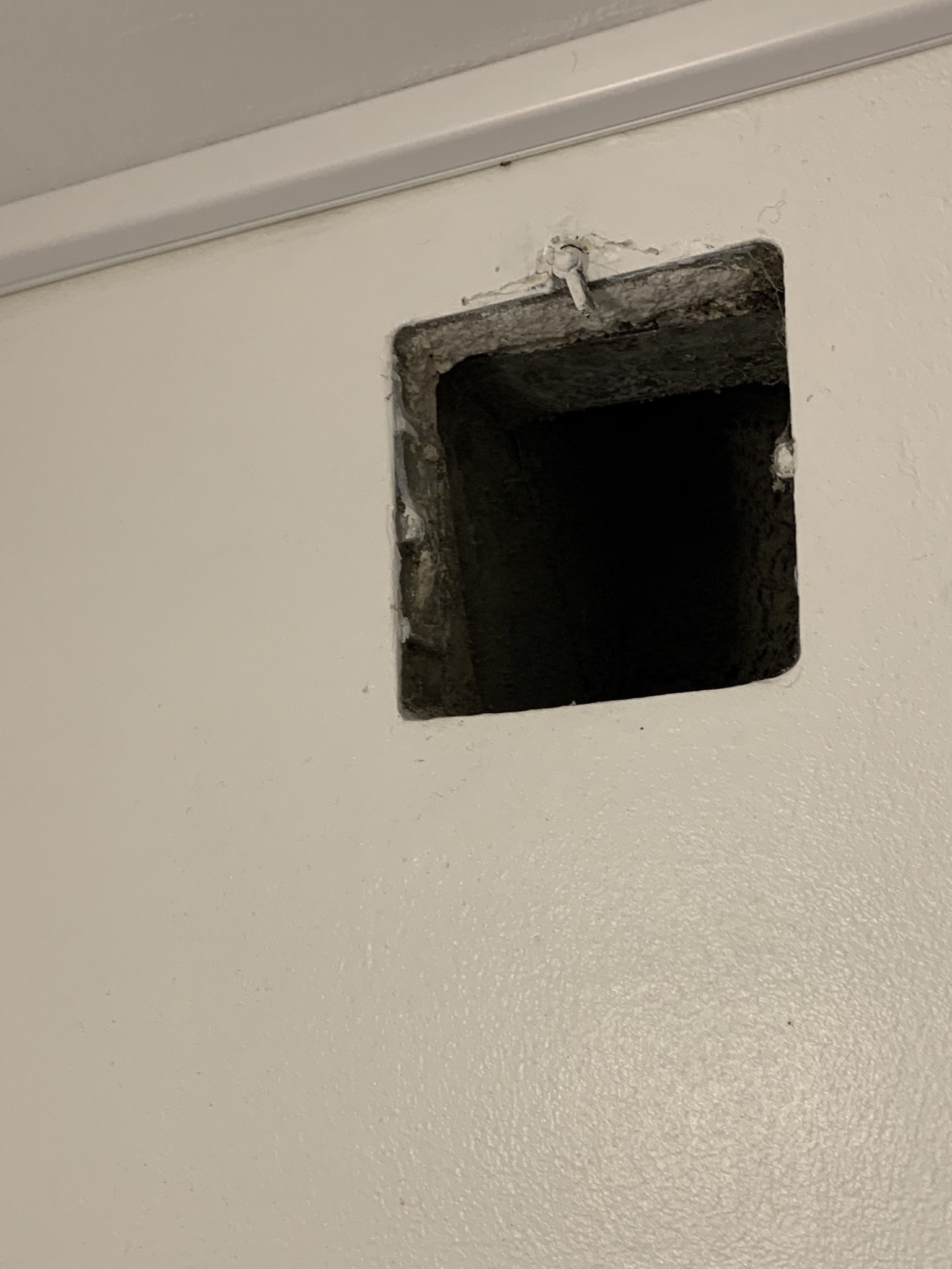

I mitt badrum verkar det sitta en s.k. "Imventil" (själva gallret försvann för längesedan) och jag vill täcka/byta ut denna mot något snyggare.
Vad kan man ersätta den med? Idealt vore om det fanns ett färdigt galler som man skruvar fast ovanpå men som ändå går att öppna när sotaren kommer.

Tycker ställbara klaffventiler som kan målas (i metall) är både snygga och bra.
https://www.buildor.se/habo-klaffventil-102

Fanns tidigare en mindre storlek 125x125 mm, men den verkar ha utgått och ersatts av en plastvariant som inte alls är lika trevlig Men det finns ju tallriksventiler. https://www.byggmax.se/tallriksventil-85-habo-aluminium-p6417071
