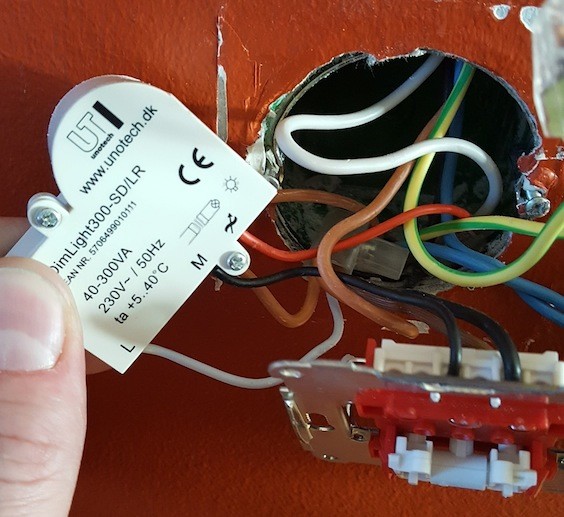

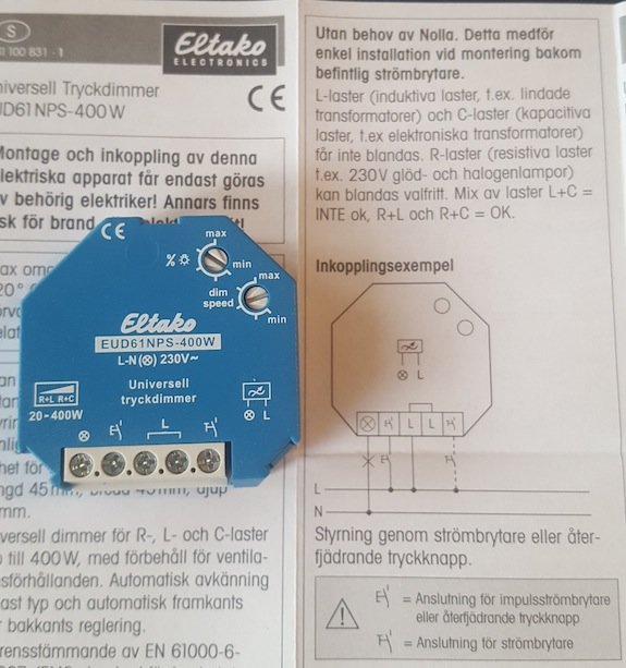

ok tack! Då har jag varit iväg och köpt en ny dimmer. Men sen är jag minst sagt grön på det här med att koppla lampor så skulle uppskatta lite hjälp med hur jag drar kablarna. Den under bilden är dimmern jag köpt. Det ser enkelt ut i kopplingschemat men är lite osäker på vilken kabel som är L och N. Har bara kopplat skrivbords- och taklampor tidigare.
Tack på förhand!

Skaffa dig en mätpenna för en hundralapp så kan du enkelt få fram vilken som är fasledaren.
Blå kan man anta" är neutralledaren. Obs säger anta.

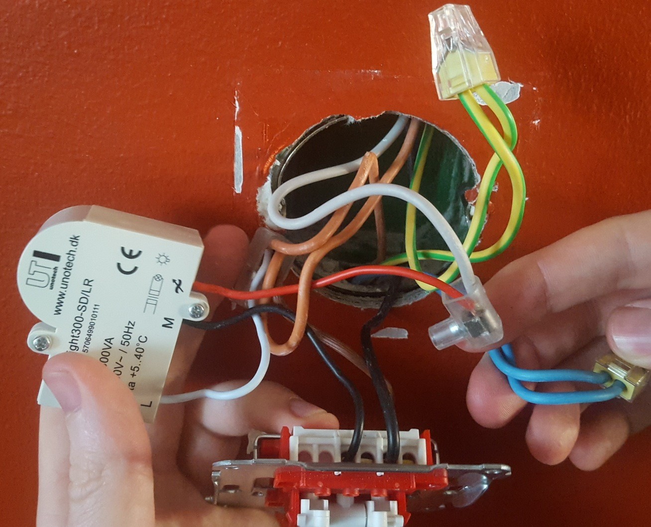

Hur skulle en mätning av spänningen tillföra något här? Det är ju inga som helst problem att titta i dosan och med säkerhet sluta sig till vad som är fas, tändtråd och pushtråd. Strömbrytaren är t.ex matad med en fas på undersidan, så titta efter den ledare som är kopplad till strömbrytare, dimmer och vidarekopplad i röret nedåt och uppåt. Vill du ha hjälp, ta antingen en bild som visar hur det är kopplat och/eller beskriv. Det är för många dolda ledare på bifogad bild.
Händer som håller en elektrisk dimmerkoppling framför en öppen väggdosa med synliga ledningar.
Hoppas att den här duger bättre då.
Tack för alla hjälp så här långt.
Ljusgrå ledare som idag går till L kopplas till L på din nya dimmer.
Tändtråd, röd ledare, som idag går till våg med pil, till lampplinten
Svart ledare som idag går till M, till impulskontakten på din nya dimmer.
Så antar jag att det borde kopplas.

1. Bryt strömmen.
2. Klipp av den VITA ledaren så när dimmern som möjligt, märkt L, skala upp den och koppla in på L på din nya dimmer.
3. Klipp av den SVARTA ledaren så nära dimmern som möjligt, märkt M, skala upp och koppla in på den andra skruven från vänster på din nya dimmer.
4. Klipp av den RÖDA ledaren så nära dimmern som möjligt, märkt med dimmersymbolen, skala upp och koppla in den på skruven längst till vänster på din dimmer, märkt med lampsymbolen (ringen med ett kryss i)
5. slå på strömmen

Det är en bra beskrivning tycker jag. Om du tillåter skulle jag vilka göra följande tillägg.
1.5 Kontrollera att strömmen är bruten. Om gruppsäkringen används ser jag helst att man gör kontrollen genom att notera att båda lamporna slocknar när säkringen bryts i centralen.
2. Ett alternativ här är att sära på kopplingen i U-båten så blir det en kopplingspunkt mindre.
4.5 Dubbelkolla (visuellt) att det blev rätt. Det kan visserligen inte hända något farligt i just detta fall men det är ändå bra att ha kontrollen som ett mantra.

Helt rätt! Det ända jag kanske skulle sätta mig pyttelite emot, är att ha dimmern som ev. vidarekoppling till vägguttag pga att kopplingarna ofta inte är gjorda för superhöga laster. Det ska ju mycket till för att något skall hända, men ändå. Även i detta fallet så är det ju 3 st ledare (om jag ser korrekt) som ska in i dimmern vilket känns sådär.

Rätt av dig, fel av mig, det var punkt 4, tändtråden, jag hade i tankarna.
Tusen tack för alla tips! I morgon när det är ljust ute igen ska jag ta och koppla in dimmern.
då var det en mycket bättre ide att ta bort u-båten! det tänkte jag inte ens på när jag tittade på bilden haha!
Tack för de grundliga beskrivningarna. Det gick lätt som en plätt! Nu kan vi äntligen se vad vi äter igen ;)
