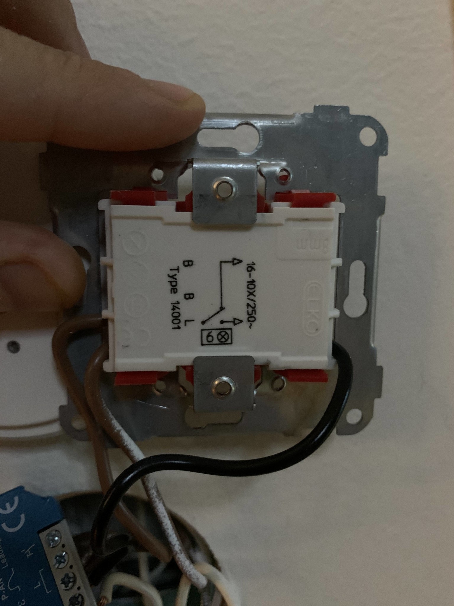

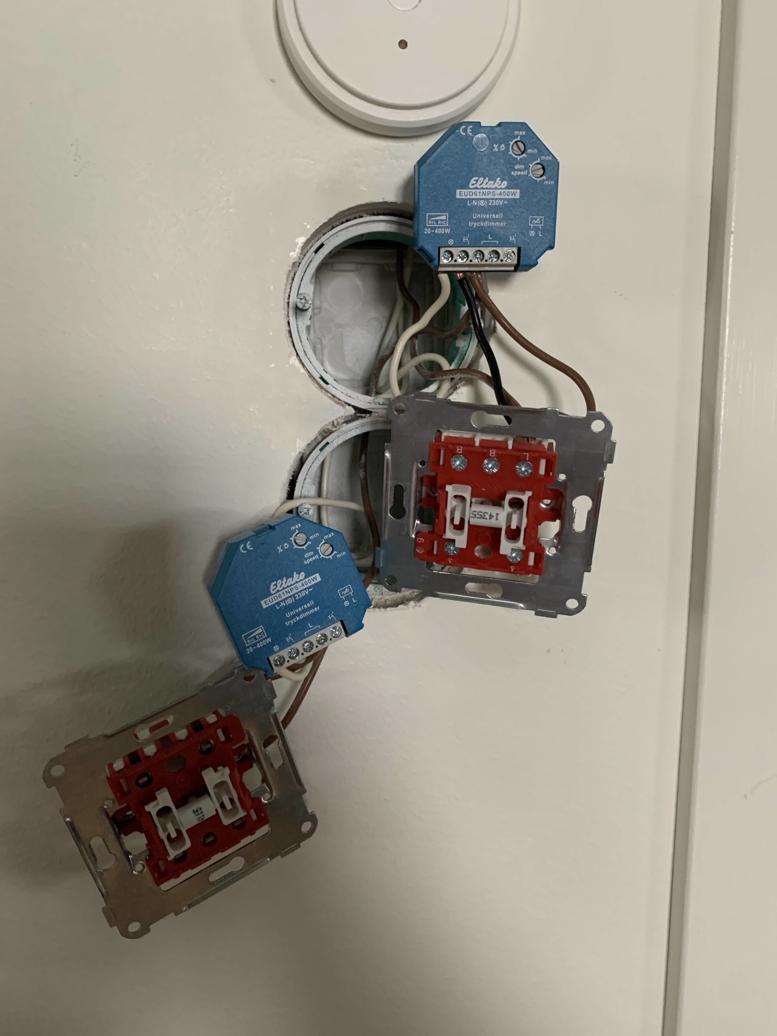

Vårat 5 år gamla hus har en hel del återfjädrande tryckdimmrar, tyvärr dimrar den inte LED, utan 20-400W.
Nu ska jag ge mig på att börja byta dem (billigt och kul).
På bild 1 ser ni hur det är kopplat idag.
Återfjädrande knapp (Elko), universaldimmer (Eltako) och ingen nolla.

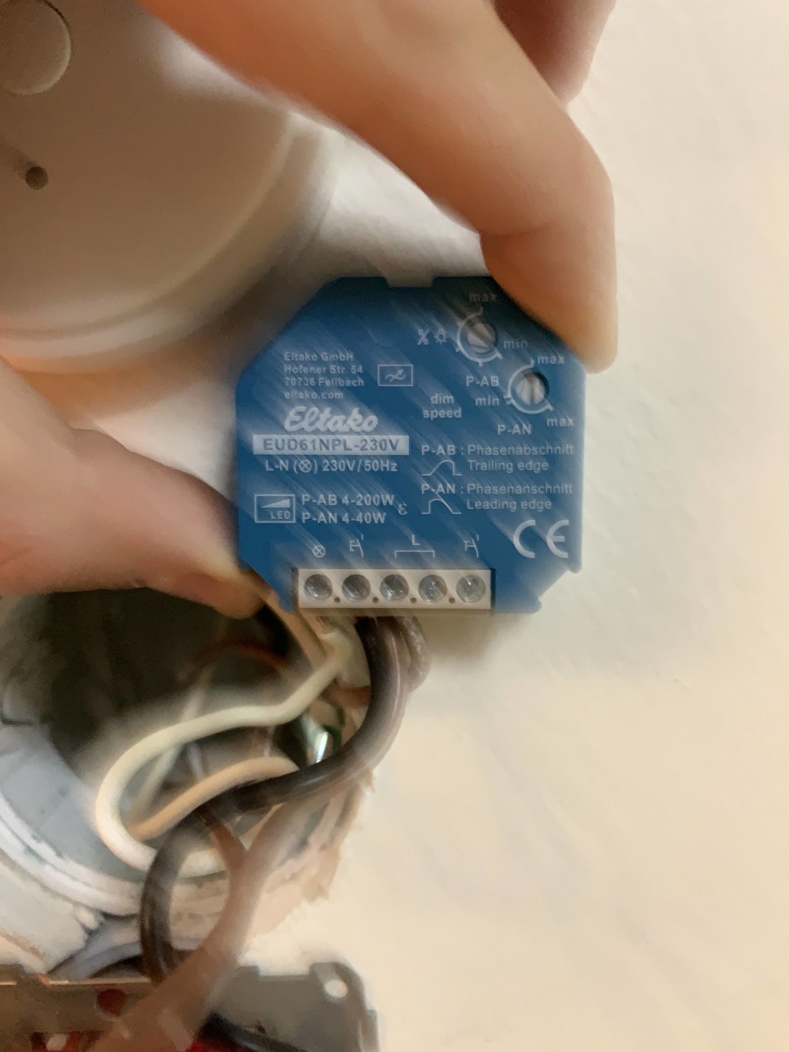

Jag bytte ut universaldimmern mot en ny eltako för LED 4-200 utan nolla, men den funkade ju inte som tänkt för den lampan som jag vill ha i.
Frågan är, går det att använda denna?
https://www.elkatalogen.se/produkter/eltako-tryckdimmer-universal-inkl-led-0-400w.html
Eller behöver jag ha en nolla framdraget?
Eller förslag på annat märke med den funktionen som jag söker?
  • Elko återfjädrande knapp och Eltako universaldimmer utan nolla i en öppen elinstallation.

Lampan är en Philips Hue, jag har hört att zigbee dimrar är "bättre" än dessa gamla?
Att ha en konventionell dimmer före en "intelligent" lampa, som ex Hue är ingen bra kombination.
Dimmern du länkar till kräver N.
I
Ok, har du förslag på annan typ av dimmer?
Det korta svaret är att en Hue-ljuskälla inte ska kopplas mot en dimmer.
Det finns väl trådlösa tryckknappar i systemet som är användbara.

Jag har inga problem med att byta ut den till en vanlig av på knapp, men vet inte hur jag ska koppla

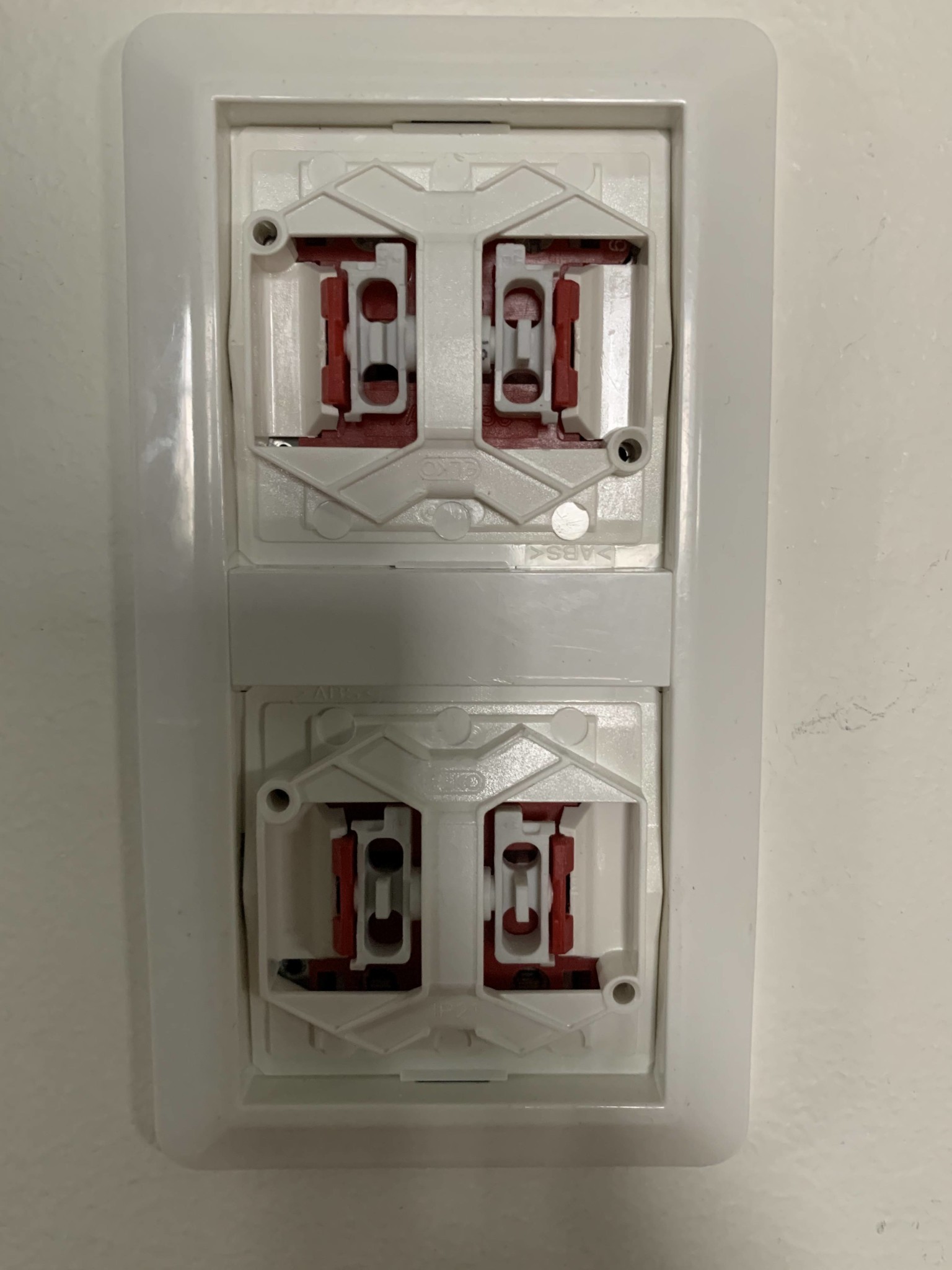

Det är två st tryckdimrar som är ihopkopplade. Går det att bara byta ut en mot en vanlig av / på knapp?
  • Två öppna tryckdimrar i en vägg utan täckplattor, med synliga ledningar och anslutningar.
Ska det gå att reda ut det här får du nog rita upp hur det är kopplat.
Allt går.

Rita är jag ingen höjdare på, men ta bilder!

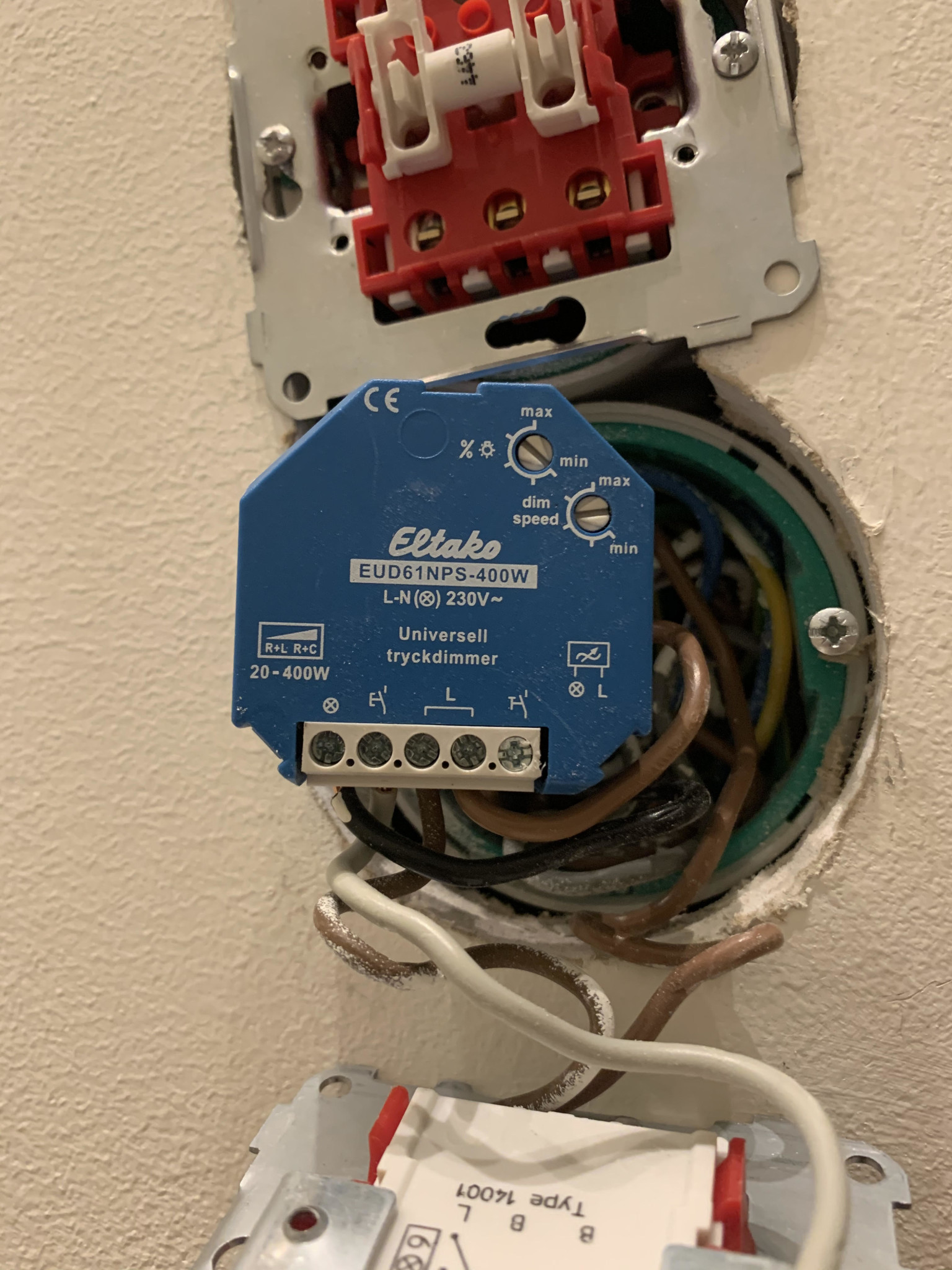

övre dimmern är kopplad som nedan
  • En hand håller en Eltako dimmermekanism med synliga trådkopplingar mot en vit vägg.
  • Eluttag som installeras på vägg, med öppet fram visande anslutna kablar och schematisk teckning på uttaget.
I

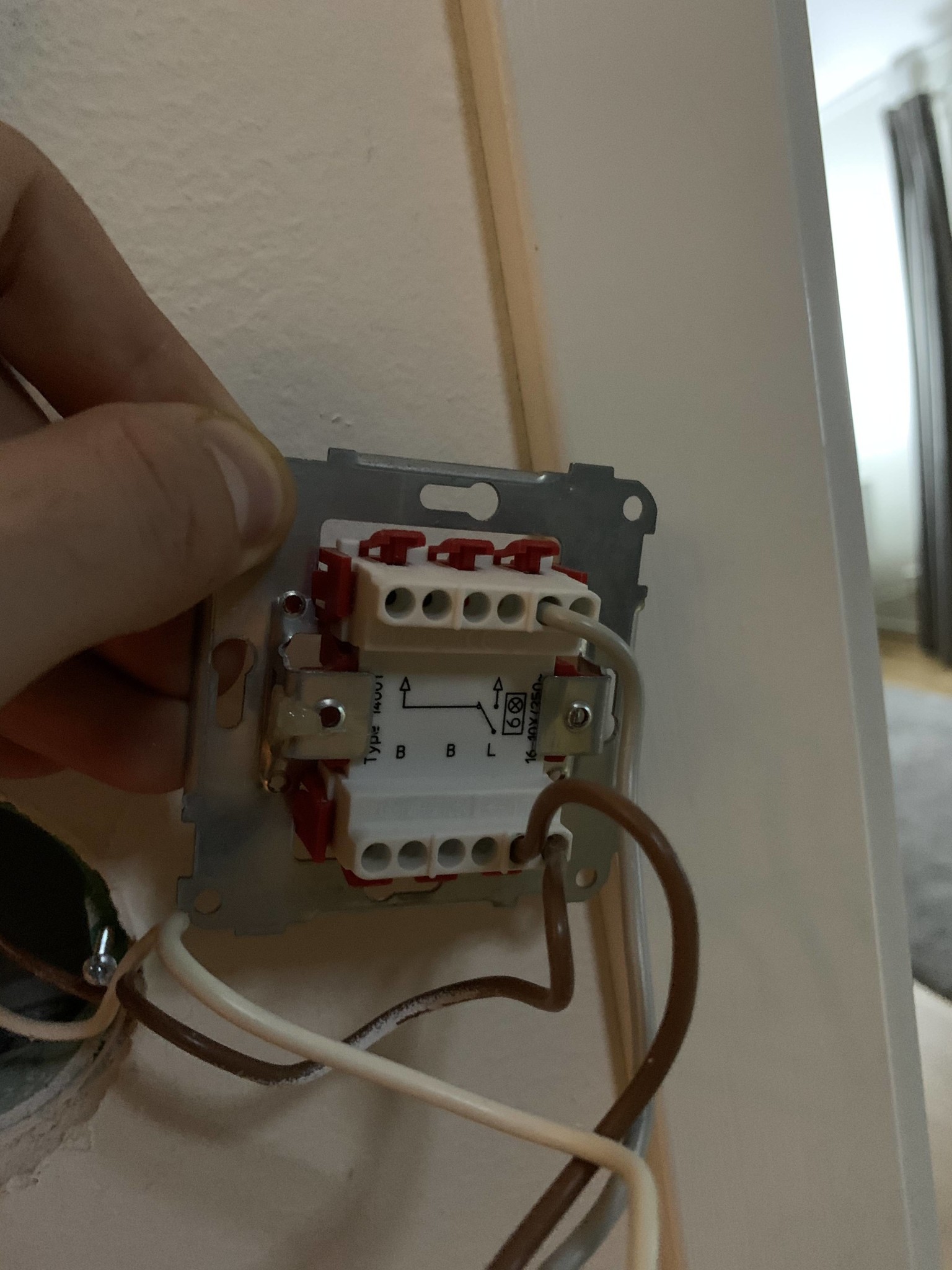

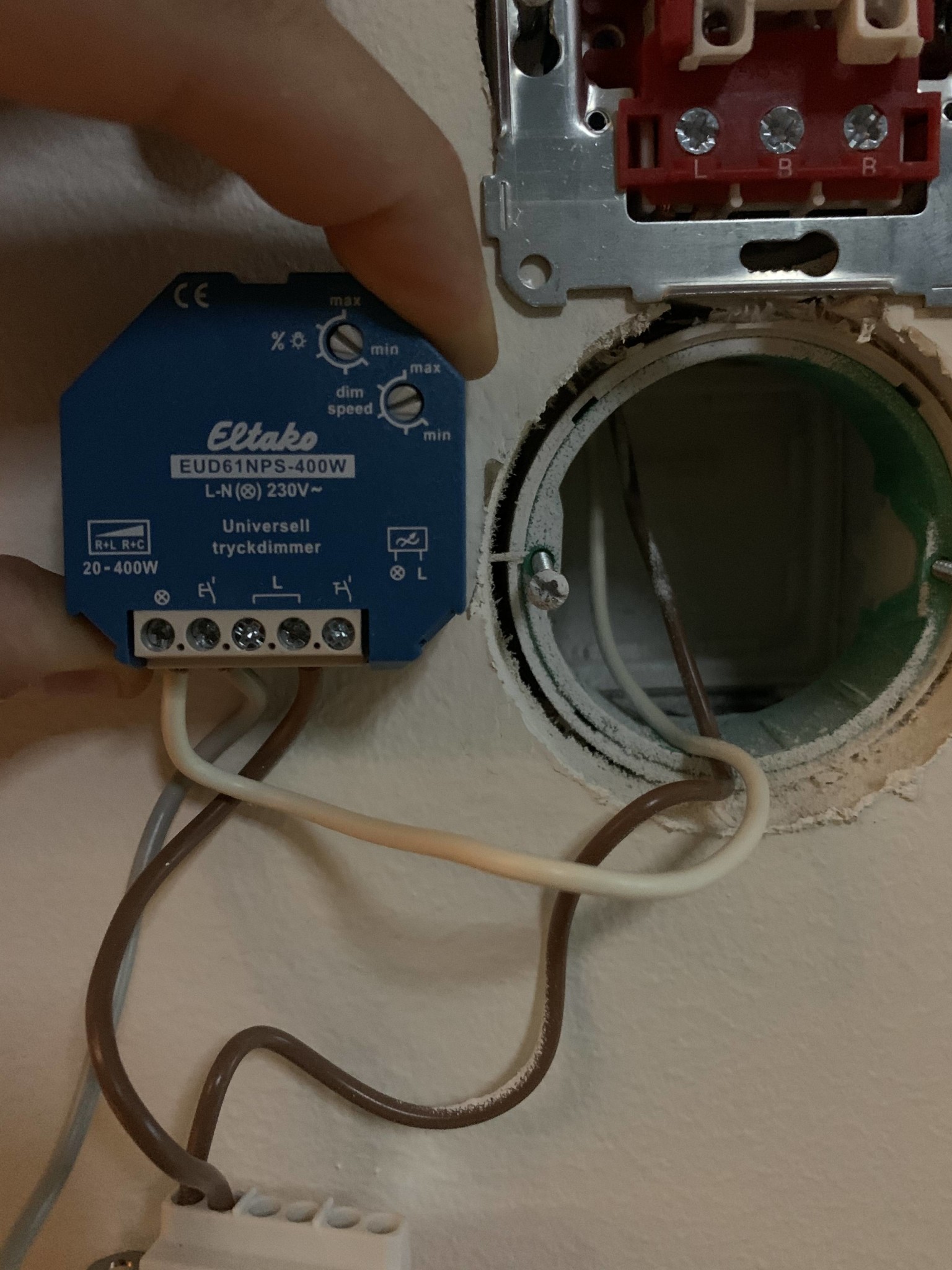

Den undre dimmern enlig nedan
  • En hand som pekar på en blå Eltako universell tryckdimmer installerad bredvid en öppen eldosa i en vägg.
  • Hand som håller en öppen väggdimmer med synliga ledningar och terminaler mot en vit vägg.
  • Öppnad väggströmbrytare med två enheter, den undre enheten refereras i inlägget.
I
Den undre vill jag kunna dimma, men den övre där hur lampan sitter kan jag byta mot en vanlig strömknapp om det behövs. Det går dock någon sladd ifrån den övre till den undre.
