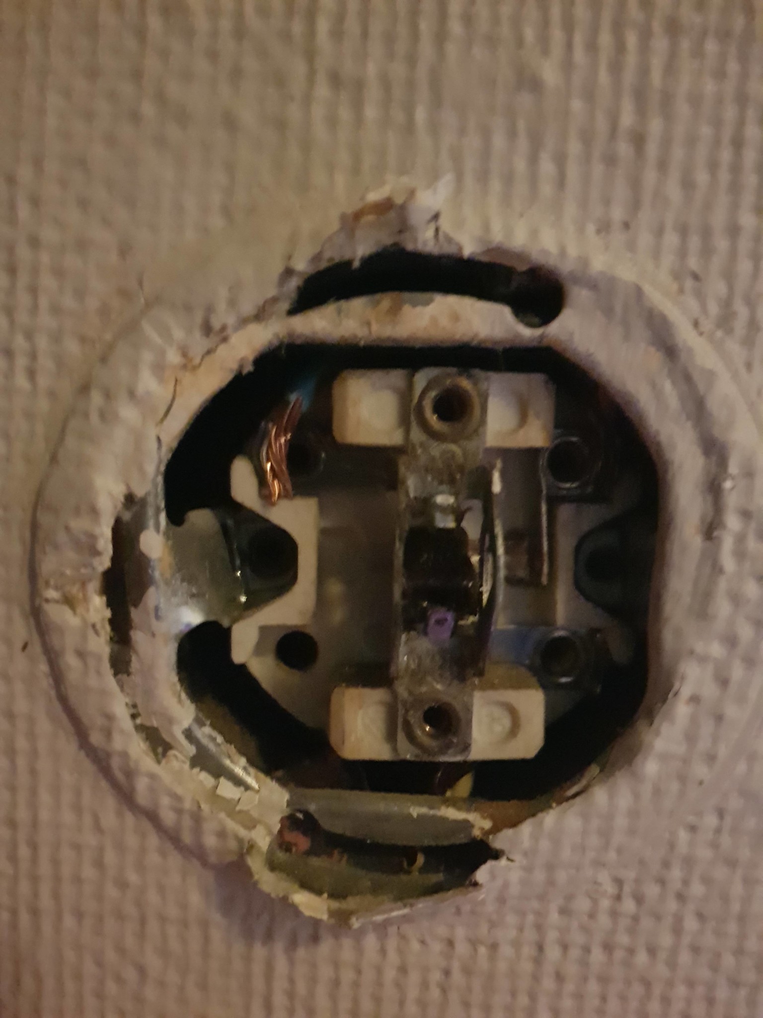

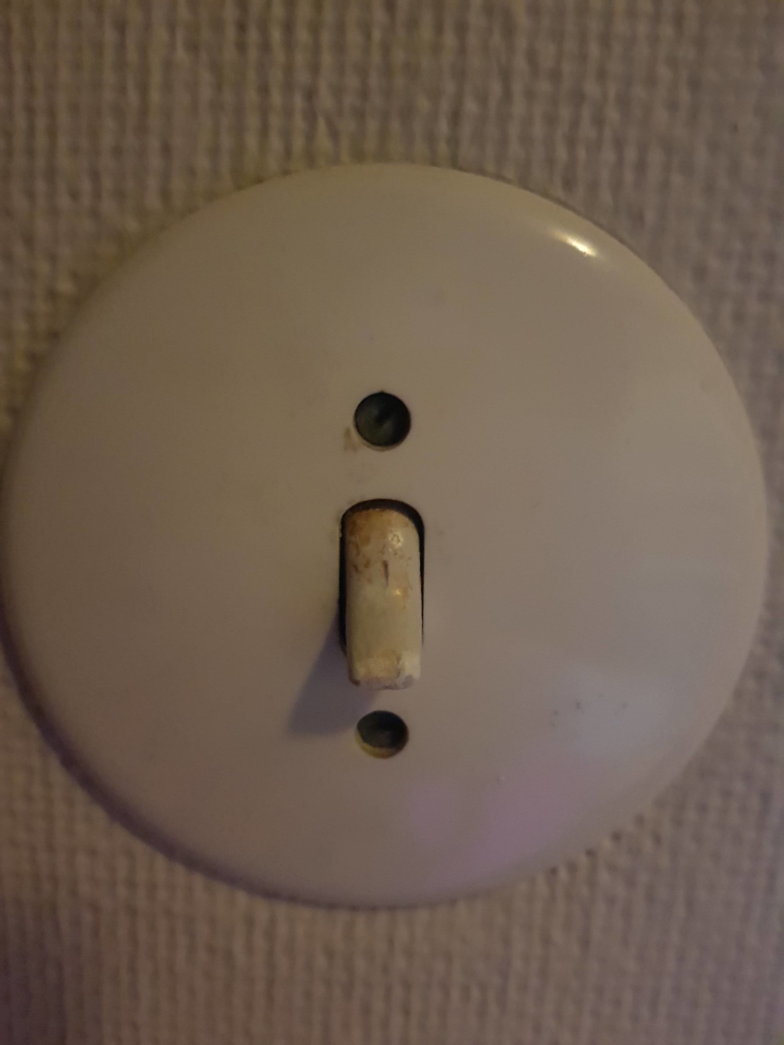

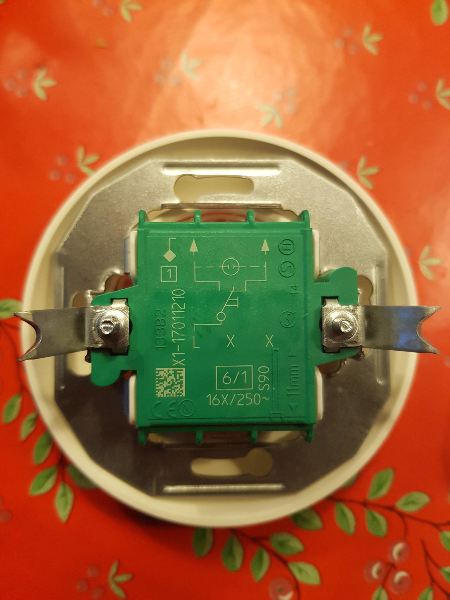

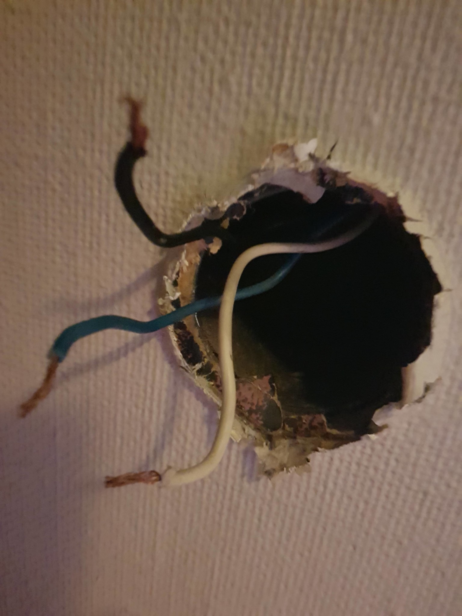

Jag ska byta den ene stömbrytaren i trappan då tändknappen gått sönder. Råkade skruva bort den gamla innan jag hade full koll på trådarna. Ska jag isolera den vita tråden och koppla svart längst ner till vänster och blå längst upp till höger? Se bilder. Kontakten är från slutet av 60-talet till början av 70-talet. Har hittat info om att fasledaren var vit före 1970 och svart efter. Respektive neutral tråd var svart respektive blå. Så jag gissar att kopplingen är från före 70... Gammal vit strömbrytare från 60-talet med en trasig tändknapp uppskruvad på vägg.

Gissa inte! Du kan aldrig vara säker på att färgerna stämmer. Mät upp, då vet du.
Om man har problem att gå i hamn med byte av en trappomkopplare så är sannolikheten större att man inte klarar av att göra en mätning.
Ta en titt i den andra brytaren då får du ledtråd om hur det är kopplat.
Sticker ut hakan och säger att inte mycket kan gå fel vid byte av en trappomkopplare.

Nej, så länge man inte sätter nån av kablarna i X-terminal ;-)
Funkar det inte så är det bara att skifta kablarna tills det funkar.

Lägg upp en bild på hur den andra trappbrytare är kopplad så ska vi nog kunna hjälpa till
