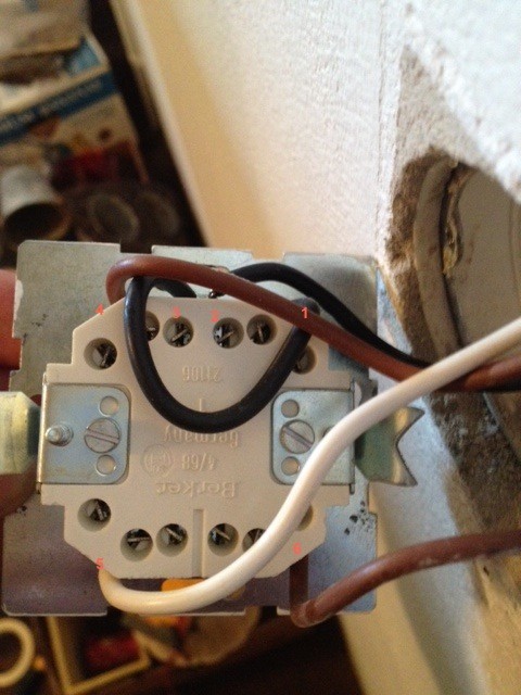

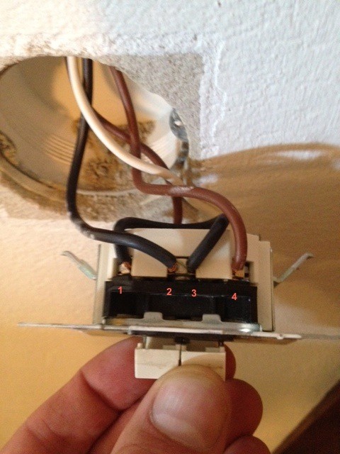

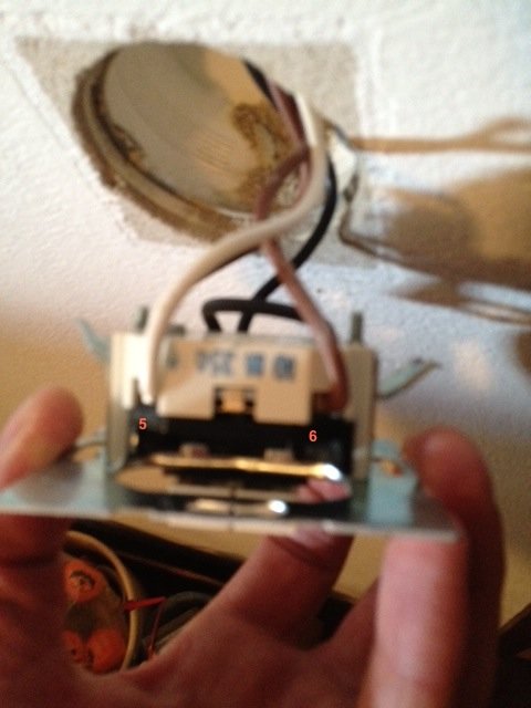

ska byta en gammal trappomkopplare (Två lampor "styrs" varav en av dem även kan "styras" via en annan omkopplare) vill kolla med er på forumet innan och se om någon kan göra en direkt översättning hur trådarna ska sitta på den nya omkopplaren.
Den nuvarande/gamla omkopplare ser ut så här:

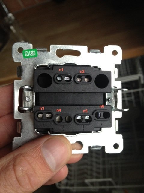

och den nya:

2&3 = n3, 4 = n4, 5 = n1 (eventuellt skifta n1 & n4), 1 = n2, 6 = n5/n6. Vid "normal trapptändning" kommer fas in på "pil ut", mellantråd mellan strömbrytarna ligger på "pil in/L" och tändtrådarna från båda brytbara på "pil ut" och båda tändtrådarna kopplas samman i lampan.

Det finns som antyds av Demmpa två sätt att trappkoppla. Det Demmpa kallar "normalkoppling" tror jag normalt kallas för "sparkoppling" (den ger i vissa fall en tråd mindre i röret).
Men den koppling jag har uppfattat som normal, där går fas till L (L=LIVE som är engelska för fas), och de 2 mellantrådarna går till var sin pil ut. Vid den andra brytaren går då mellantrådarna till resp. pil ut, och på L kopplar man tändtråden som går till lampan.
Om det skall fungera så gäller det att det vid båda de trappkopplade brytarna är kopplat efter samma princip Alltså antingen normal eller spar.
För att lättare avgöra vilken av kopplingstyperna du har så kanske du kan se om det finns några beteckningar på den gamla trappomkopplaren?
Ellr har TS möjligen tillgång till en multimeter så kan man mäta sig fram?

Köp en billig ohmmeter (multimeter).
Efter att ha noterat hur den gamla var inkopplad, koppla loss den och mät hur den fungerar. Det verkar vara en dubbeltrapp med två oberoende växlande kontakter.
Därefter kan den nya kopplas in.
