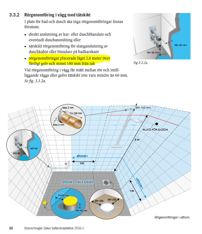

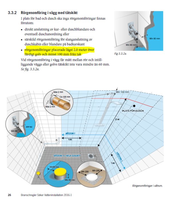

Vi ska byta radiatorrör i ett enplans radhus och tänkte då dra nya synliga rör. Nu till problemet, jag behöver in med nya rör till radiatorn i badrummet och kommer då bryta tätskiktet. Är det okej att borra två hål genom tätskiktet högst upp vid taket?
