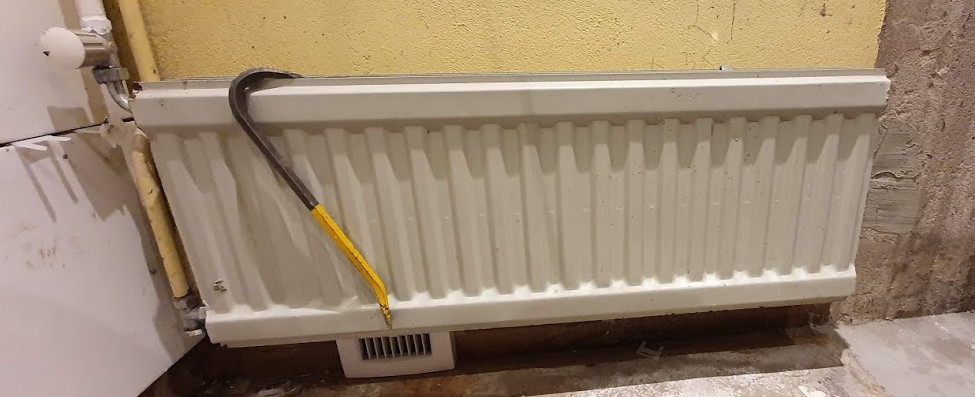

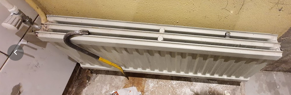

Jag behöver byta ett element hemma då det läcker.
Jag tror att det är ett Lenhovda MP3 800x300 och om jag tolkar deras effekttabell så är det på 55/45 = 284w, 75/65 = 564w.
Skulle man kunna byta mot ex ett sådant istället https://www.rinkabyror.se/artikel/airfel-kompaktradiator-22-3006/ med en längd på 600 el 800 mm.
Rummet är en dusch i källaren på ca 4kv
Ett läckande vitvattenradiator element intill en gul vägg med synliga rör och en värmefördelningsplåt undertill. Läckande Lenhovda MP3 800x300 element monterat längs en vägg, potentiellt för utbyte.
-/Christian
Du kan sätta vad du vill bara att kopplen på elementen placering stämmer överens, det skiljer lite på enkelrad och dubbelrad i avstånd från vägg, så tänk till
