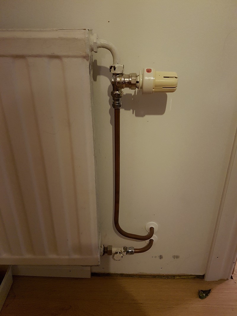

Jag har en läckande radiator som jag tänkte byta ut innan vintern. Planen är att göra det själv mest för att jag inte provat det tidigare.

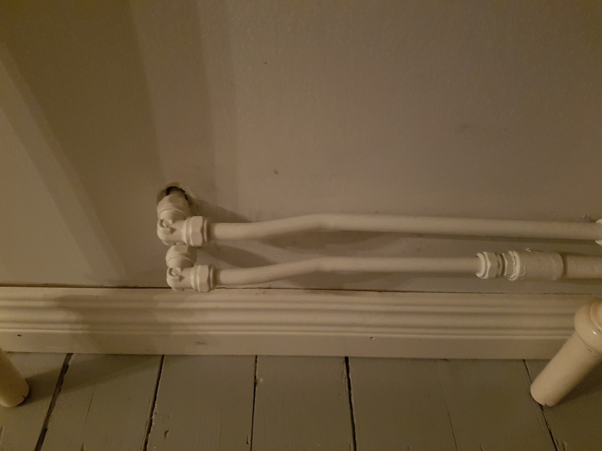

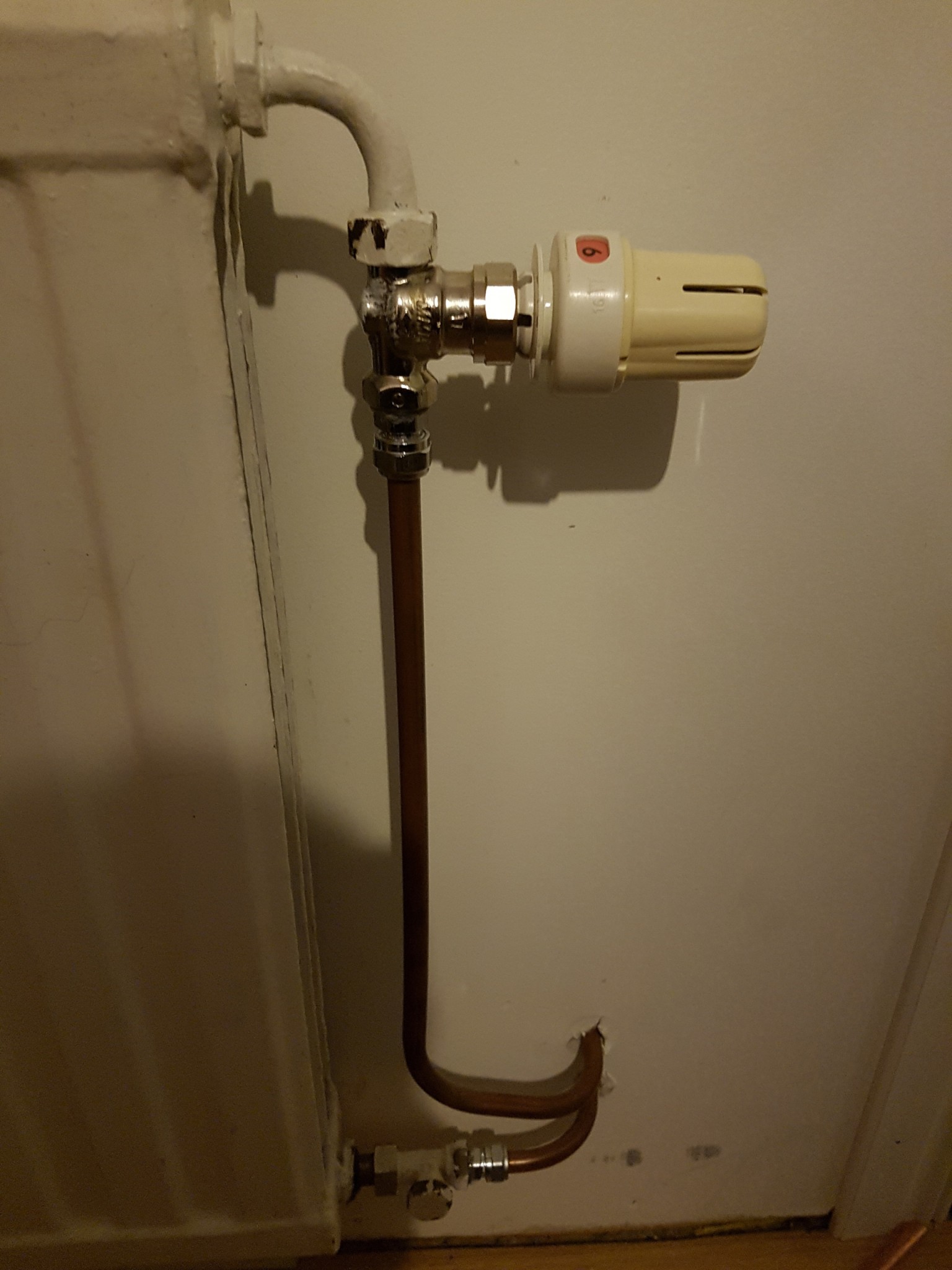

Stämmer avståndet för röranslutningen i från väggen med den nya radiatorn?
Då åker nog på att byta rören genom väggen. Inte heller mycket till raksträcka att sätta nya kopplingarna på.
Hur ser det ut på baksidan där rören matas ifrån?
Du får inte ihopp det superenkelt om du inte har kunskap om det. Det koppel du köpt inkopplas 40c/c med rören från sidan eller underifrån.
Sen kan rören vara mjuka/glödgade då behöver du stödhylsor.

Enklast är nog att dra nya rör från andra sidan väggen.
Då behöver du komplettera med stödhylsor och rör och kanske en rörbockare.

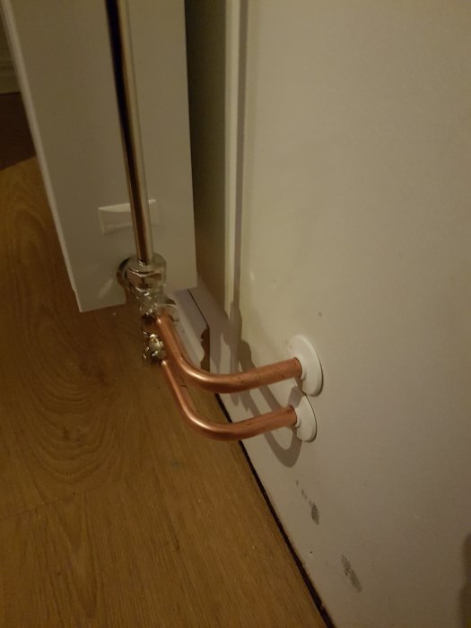

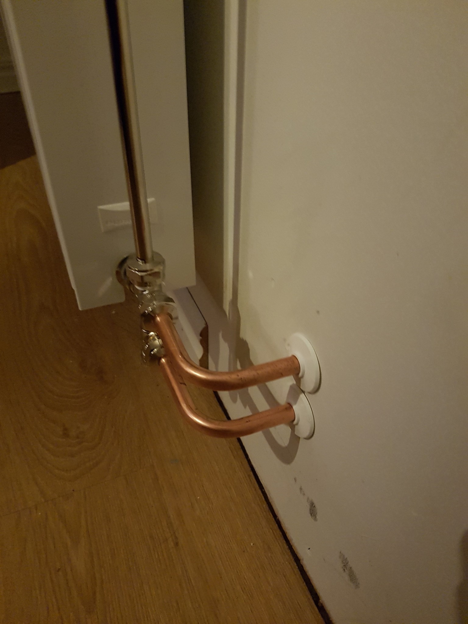

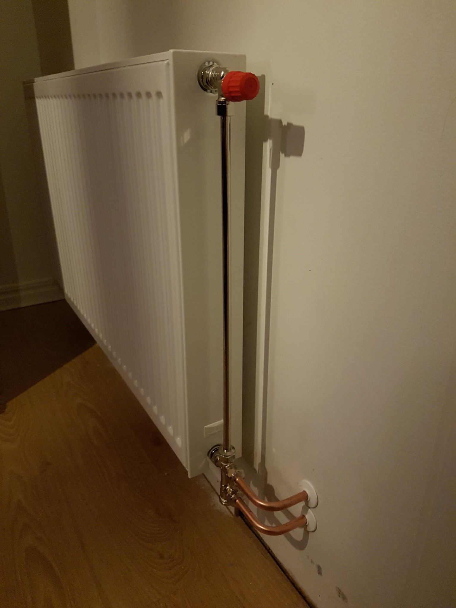

Då är radiatorn på plats.
Kostnader:
Radiator - 2200 kr
Kopparrör, kopplingar - 350 kr
Verktyg: Rörkap, rörböj, avgradare - 300 kr
Det var lite funderande, googlande m.m men nu sitter radiatorn på plats. Totalkostnad på 2850 kr men verktygen har jag ju kvar.
Tror till och med det blev bättre än installationen rörmokaren gjorde för 5 år sedan.
Tidigare installation gjort av en hantverkare.
Min första installation av radiator.
