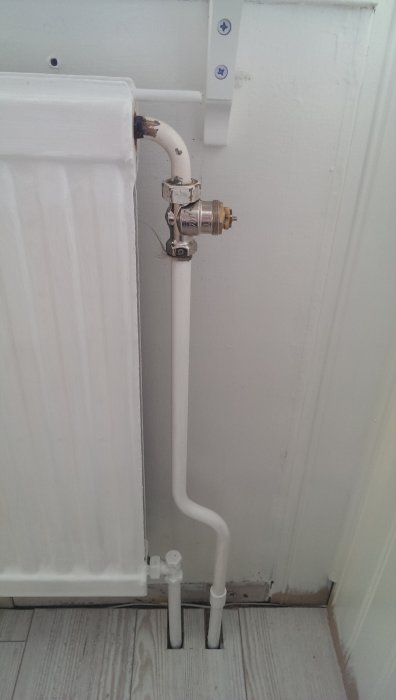

Ska byta en radiator pga läckage.
Ska beställa en Purmo från Rinkaby, men cc-måttet är inte samma som befintlig.
Tänkte mig därför ett Danfoss-koppel.
Befintliga rör är 10R gänga, men hur ansluter jag dessa snyggast till kopplet? IMAG0900.jpg
Krilleman
Det är ju inte bara cc-måttet mellan rören som är intressant. Utan även hur mycket dom bygger ut från väggen kontra ditt nya element.
Ett danfoss koppel har ju som bekant 4cc.
