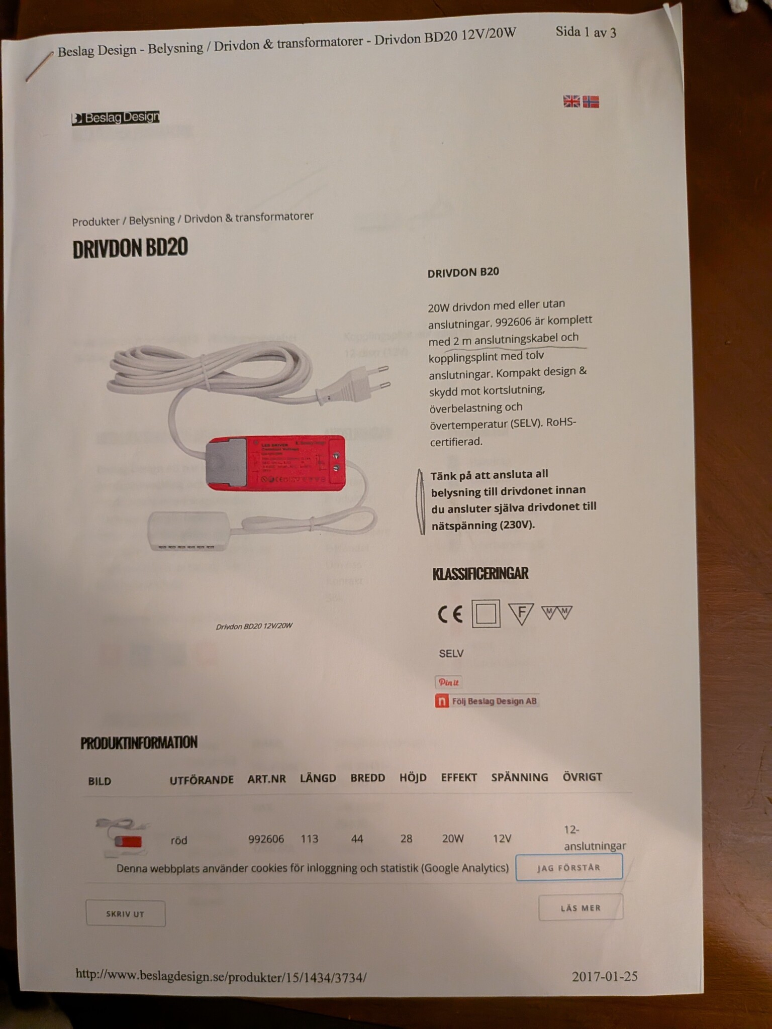

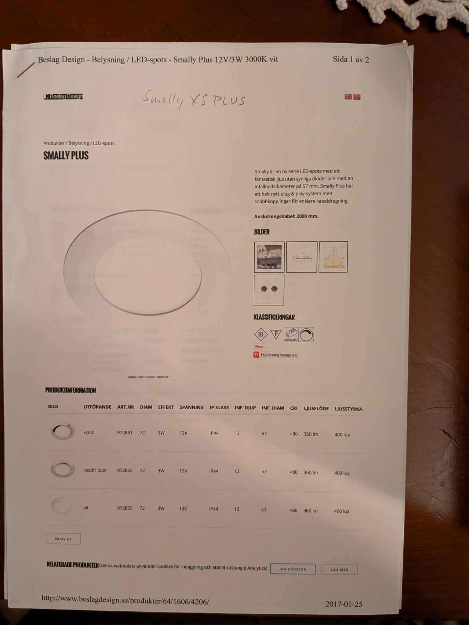

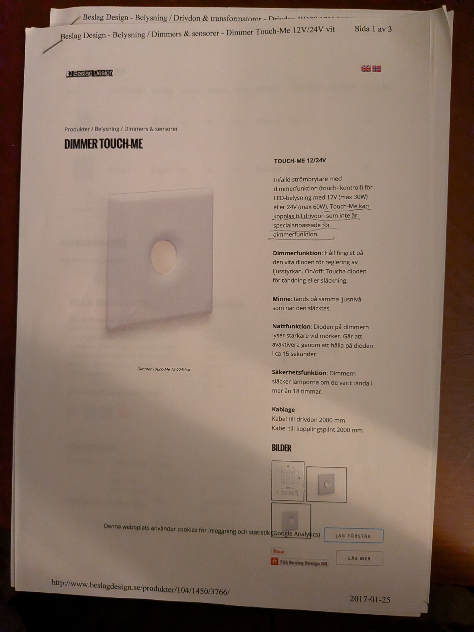

Morsan har 6 led downlights med dimmer och drivdon enligt bilder över köksbänken. Två av lamporna har slockat efter tio års användning. Kan man byta dessa mot vilka andra som helst, och behålla dimmer och don, så länge de nya lamporna ligger på 3w? Tänker i så fall byta ut alla mot 6 nya.

De ska gå att byta. Du ska leta efter downlights för konstant spänning på 12 V. Dessa är ovanliga och finns främst som ersättning för halogen.
https://www.elbutik.se/category.html/downlight-12v
Då drivdonet klarar max 20 W så ska totaleffekten för dessa downlight ligga lägre, så max ca 3 W.
Håldiametern än 57 mm.

Jag skulle nog satsa på att byta drivdonet till något kraftigare som klarar av 6 st av t.ex Hidealights 1218.
Dessa verkar inte heller vara lätta att hitta, men här är en som går att dimra på ett vettigt sätt: https://www.elbutik.se/product.html/designlight-trafo-12vdc-30w

Men äsch att det här skulle bli så besvärligt. Verkar nästan hopplöst att hitta spottar med bra ljus som går in i 12 mm skiva 😞 1218 är ju djupare än så, och verkar inte gå att montera med distansring. Vad gör man liksom? Fick tips om att fräsa in ledlist i skivan. Verkar som lister är vanligare idag?
