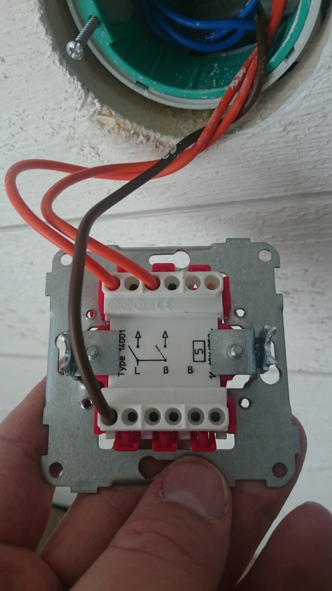

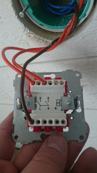

Hej ska bytta en gammal strömbrytare hemma och blev lite osäker på kopplingen.
Tolkar jag rätt tro? Orange fas till två lamputtag, brunn fas från eluttag. Det är en kronbrytar för att kunna tända lamporna var för sig.
Jord och neutraledarna är skarvade i "sockerbit"
Som kan hjälpa mig tror?

Det där kan inte stämma. Den bruna är kopplad på en blindplint och det finns således ingen ström in till brytaren.
I övrigt är det rätt, en normal kronbrytare med två orange tändtrådar.
Troligen satt den bruna på L förut.

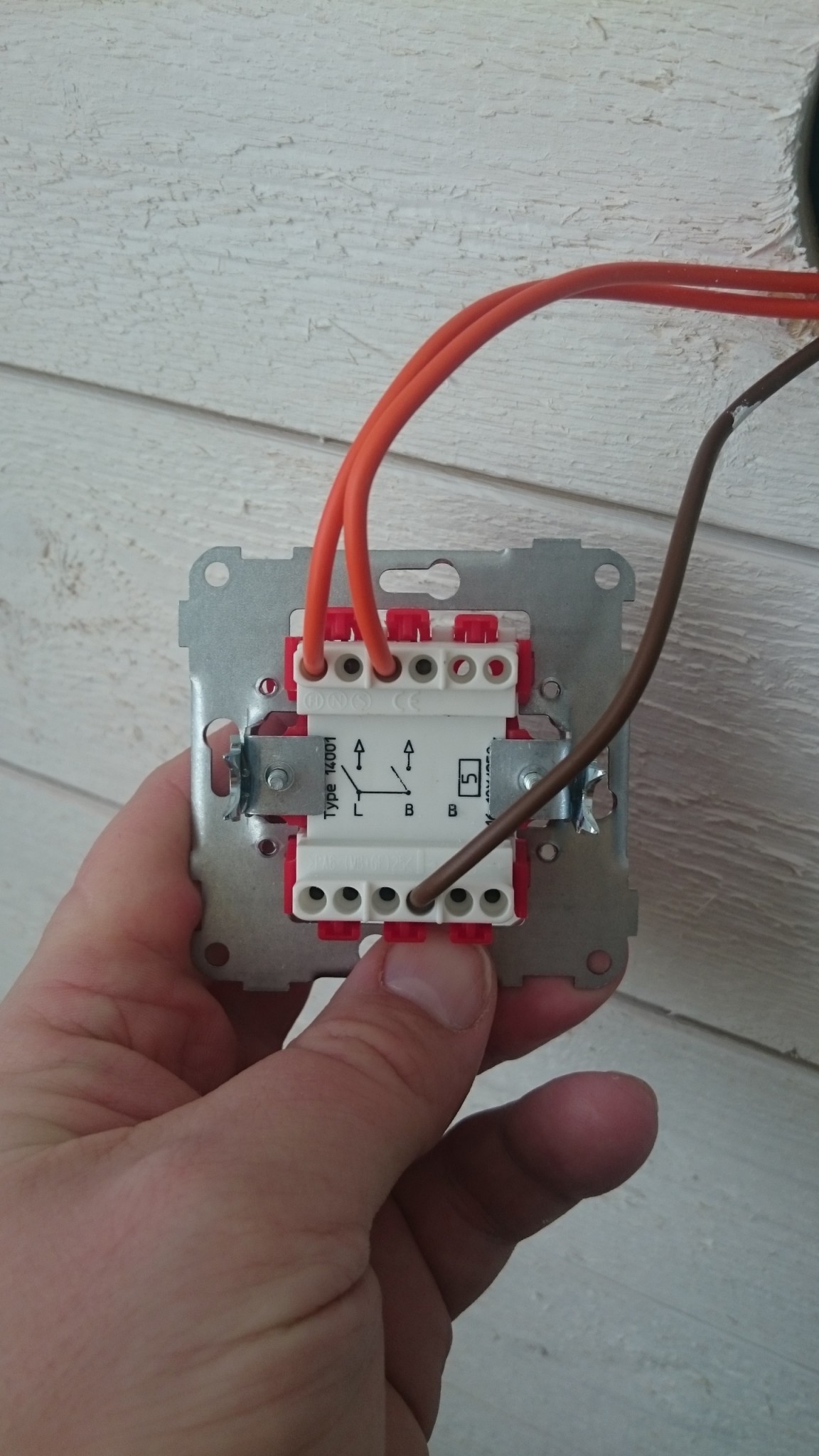

Är detta nya brytaren? I så fall är det bra om du berättar det.
Rent generellt är det också bra att ta bilder innan man börjar koppla isär saker om man inte förstår kopplingen helt.
Ja det är den nya Elko brytaren.
Brukar ta bild innan men missade det denna gången

Just detta kan inte vara kopplat på så många andra sätt, så det är nog rätt (och kan inte bli farligt) om det fungerar nu.
