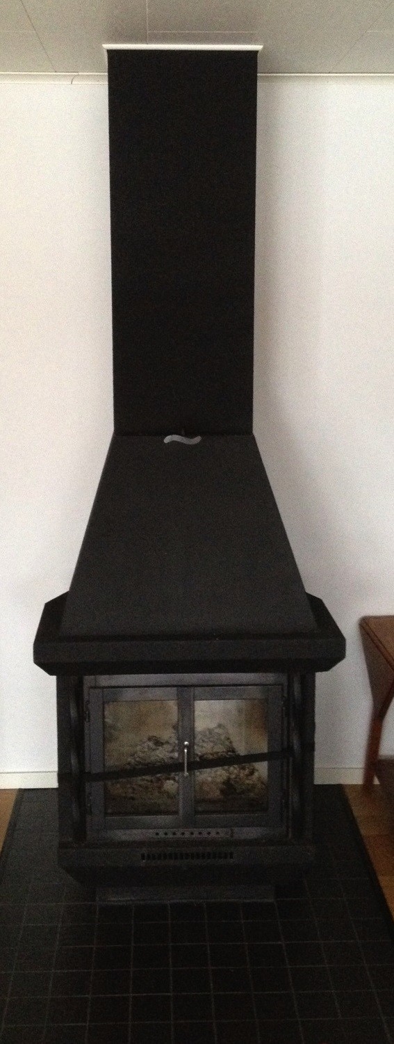

Funderar på att byta kamin hemma till något lite mindre och snyggare.
Idag har vi denna (kass bild), ett stort as, låg och elden syns bara från en liten del av rummet (framifrån). Lutar just nu åt en Contura 586.
Tänkte kolla här om någon har erfarenhet av hur lätt det är att montera ner en gammal kamin? Brukar dom va fästa i golvet?
Vet att förra ägaren satte igen tilluften genom krypgrunden för många år sedan och bytte klinkers på golvet.
Är det något man fixar att montera ner själv eller det får dom som ska montera den nya fixa?
Får man något för en sådan här pjäs eller det är bara att åka till återvinningen?

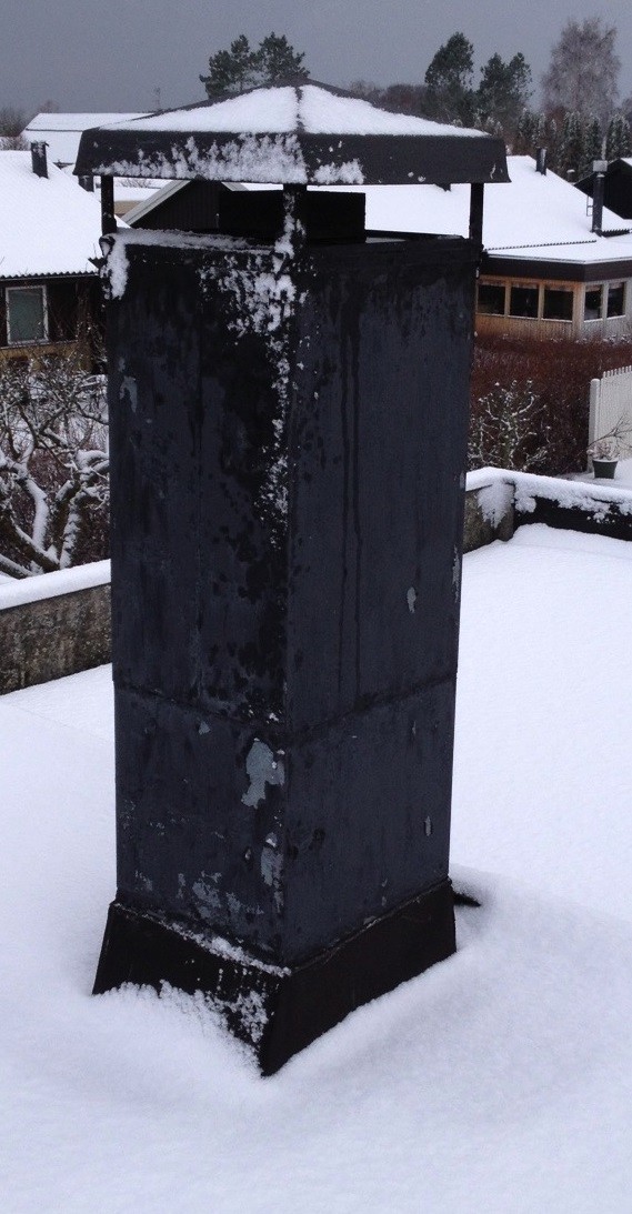

När du tar bort den 4-kantiga plåtkanalen som omsluter det egentliga rökröret kommer du automatiskt att även vilja byta detta rör åxå. Kaminen står lös men anslutningen av skorstensröret kan sitta rejält. Rökröret är troligen ett sk cortenrör och du får förbereda dig på att såga av det. Är det nåt du behöver ha hjälp med så är det detta.Kommer man intill med en kranbil är det bekvämast att lyfta det uppåt, annars plockar man bort kaminen, sämker ner röret till golvet, sågar av en bit upp,sänker ner...osv. Att montera det nya röret är mycket enklare. Du kan använda den gamla takhuven men se till att få med gummidamasken som tätar högst upp runt skorstenstoppen
Inget jobb man gör själv alltså.
Ska o kolla ny kamin i helgen så får ta en bättre bild o fråga där då.
Men det låter inte som ett billigt jobb direkt :x
O min andra fråga, får man något för en sådan här gammal kamin?

Ett enkelt kranlyft ca 1000:- + 2 -3 tim för demontering + resa Nya skorstensrör med tillbehör ca 2000:-/m + montering ca 3000:- + kamin 586G ca 19000:- Den gamla vedslukaren till kamin borde inte figurera på marknaden mera. kolla även på Aduro 9-3 har likn utseende och ett litet snäpp effektivare och dessutom billigare ca 13000:-
Att ta bort den gamla, kan vara knepigt när rören sitter ihop efter flera års eldande, men det beror ju på hur många våningar (hur tungt) det är. Man vill ju inte att hela röret ska komma ner i en smäll ! Att montera en ny kamin med skorsten däremot klarar du säker tillsammans med maken/makan eller en granne. Hjälpte min dotter i ett 2 1/2 våningshus och min fru och jag hjälptes åt i vårt 1 våningshus.
Har enplanshus med platt tak så gissar en tre-fyra meter rör/skorsten räcker!
Vad tror ni blir billigast, köpa kamin från ett företag o låta dom installera o ta bort den gamla, eller köpa kamin o skorsten själv o sen ta in offert på att installera o plocka bort den gamla?

Om du är stark fixar du det med hjälp av någon. Vi tog bort en Futurakamin (nästan samma som din, från samma tillverkare) från tidigt 80-tal. Hade ett cirka 4 m långt rökrör i cortenstål - astungt eftersom det var ett helt rör.
Börja med att ta bort den svarta fyrkantiga manteln som går från kaminen till taket. Den sitter spårad i varandra (alltså en plåt som vikts och där ena kanten/sidan går in i det fjärde hörnet. Du kan använda stick- eller tigersåg men det gjorde inte vi.
Därefter bör du ta bort huven och plåtarna för att frigöra skorstensröret. Röret har förmodligen geggat fast i kaminanslutningen men det löste vi med hjälp av en liten domkraft. Genom den kan du få upp röret ovanför kaminanslutningen. Skicka därefter upp två man på taket som lyfter upp röret -räkna med att det är mycket tungt. Det är bra om någon kan stå nere vid kaminen och hålla koll på läget.
Har du väl fått bort röret är det dags att börja med kaminen. Börja med att plocka bort alla lösa delar för att få ner vikten. Vår kamin bestod av två huvuddelar, en övre och en undre del. Det gör förmodligen även din del. Den övre delen står på den undre med hjälp av ca 2 cm klackar som går i den undre delen. Här måste du också ta hjälp av en domkraft. Även dessa båda delar är otroligt tunga med tjocka plåtar.
När du tar bort delarna - skydda golvet.
Som sagt, det är otroligt tjock plåt som kaminen var gjord av, vilket innebär att den blir mycket tung.
Ett alternativ för att få bort rökröret är att använda en tigersåg och helt enkelt kapa det i lämpliga bitar.
Vi återanvände huven och plåtarna på taket och satte dit en annan modern kamin.
Resterna av kaminen fick åka till Återvinningen men det var knappt vi fick i den i containern för järn p.g.a. tyngden.

Här kommer lite bättre bilder!
Plåtkanalen som omsluter rökröret är nog svetsad (ser ut som det sitter två loppor på baksidan), så blir nog till att kapa för att få bort. Sen ser jag inte heller hur resten av plåten sitter fast eller hur man plockar bort den, att det ska behöva vara så krångligt
