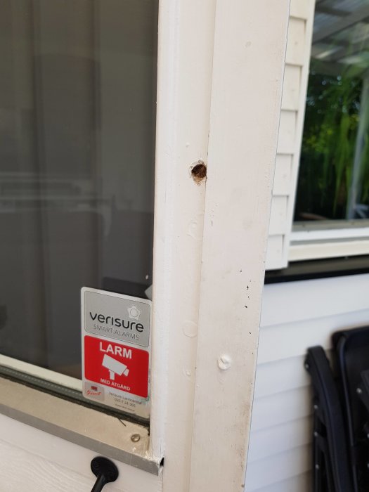

Har fått för mig att jag ska byta handtaget på min altandörr.
Problemet är att det inte finns några skruvar.
Inget handtag på utsidan.
Provat att lossa alla skruvar på sidan och det släpper längst ner på dörren men i mitten vid handtaget sitter det fast.
Någon som har koll på hur det funkar.
Står FIX på den men hittar ingen modellbetäckning.
Mvh Johan

Tack men dörren är inte delbar.
Dom övermålade skruvarna håller fast blecket.
Började karva i färgen på utsidan och det verkar vara något där.
Ingen skruv men något i metall.
Borrmaskin kanske?

J
Borrmaskin gjorde susen.

När man ser den gamla Fix 835 avsedd för delbara dörrar i en dörr med isolerglas/fönsterkassett.
Hade de satt träplugg och försänkt in skruvarna?
Allt för att slippa köpa en underläggsbricka som inte är dyr varken då eller nu.
