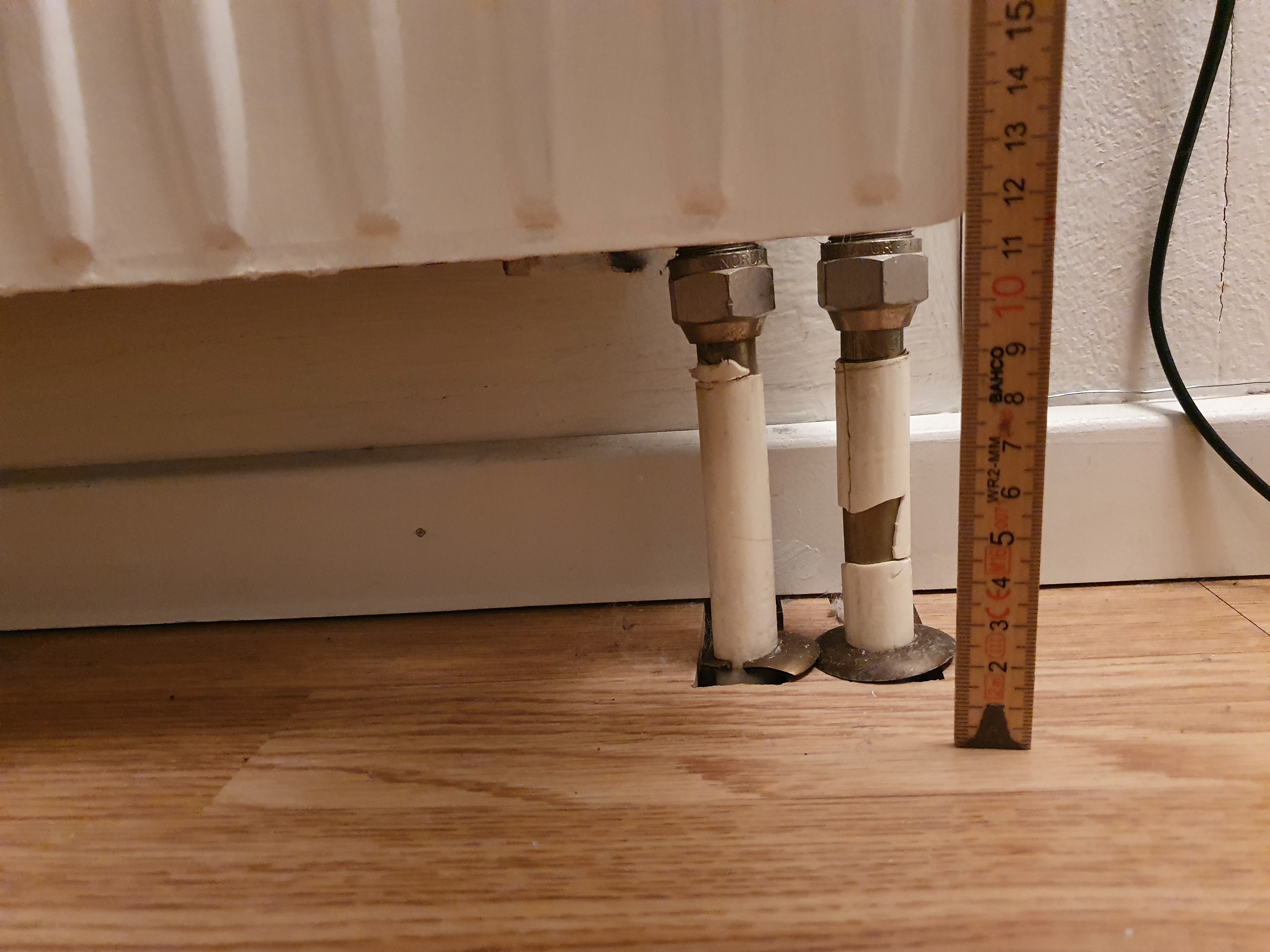

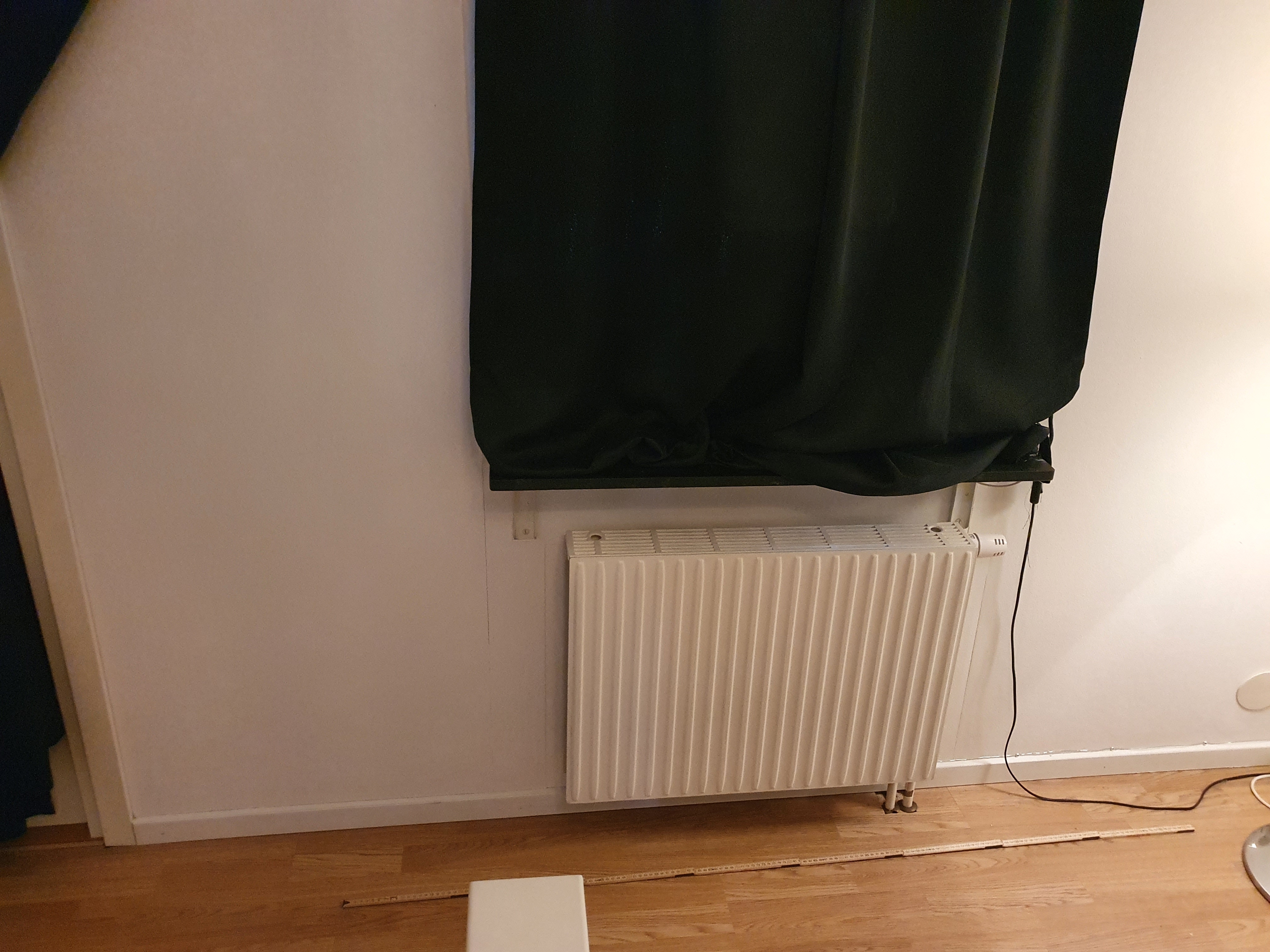

Byta element?
Vi har ett sovrum som enligt mina beräkningar är 34m3(B=3.68m,L=3.87m,H=2.39m) och kräver ca 1360w. Enligt Purmo skulle det behöva vara ett C22 som är 60 högt och 1600 långt! Eftersom elementet som sitter där idag är 70x50 cm så kommer det nya elementet sticka ut en hel del som man kan se på denna bild :
(tumstocken är 162 cm på bild)
Höjden upp till undersidan av fönsterbrädan är ca 75 från golvet och fönsterbrädan sticker ut ca 18 cm från väggen.
Om man ska placera det nya stora elementet mitt under fönstret så kommer rördragningen behöva krånglas till och det är här jag känner mig lite osäker på om det blir en bra lösning? Det är ganska lite utrymme under elementet om man titta här :
Ett alternativ är att sätta ett trippel element, vad jag förstår är de ca 15 cm på djupet plus, om man då sätter det 5 cm från väggen så sticker det ut ca 2 cm förbi fönsterbrädan, men den skulle vi kunna bredda en aning om det stör.
Ett annat alternativ är att sätta 2 element på väggen, ett under fönstret och ett på den tomma väggen till vänster men jag är inte så säker på att detta blir så mycket snyggare, dessutom behöver man återigen krångal om rören.
Kan tillägga att en rörläggare har föreslaget ett 50x1200 eller möjligen 60x1000 om det går in men han säger att det blir i minsta laget.
Hur hade ni löst detta?
