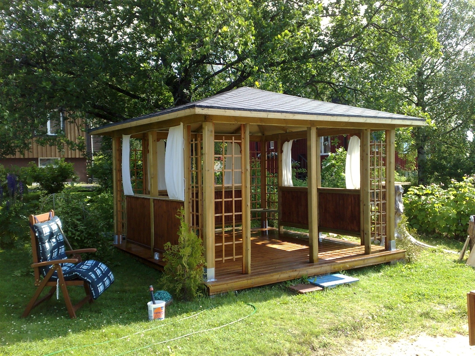

Det jag funderar på just nu och som jag behöver lite hjälp med är dimensioneringen av virket till taket. Stolparna ska stå i en kvadrat med 270cm långa sidor. Taket har jag tänkt ska vara som på den paviljongen jag länkar till här: http://www.byggla.se/EPiServerCommunity/Modules/ImageGallery/Thumbnails/4/9404/2207_51748.jpg

Tar tacksamt emot åsikter kring de olika takförslagen och såklart då dimensioneringen av virket till det fasta taket.

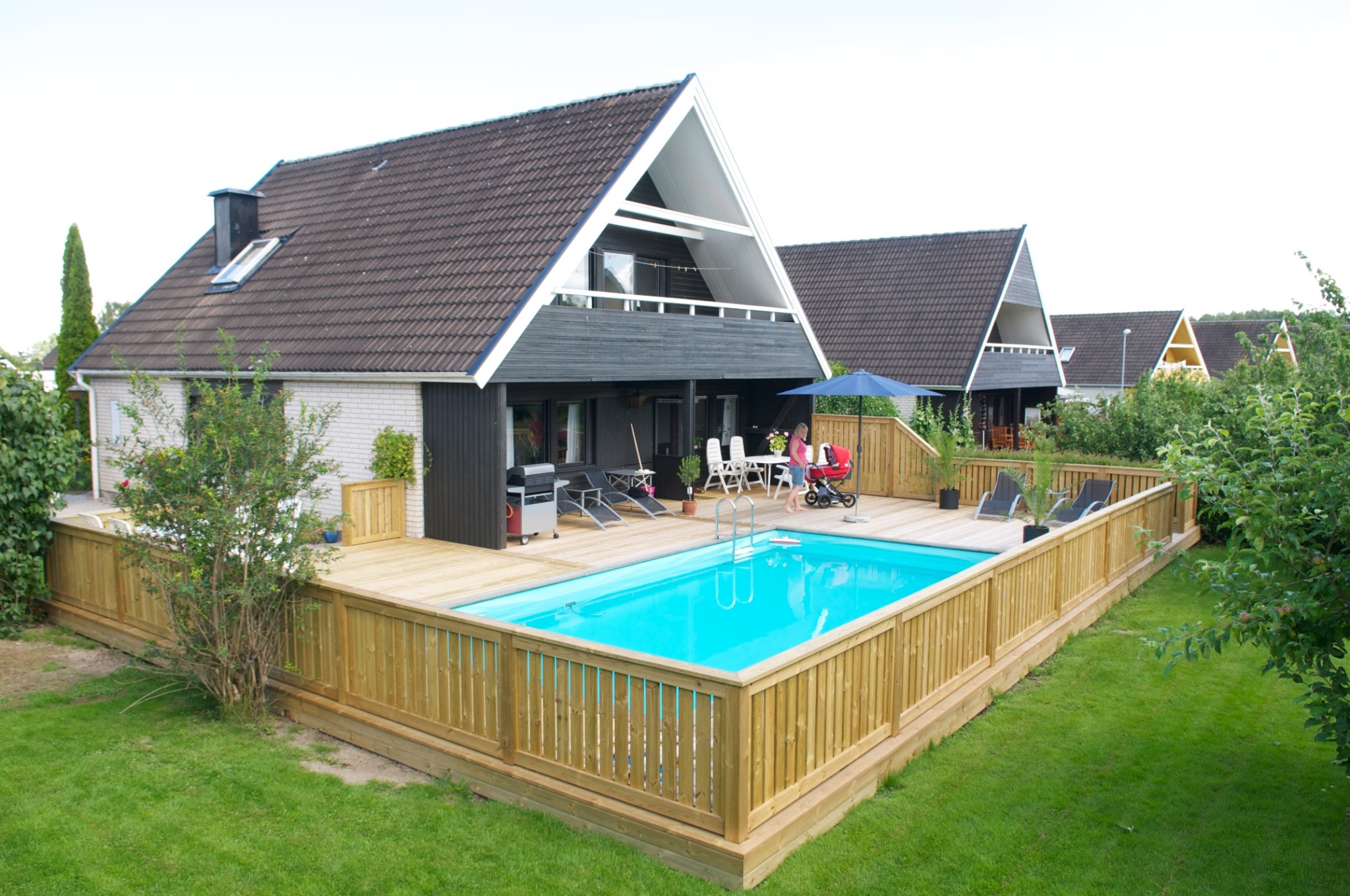

För att bygga upp en liten bild av hur det ser ut i övrigt och lite av mina tankar kring det hela kommer här en liten beskrivning. Trädäcket är till ytan 9x15m minus poolen som är 4x8m. I paviljongen har jag tänkt att bygga en hörnsoffa med förvaring under sitsen för diverse poolredskap som bara låg och skräpade på trädäcket förra året.

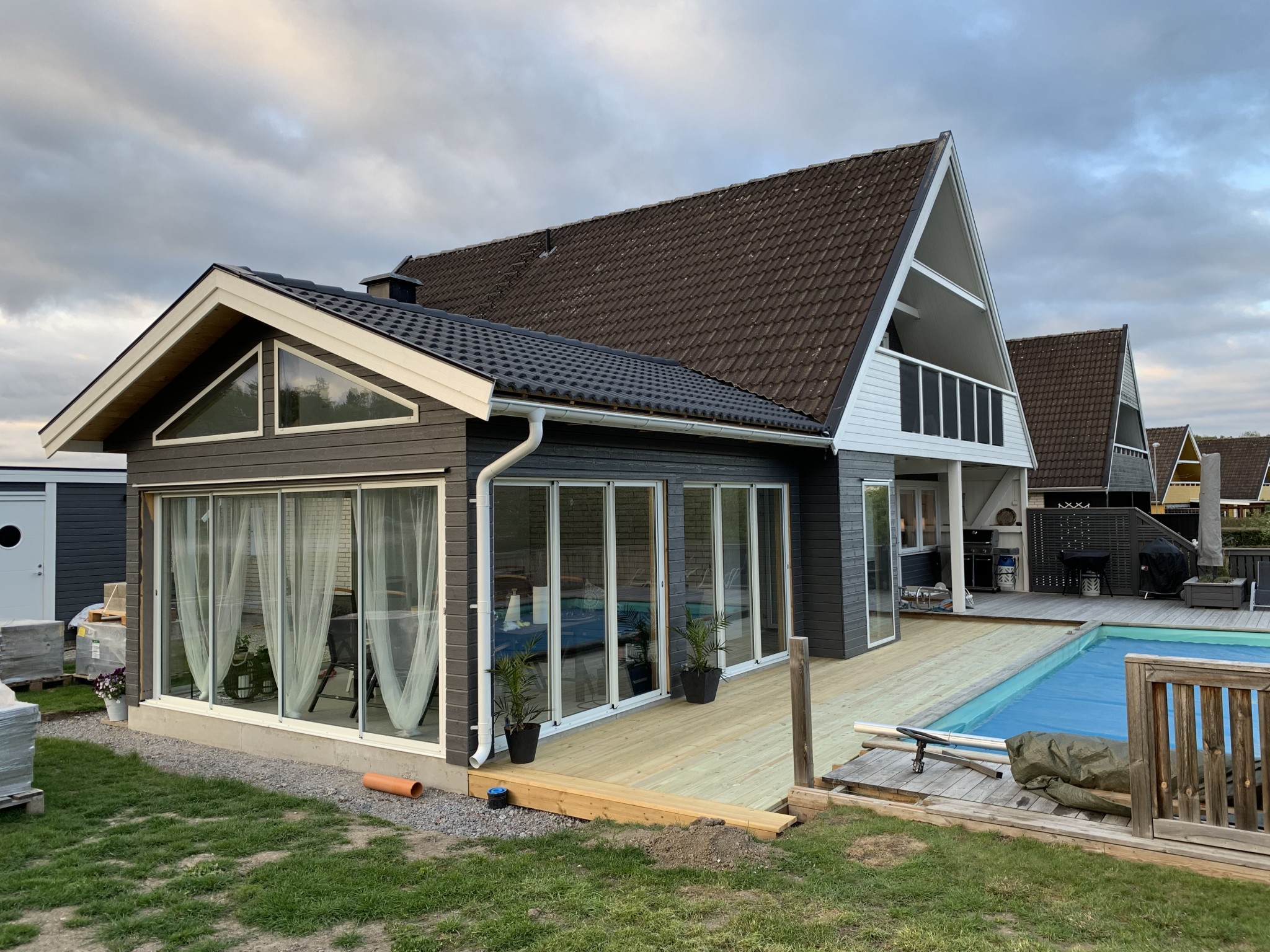

Slänger upp en bild på hur det ser ut idag:
Paviljongen är tänkt att stå i det vänstra hörnet som skymtar bakom den numera borttagna busken.
