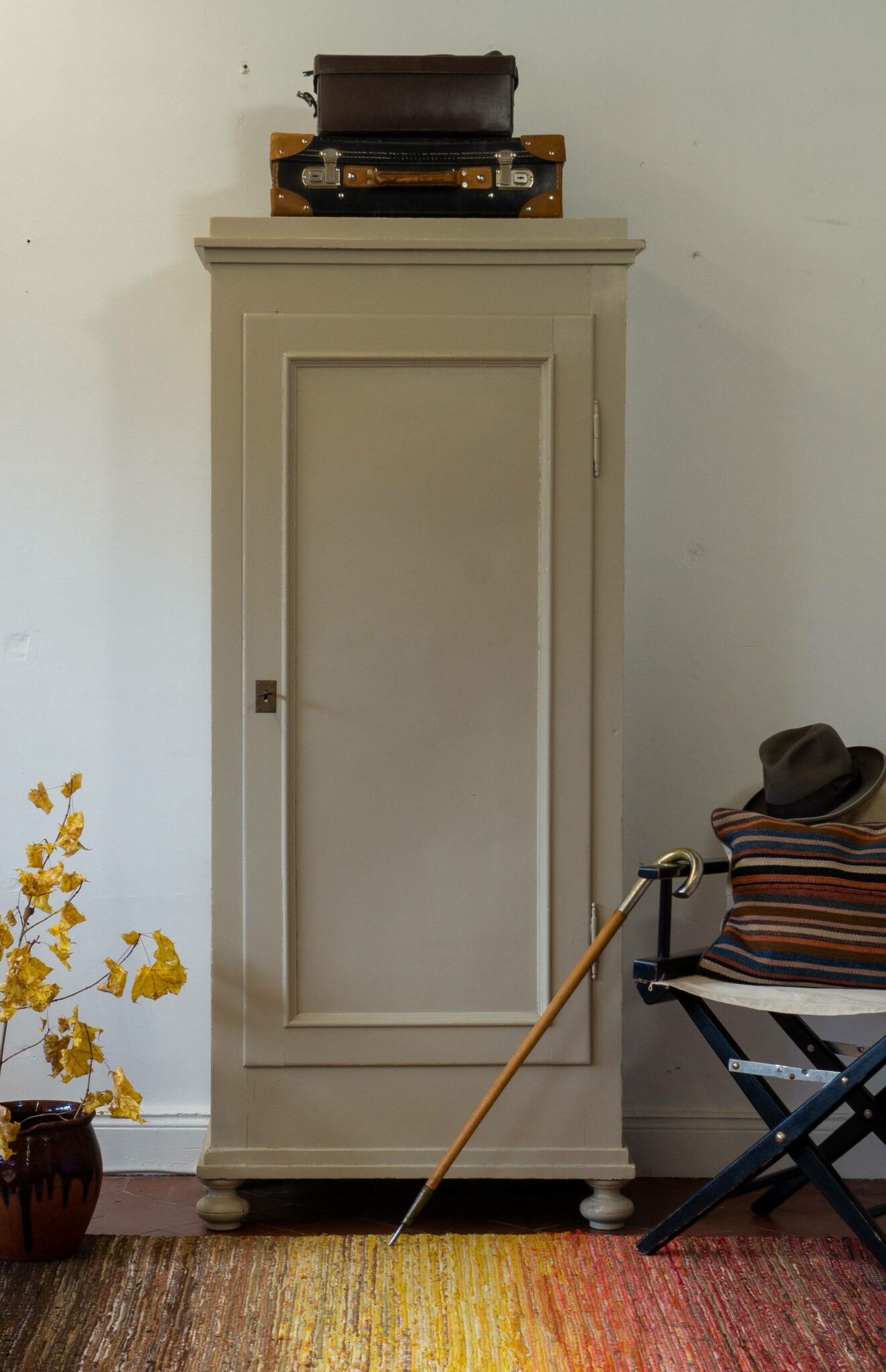

Jag funderar på om jag ska ge mig i kast med att bygga ett linneskåp som på bilden. Jag har inte tummen mitt i handen och har snickrat ihop bl a en utebod, men känner mig väldigt osäker när det kommer till möbler.
Denna är precis en sådan vi vill ha och den ser ju inte jätteavancerad ut. Men skenet kanske bedrar?
Vad är det för material för att få till en sådan här lite äldre stil? Går det att få ihop med MDF och lister? Eller är det mer rejält trä som behövs?

Spegeln i dörren kan du nog använda vilket skivmaterial du känner för till men ramen runt den skulle jag nog satsa på trä till. Vad har du/är villig att skaffa för verktyg?

Tack för svar. Gällande ramen: vad för trä skulle du föreslå? Planhyvlat som jag fogar ihop på något vänster?
Gällande verktyg: vad behövs? Har lite av varje.

Har du hyvel?
För att hyvla trät, eller behöver du köpa färdig dimensionerat?
Svarv?
Fötterna ser svarvade ut.
Fräs i fräsbord?
För att göra listerna.
Bordsåg? Bandsåg? Kap/ger?
Beroende på vad du har är det lättare att säga om det är lätt eller inte :)
Det är ju inte en svårkonstruerad möbel så går nog fint att bygga för dig bara du tar det lungt och metodiskt..

Hyvel - nej
Svarv - nej, fötterna räknar jag med att använda från ett annat skåp så gör ej dem
Fräs - handfräs som jag använt för lite enklare profiler på hyllor/fönster
Bordssåg - ja, men känner att fingrarna är på väg o ryka varje gång jag ens ser den :)
Cirkelsåg / kapsåg - ja
Pelarborr - ja
Billigare alternativ vad det gäller hyvel är: Handhyvel eller handhållen elhyvel, kanske bandslip. Är dock mer arbetskrävande och kanske kräver lite mer skicklighet.
Svarv: Det _går_ att svarva mellan dubb med bara en borrmaskin med drivdubb (fransk träskruv kanske fungerar) och en träkloss med en motdubb i. Fötterna till det här skåpet är kanske i största laget dock.
Fräs: handfräsen kan monteras under lämpligt skivmaterial som läggs/spänns fast i arbetsbänken som improviserat fräsbord.
Bordssåg: skippa eländet :D

👍 vad för typ av trä? Kan jag använda typ ytterpanel som jag sätter ihop?

Det kan du, men om den är fuktig eller inte håller bra kvalitet är det risk att den slår sig i h blir dan.
Jag har byggt två sängbord av ytterpanel. Det ena höll finfint och det andra slog sig..

Hjälper det att låta den ligga inne ett par veckor? Eller kan det ta längre tid innan det slår sig?

Beror lite på var de legat innan.. ju längre tid dessto bättre..några v är bättre än inget
Hur har du tänkt foga samman det hela?
Köp plahyvlat virke och limma ihop den till skivor, eller ännu enklare är att köpa färdiga limfogskivor i furu. . Mdf är lite svårt att fästa gångjärn i så även dörren kan vara i limfog, men mdf funkar också. Sen limma på en dekorlist.
