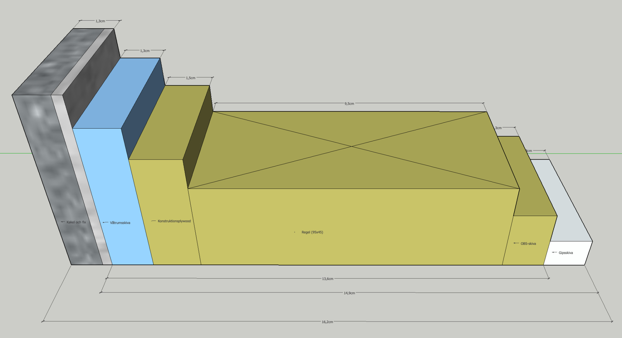

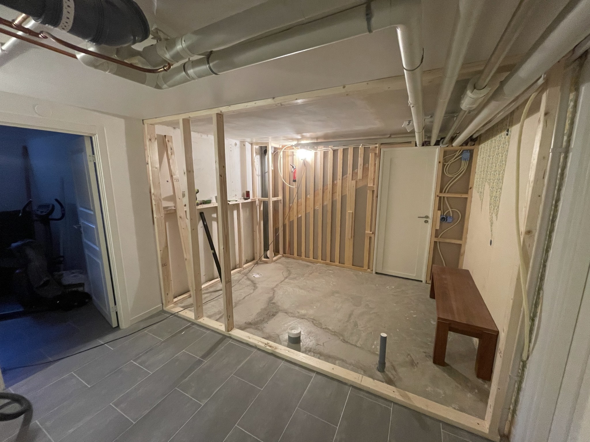

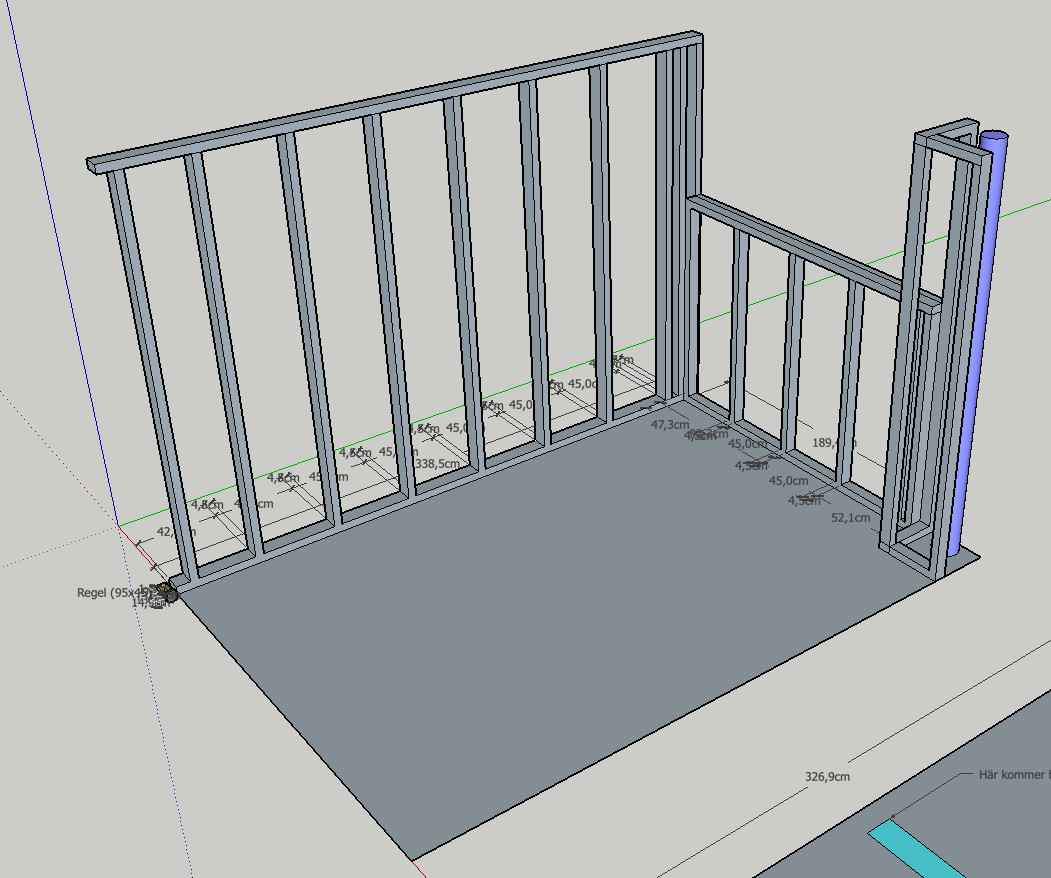

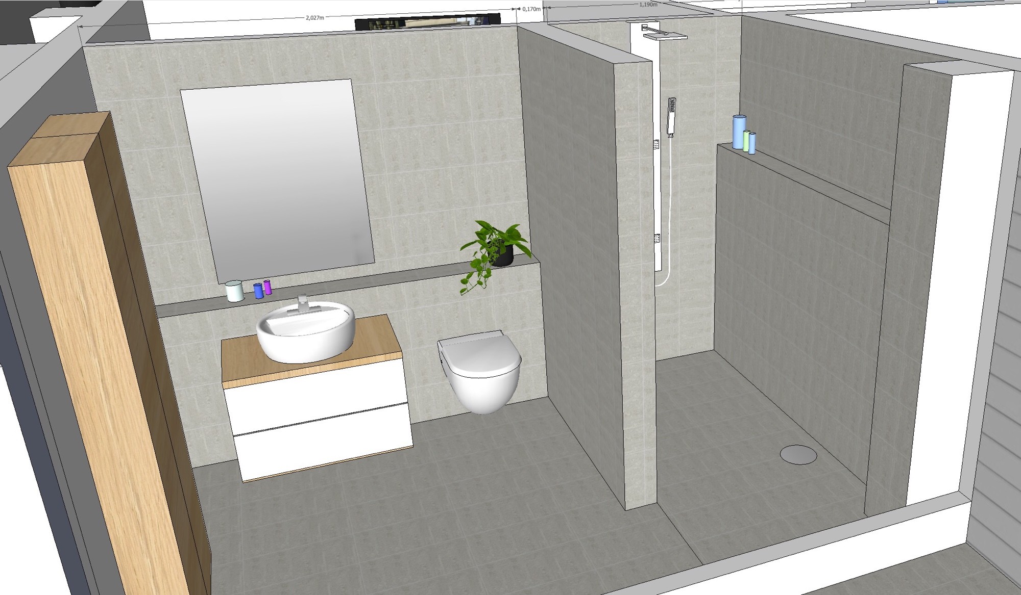

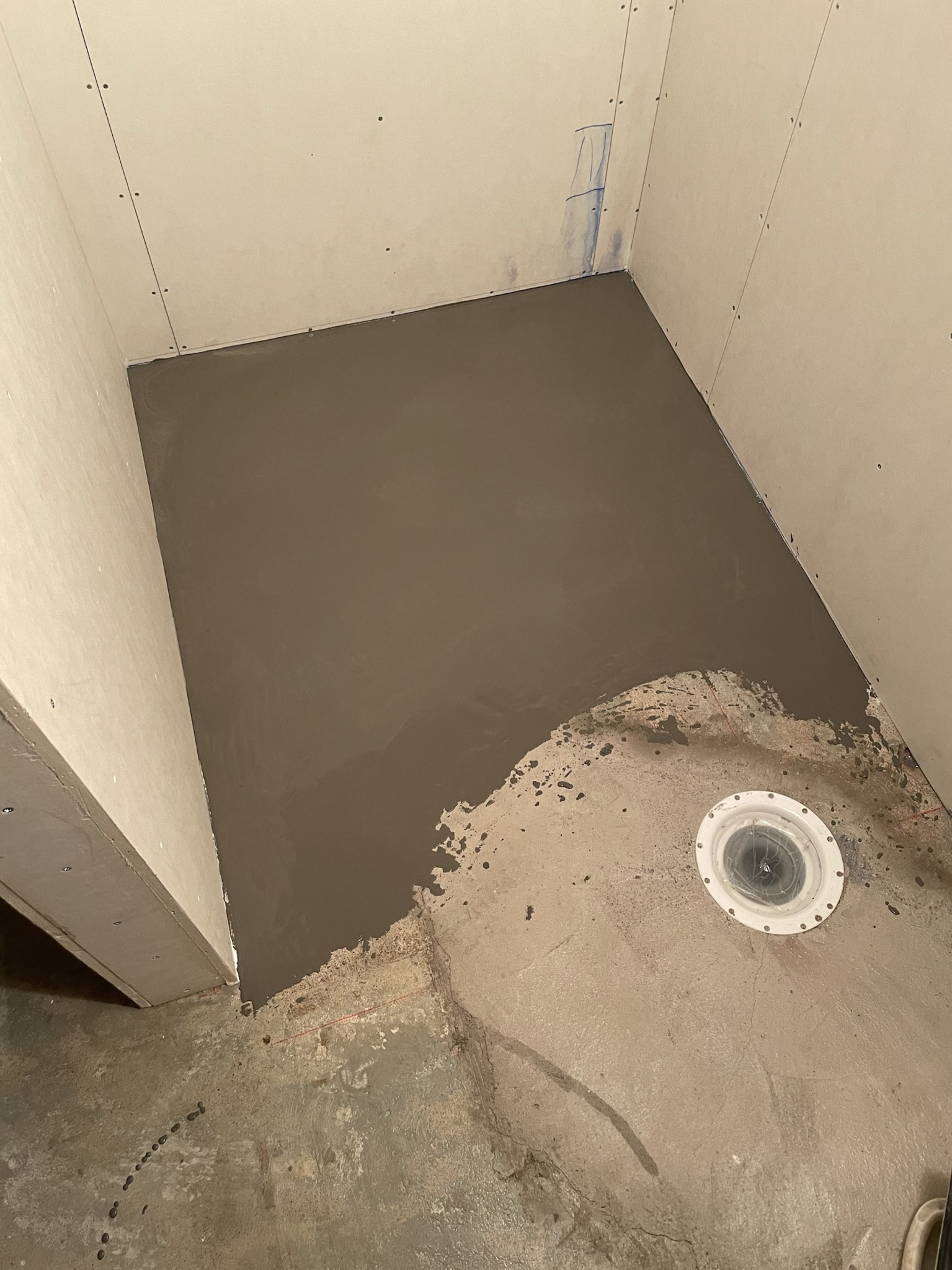

Jag ska bygga en badrumsvägg enligt konstens alla regler (GVK) och behöver räkna på hur tjock denna vägg kommer att bli när den är färdig, detta eftersom jag behöver veta exakt var jag vill ha avlopp osv. Väggen ska stå mitt på ett golv och har således två sidor, bara den ena sidan ska vara badrumsvägg. Tänker jag rätt med följande beräkning?
Gips(13mm)+regel(70mm)+konstruktionsplywood(15mm)+formstabil skiva(13mm)+tätskikt(3mm)+ytskikt(25mm) = 13+70+15+13+3+25 = 139mm
Tätskikt och ytskikt på 28mm är mycket. Vet inte exakt vad du ska ha, men med folie och kakel 10-15mm beroende på produkter.gryden skrev:
Låter rimligt, kanske något mindre till ytskikt i badrummet, beror naturligtvis på hur tjockt kakel? och fix men 25 mm låter rätt mycket, å andra sidan får du lite marginal för installationer.
Jag skulle nog sätta 12 mm OSB eller plywood och renoveringsgips 6 mm på sidan mot rum. Tycker inte det är optimalt med bara enkelgips i väggar,
Tack för dit svar. Då ligger jag kanske ganska rätt då. Jag tog medvetet i lite när det gällde fix och kakel, precis som du säger, så att ev. felmarginal hamnar på rätt sida.
Bra input till andra sidan väggen, kan vara värt att ta ditt råd där.
Borde det inte finnas någon branschstandard för detta, borde vara vanligt att arkitekter och liknande räknar på detta. Vad används för mått då tro? Kräver såklart inte dig på svar, jag tänker bara högt här.mattias1jonsson skrev:
Inte vad jag vet. Mått brukar alltid vara från stommen. Jag brukar räkna, 12mm med kakel och 15mm klinkers.gryden skrev:

Hittade detta: https://www.bkr.se/andrade-regler-om-gipsskivor-i-vatutrymme/

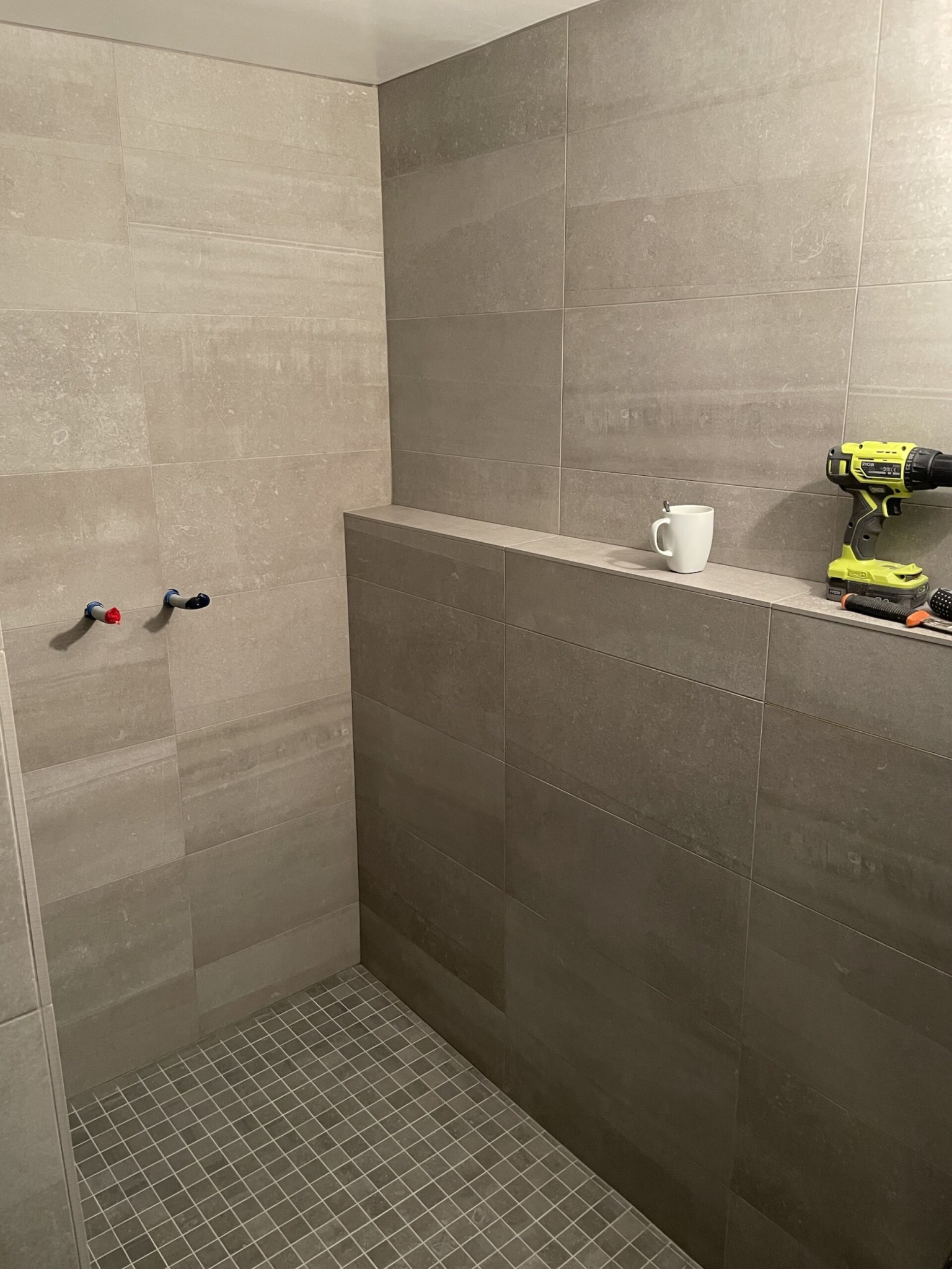

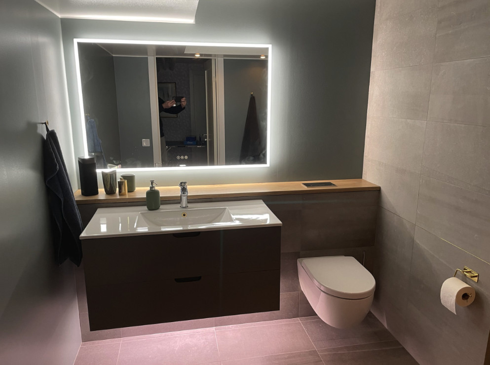

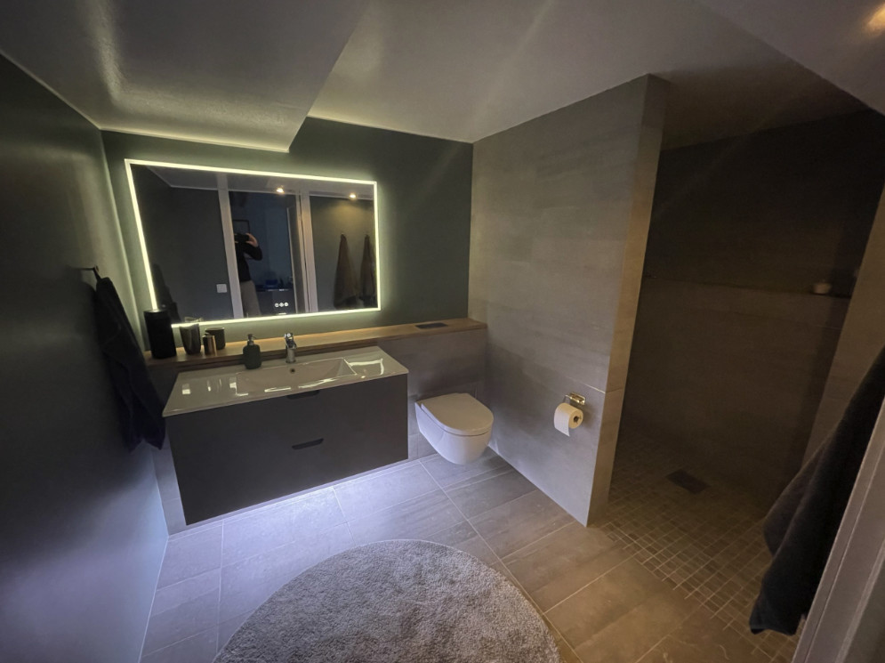

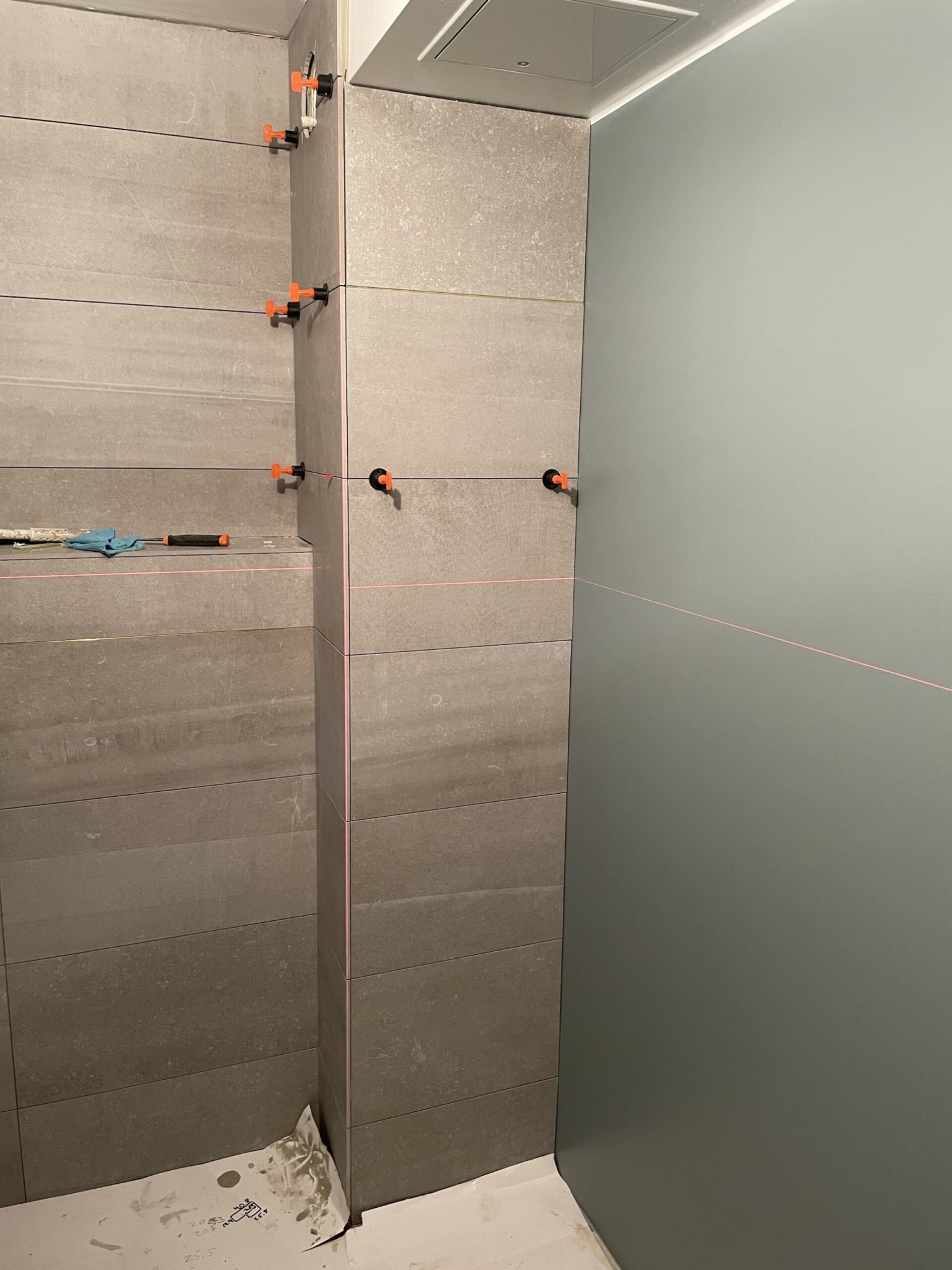

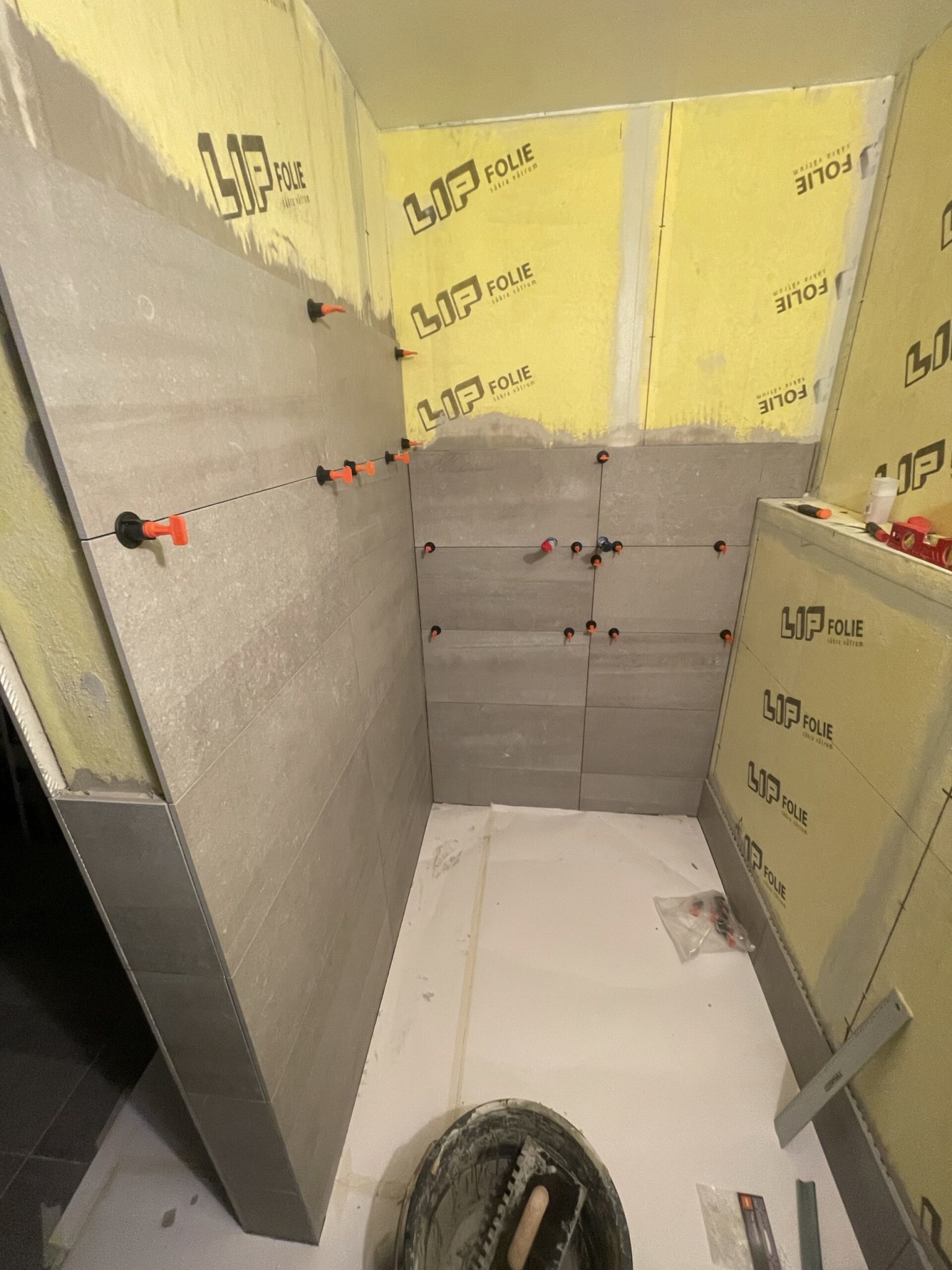

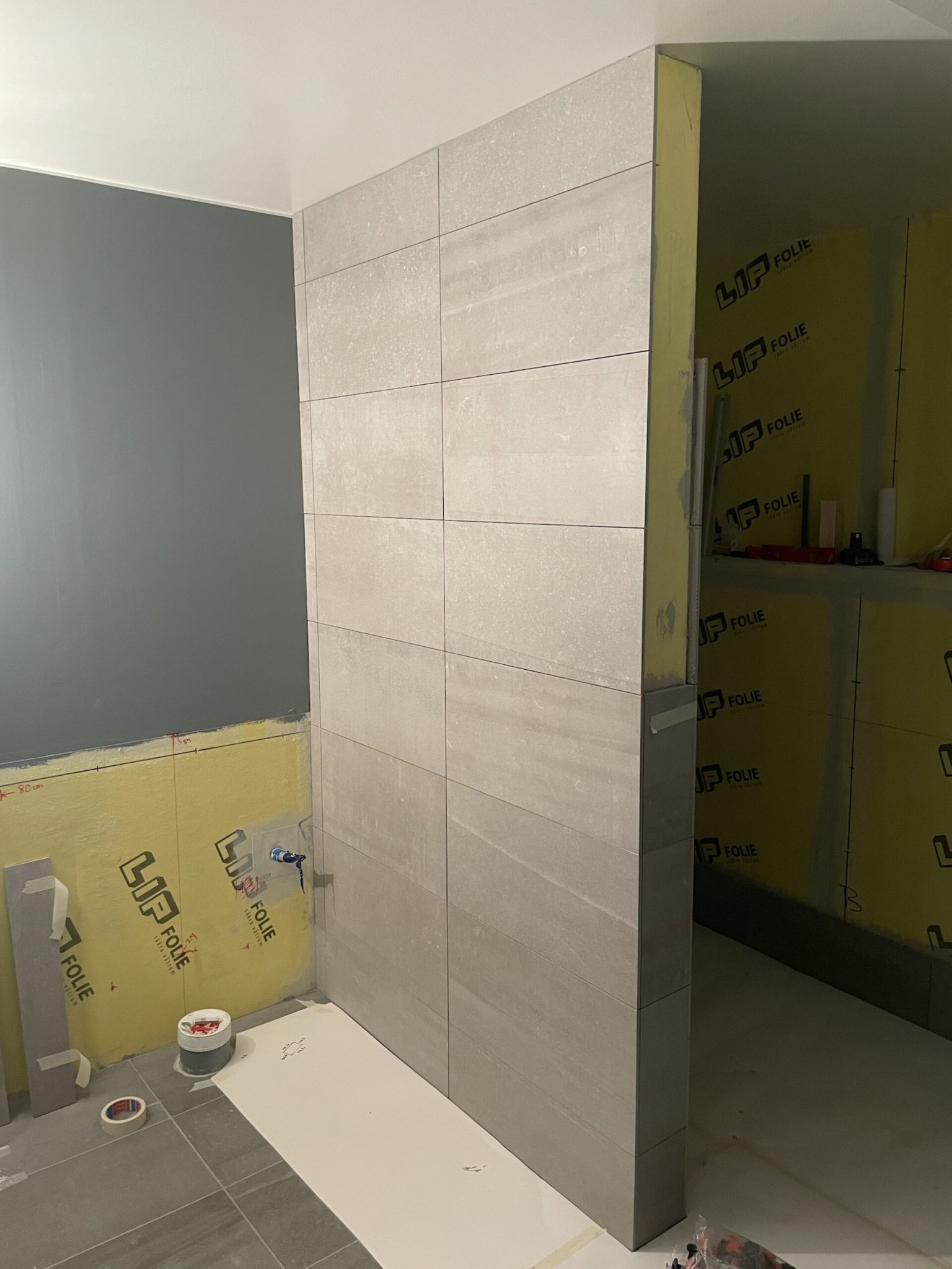

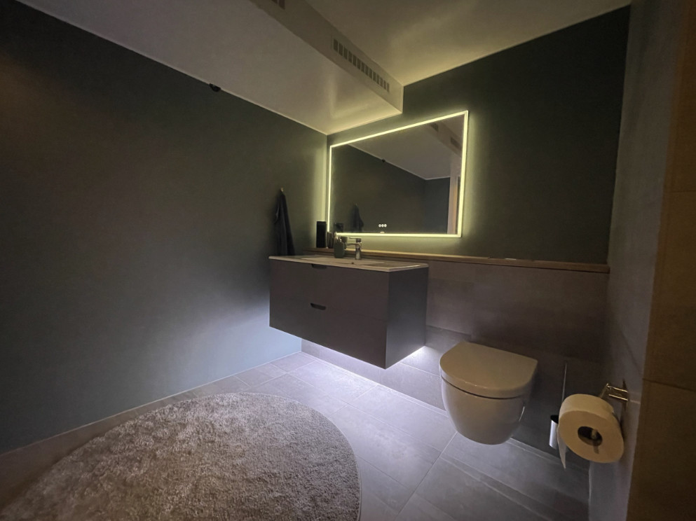

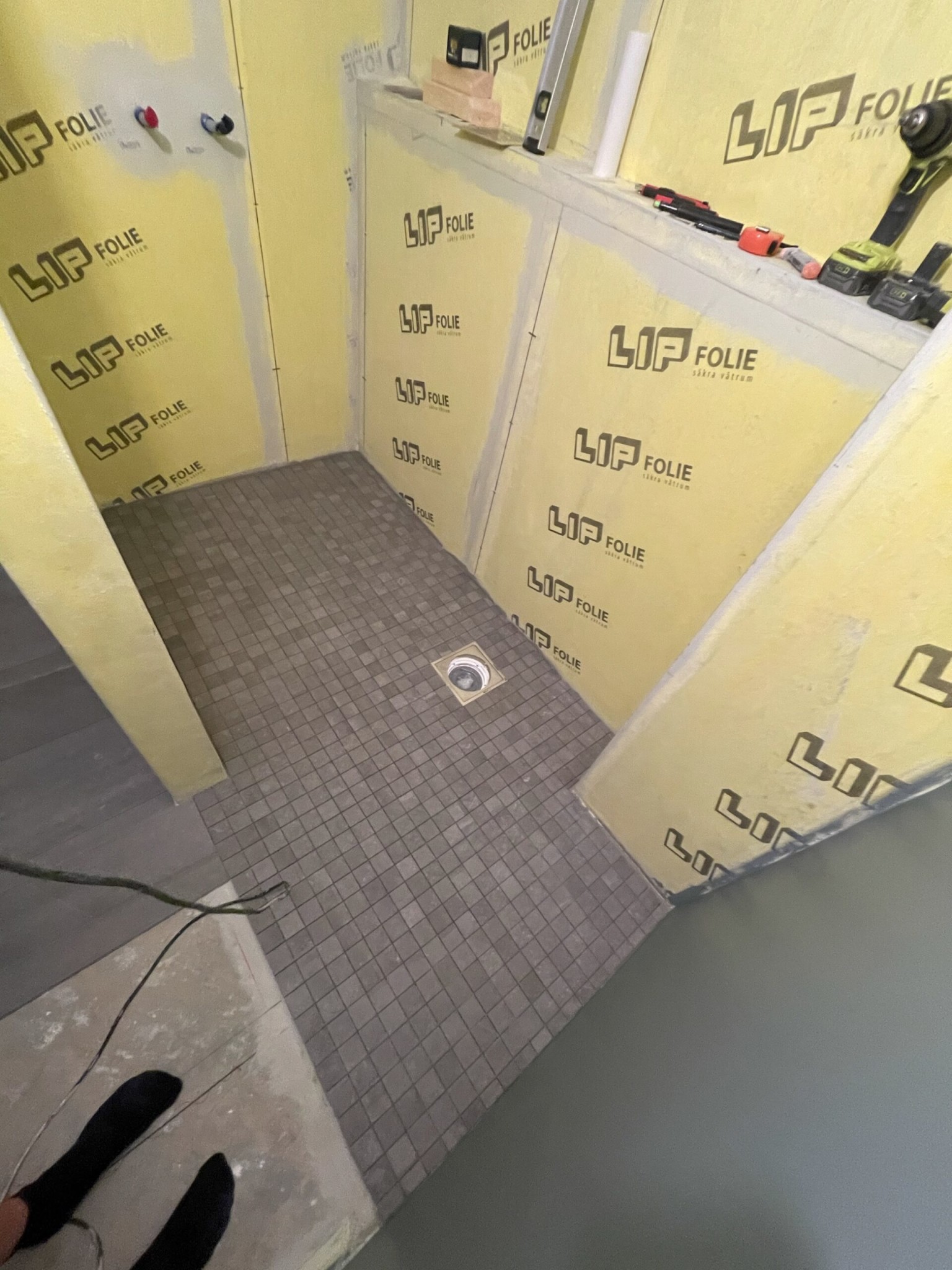

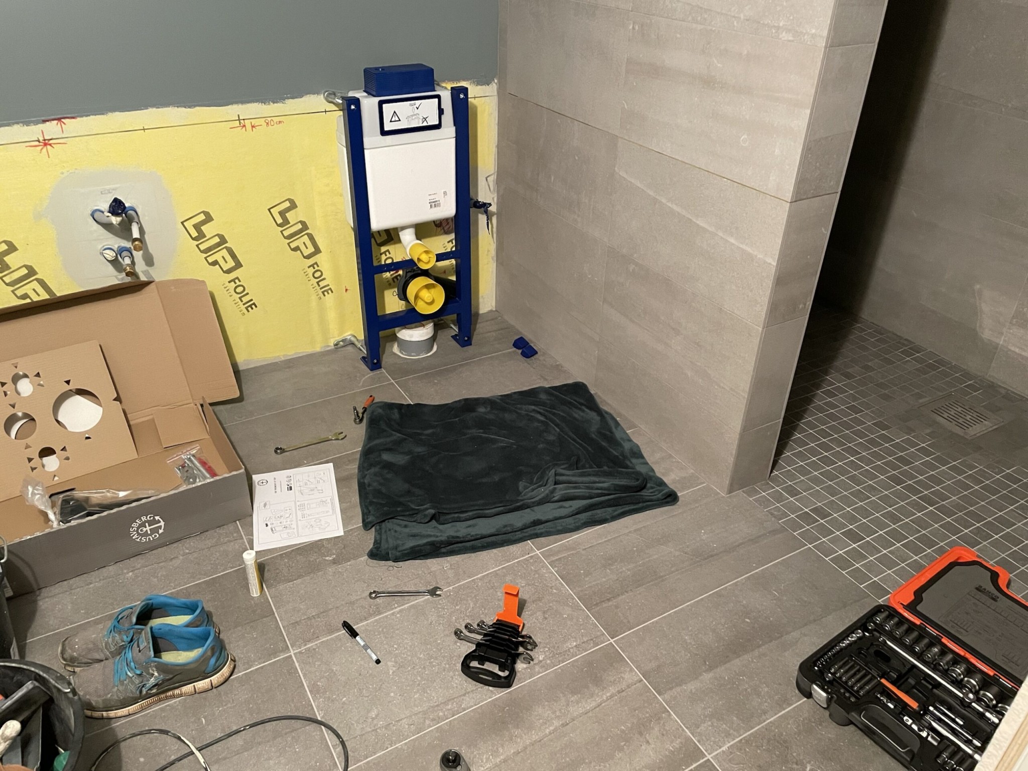

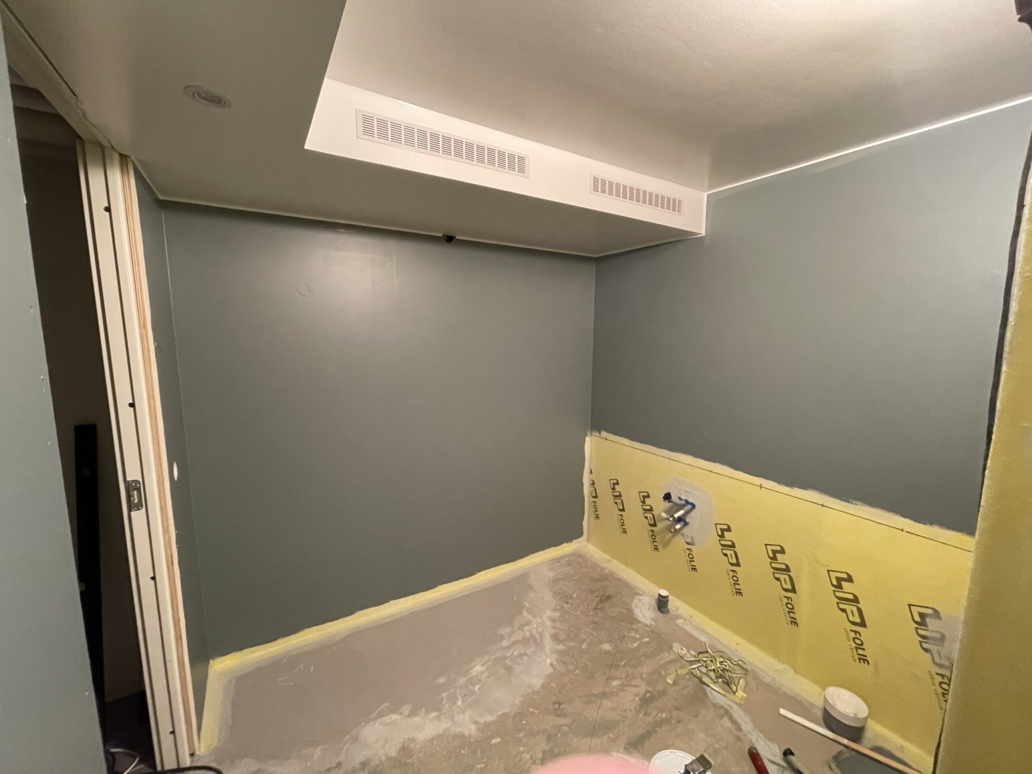

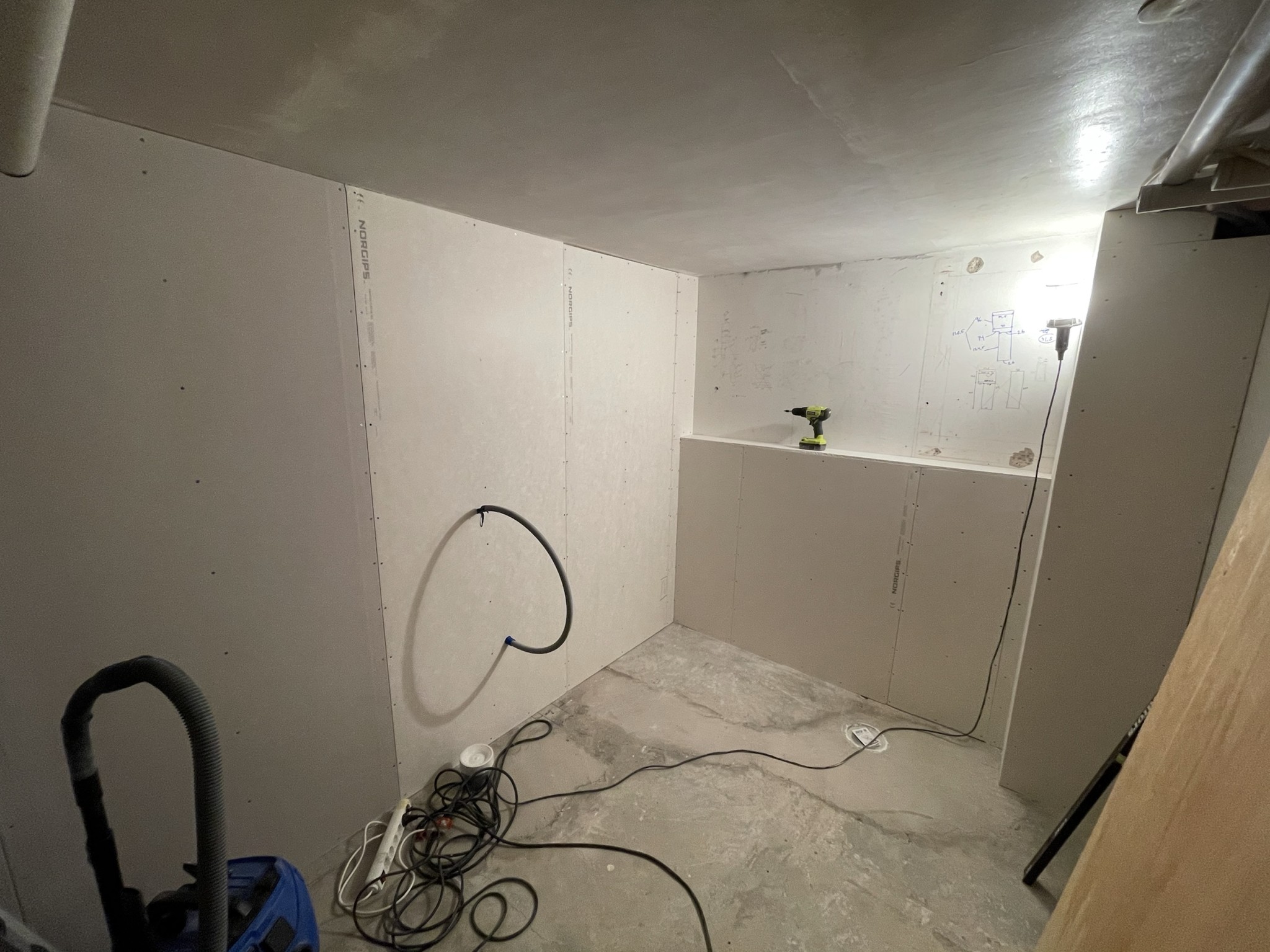

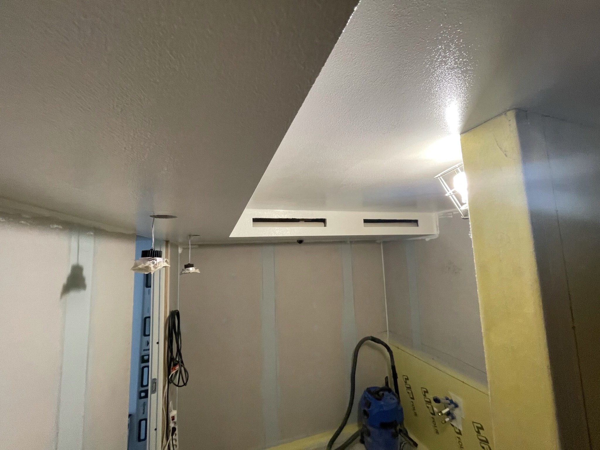

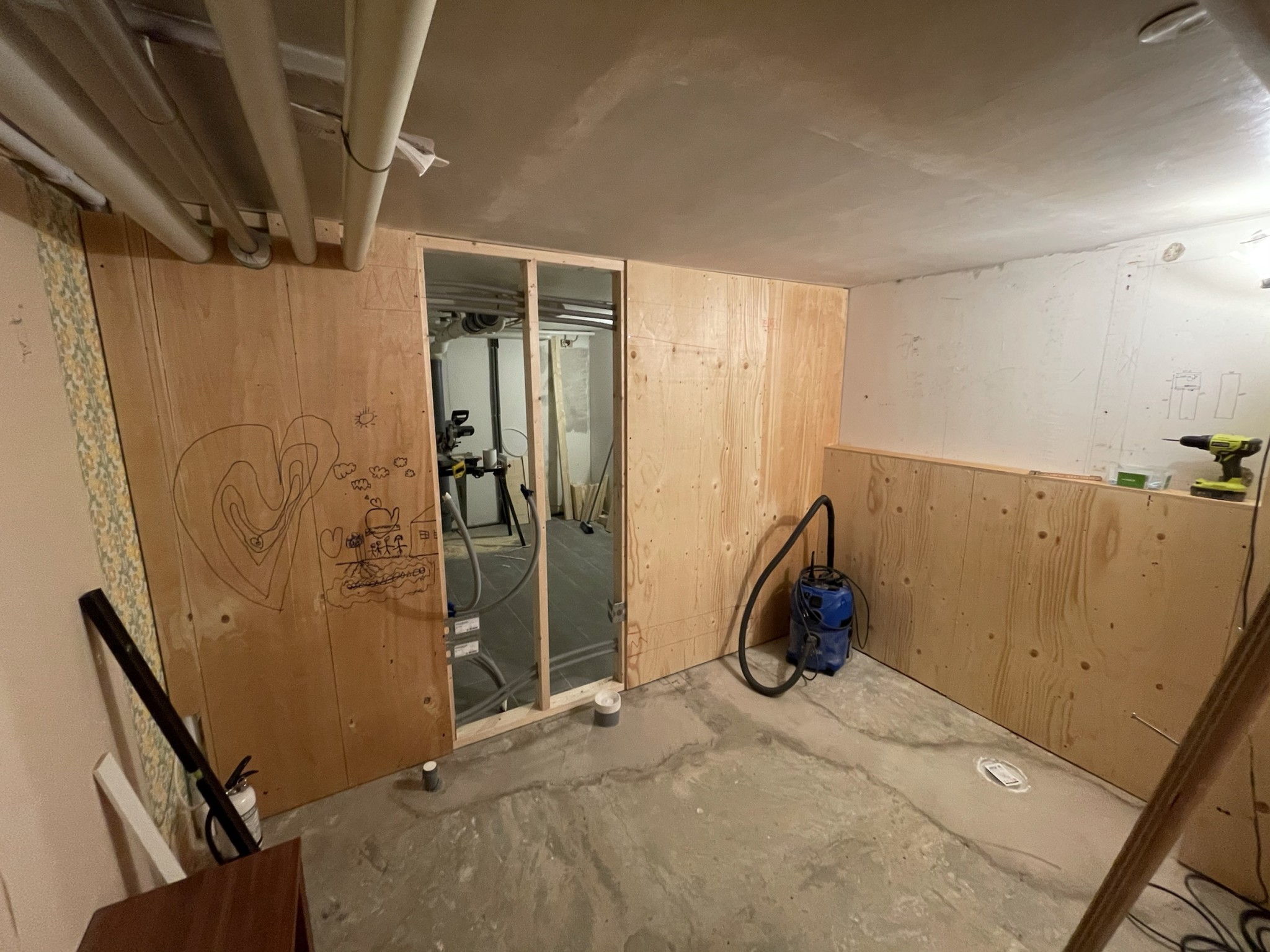

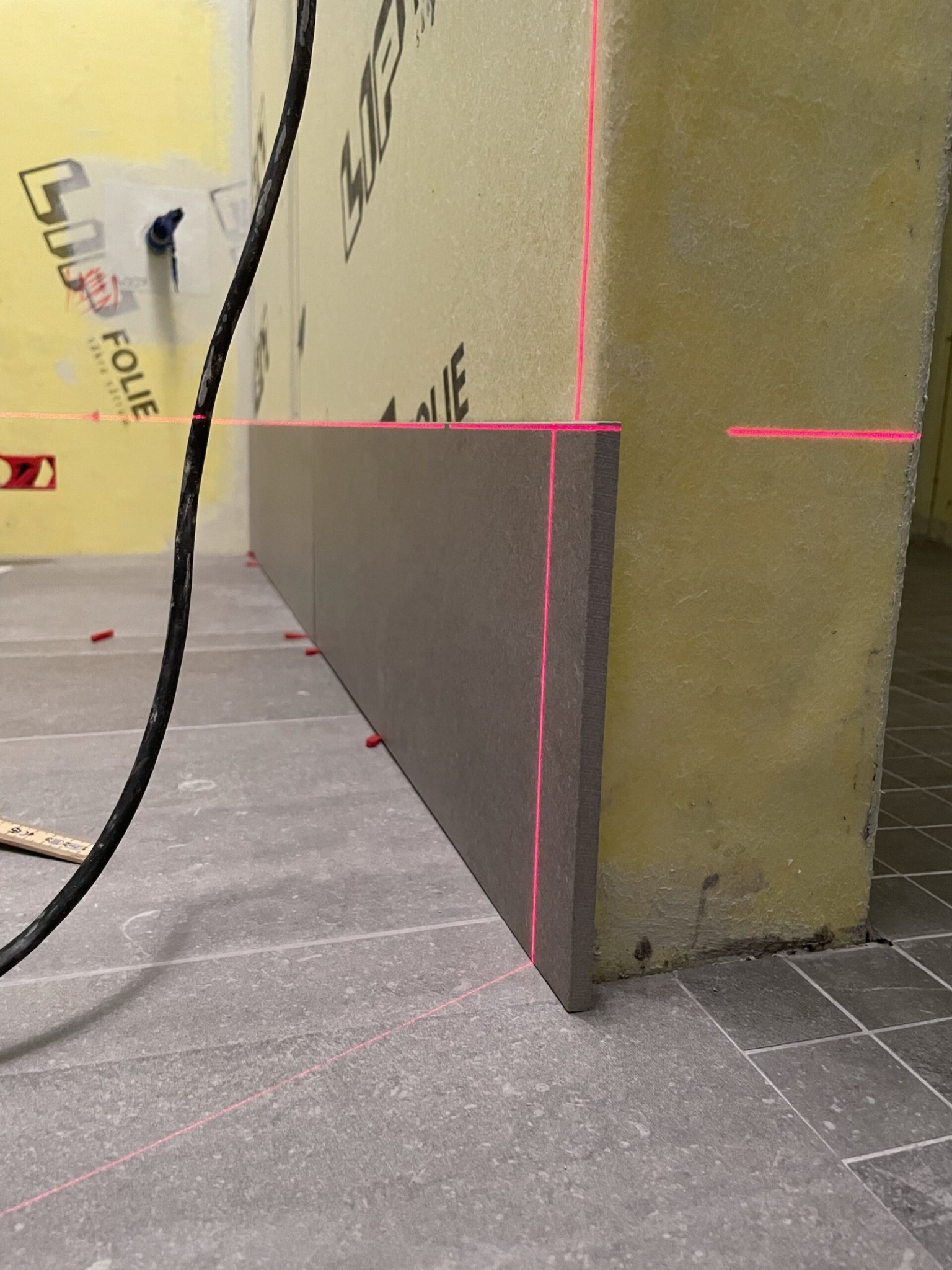

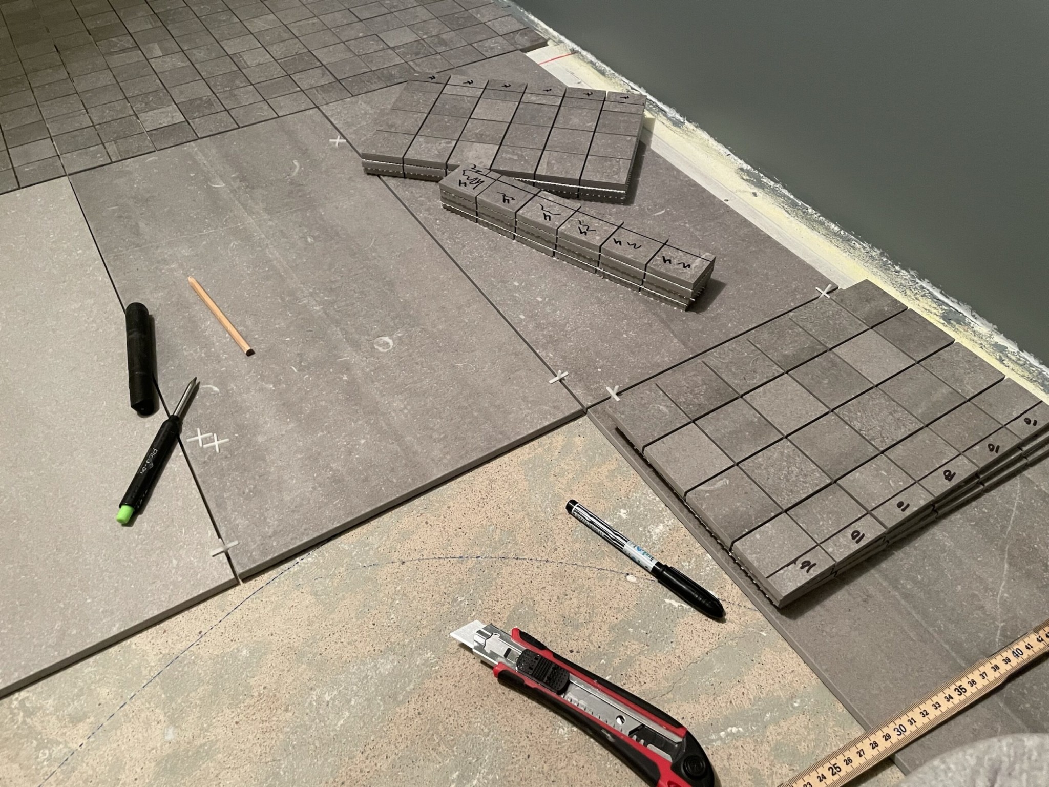

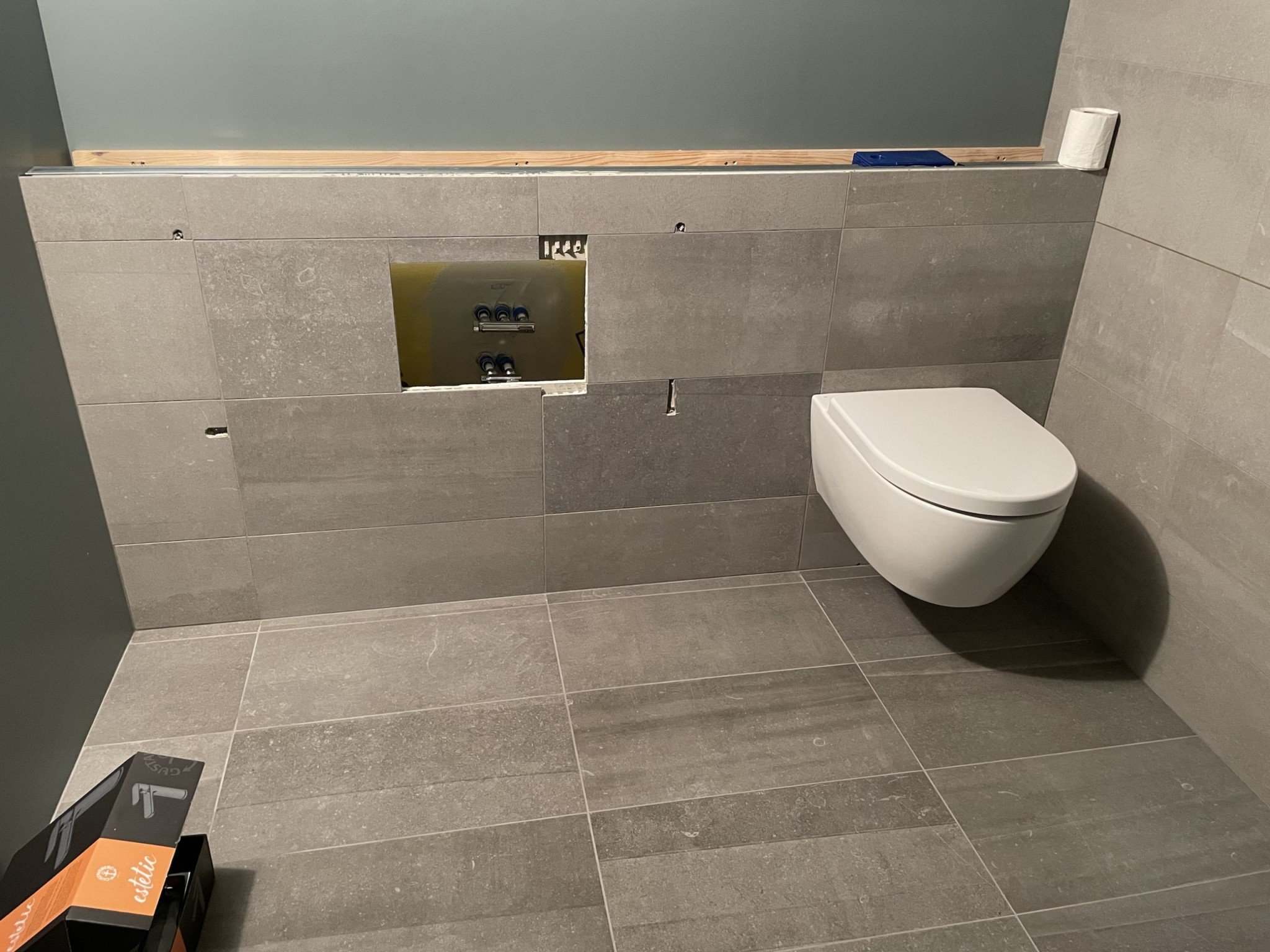

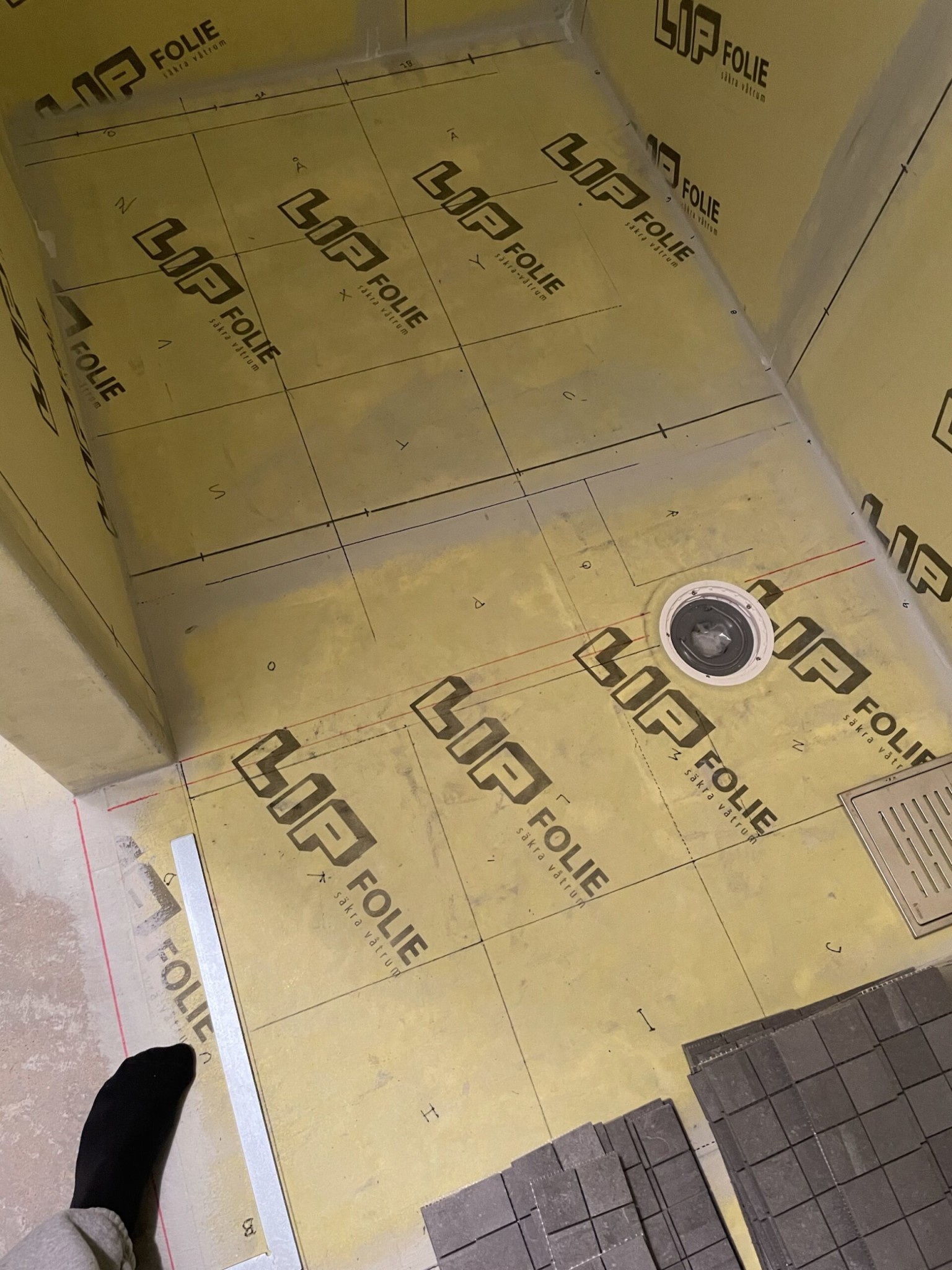

Nu är badrummet färdigt, och det blev både våtrumsgips (i duschen) och vanliga gipsskivor som användes.
Här är slutresultatet.

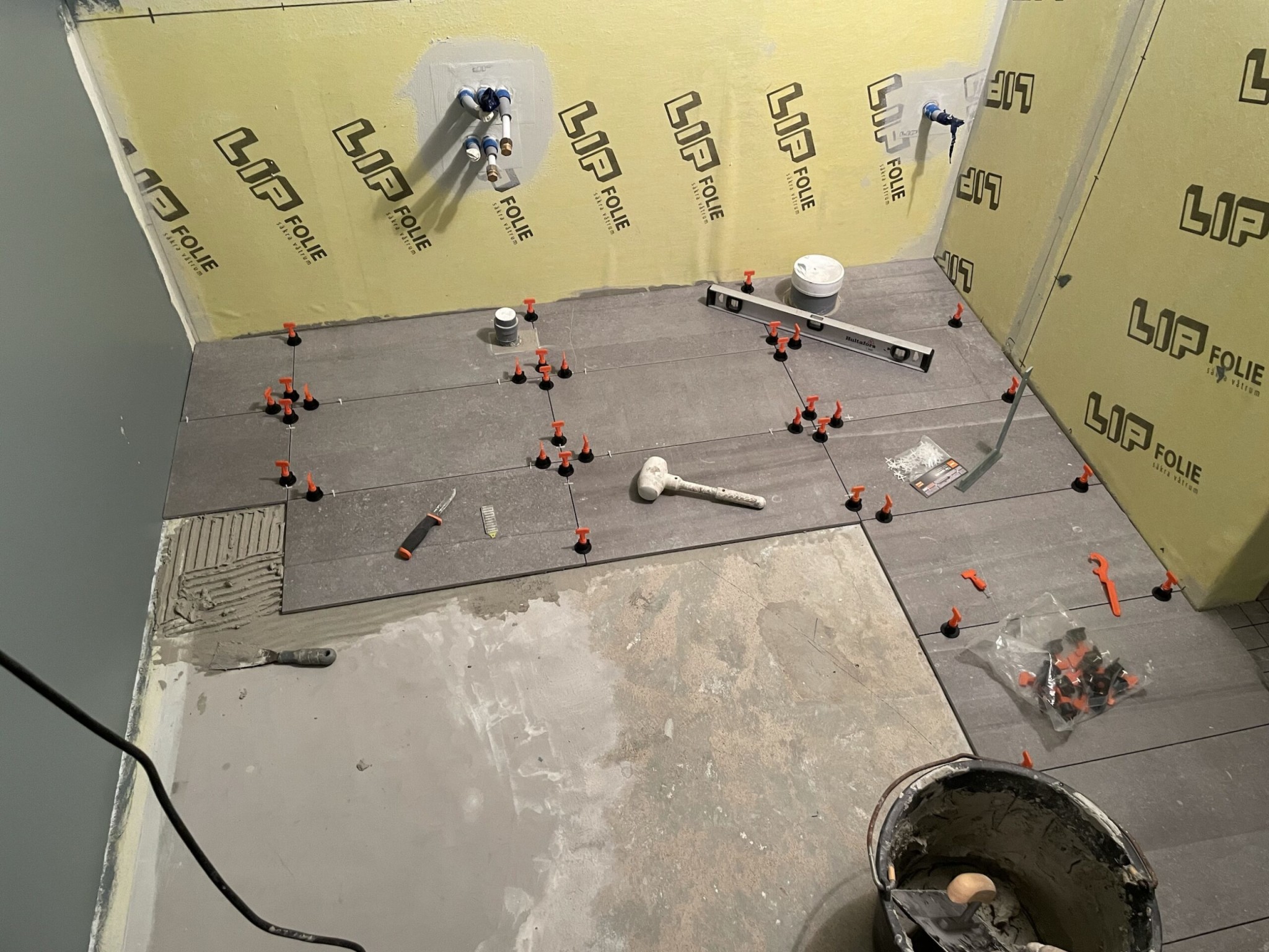

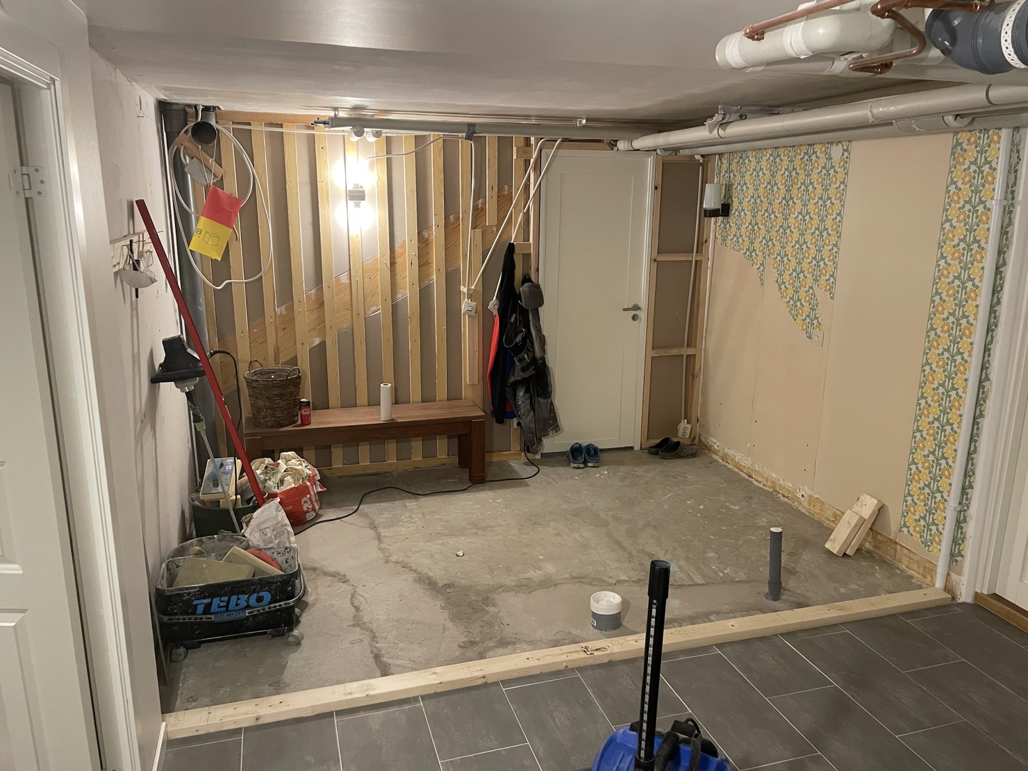

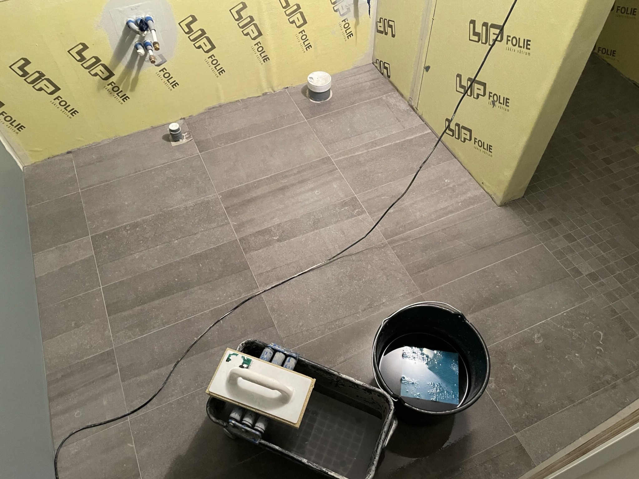

Oj, mitt senaste inlägg hamnde visst på förstsidan här på Byggahus.se. Jag får dela med mig av lite byggbilder också dågryden skrev:
