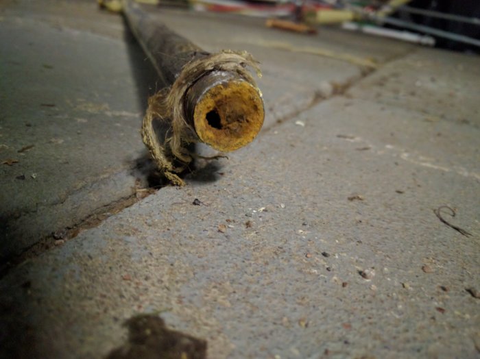

Jag hade röris här och bytte inkommande vatten + vattenmätare. Vi hade också lätt brunt vatten som smakade lite "unk" (sambon kände inte, antar att jag är känsligare). Vattentrycket var också lite sisådär - öppnade man en kran medan den andra rann sänktes trycket i båda. Men röris var här för att ett av rören i källaren börjat ärga ordentligt i en skarv. Han bytte allt galvaniserat till koppar. Ett av rören såg ut enligt bild. Inte undra på att det (1) var brunt (2) smakade lite (3) saknades vattentryck. Detta är alltså huvudvattenledningen in. Typ 3mm hål som vattnet pressades igenom...
Därefter var det ordentligt brunt ett par hinkar (drog väl med sig utifrån pga högre tryck), men nu är det grymt bra. Gott, bra tryck och färgfritt.
