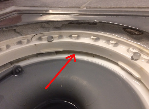

Hej. Jag vill kolla med er hur det funkar att vatten rinner under klinker och ner i ner i brunnen. Är det i den skåran jag har ritat pil i bilden? För annars ser det ju tätt ut mellan brunn och golv. Tack = ) Närbild på duschbrunn med markerad skåra för vattenflöde under klinker.
Nej, det där är under klämringen, vattnet kommer ovanpå denna.
Det allra mest av vattnet rinner förstås ovanpå klinkersen och ner i brunnen, men en liten del sipprar ner i fogarna och vidare genom fixet, dvs det gråa ovanpå klämringen. Du lär nog aldrig se ett synligt vattenflöde där, men det är nog alltid fuktigt.

Tack för förklaringarna! Hade ett tidigare badrum där en yta inte var riktigt gjord, saknades lite fix och kakel. I den stod det vatten hela tiden. Då insåg jag att i ett badrum som används av en hel familj blir det faktiskt ganska mycket fukt som tränger genom fixen. Därför är jag kanske lite extra mån om att det som kommer genom fix och under kakel faktiskt kan rinna ner i brunnen och inte trycks ut någon annanstans.
