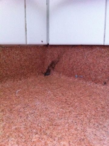

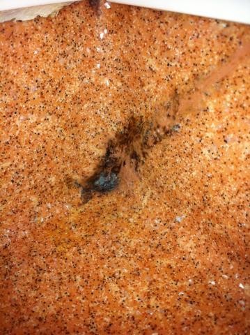

Första inlägget på detta forum får bli en fråga angående ett hörn i badrummet med en lite annorlunda färg. Tror att det är en skarv i mattan precis där detta uppstår/har uppstått, önskar bara få veta vad det är. Misstänkte först vattenskada men när jag nu känner på det är det inte mjukt på något sätt, det känns snarare strävt och nästan bränt.
Någon som sett detta förut?
//Fredrik
Ser ut som om mattläggaren har haft för hög värme när han svetsat mattan i skarven.
E
Aa tack för svar! Misstänkte något bränt. Hoppas det inte orsakat något hål bara.
