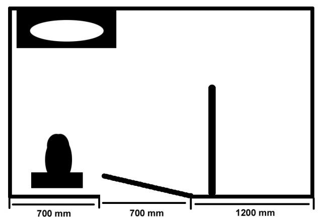

Jag bygger ett badrum och undrar om de fungerar med att ha en toalett mot en vägg som är ca: 700 mm?
Min tanke är att bygga toaväggen 700 mm, dörren 700 mm och 100mm mellan dörren och glasblocken så man kan uppna den riktigt, 100 mm glasblockvägg + 1000 mm dusch.
Jag bifogar en bild så man kan se.
Spontant är ju 70 cm i minsta laget i bredd för en WC-stol, men i det här fallet kanske det kan fungera eftersom dörren ju är alldeles bredvid. Jag hade dock inte centrerat stolen på bredden, utan satt den 40 cm från väggen om möjligt.
C
Jag har läst i någon bra bok eller ridning att 40 cm från toalettens mitt är ett bra avstånd.
