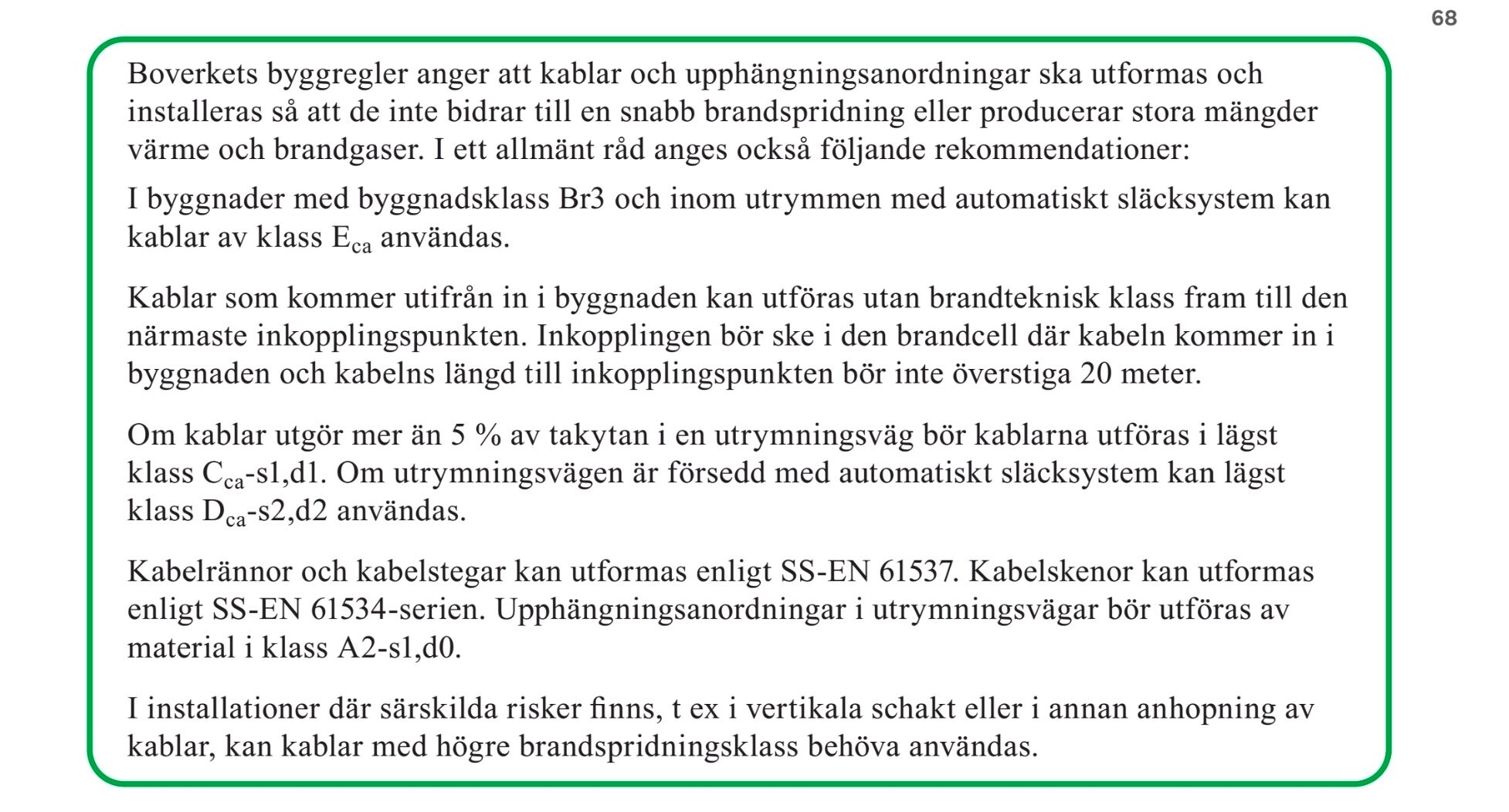

Prysmian skriver så här om brandsäkerhet:
I byggnader med byggnadsklass Br3 (till exempel villor mindre än 200m2 eller mindre kontor) accepteras kablar med europaklass Eca.
Fann även Selcables CPR-guide användbar men inget nytt som inte framkommit här.
