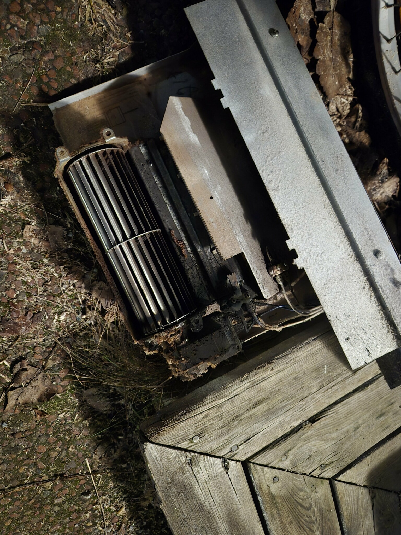

det är normalt att det brinner i värmeelementet även torktumlareM magnu skrev:
allt damm som inte fastnar någon annanstans brinner upp i elementet
går fläkten i skåpet med för låg hastighet och en större dammtuss fastnar på eltrådarna så kan det brinna en liten stund
det är därför viktigt att kolla fläkten då och då
även om du inte ser eller sett det brinna så kan man se när man gör service på dessa att det har brunnit
