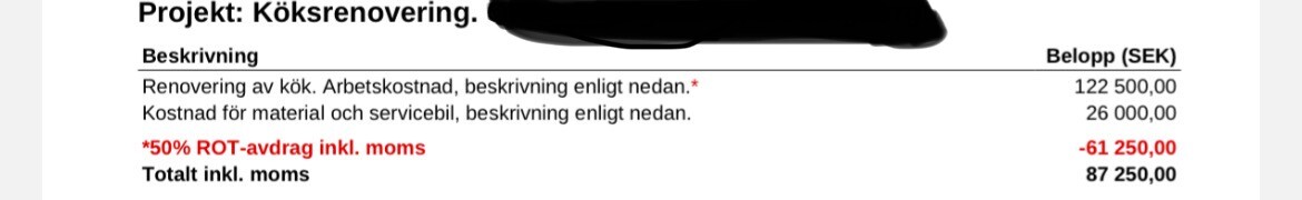

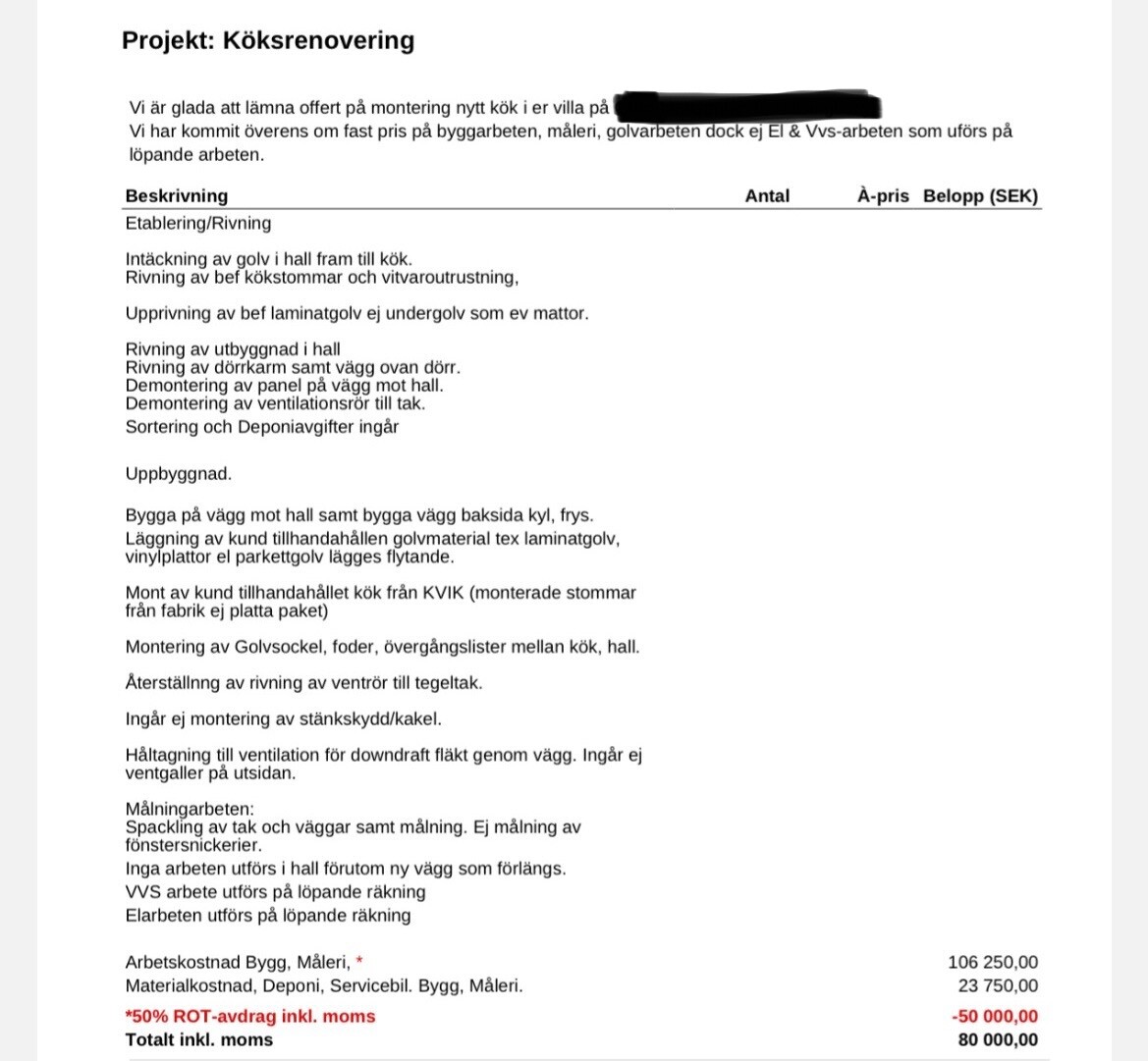

Ska riva ner befintlig kök och montera ett nytt. Ingen rör eller el flyttas men förnyas.
Köket är ca 12kvm. Köket levereras monterade alltså inte i platta paket.
Bifoga med två olika offerter.
VVS beräknas vara 30h och kostar med mtr 30000kr efter rot. El 20h.

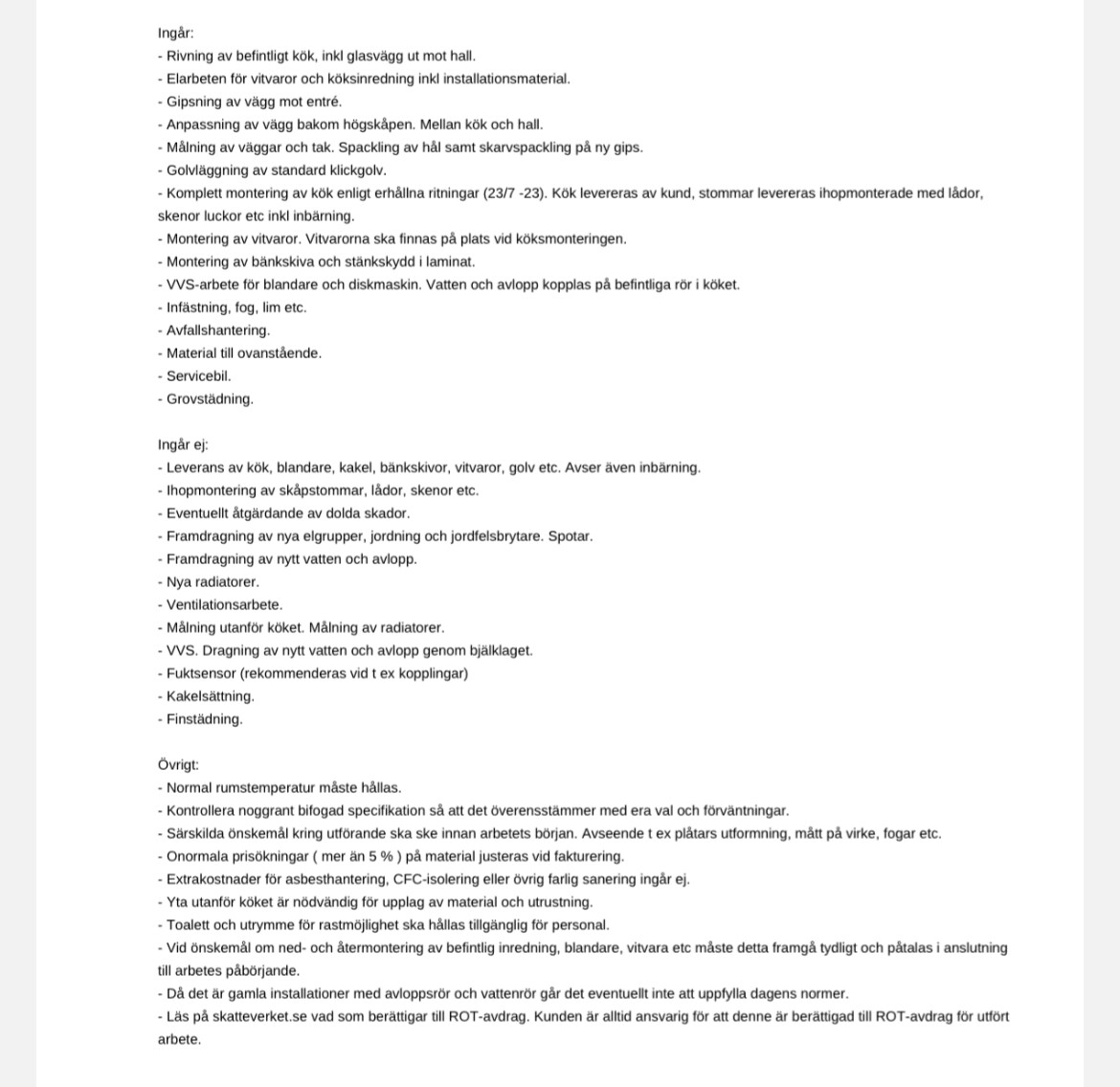

  • Lista över ingående och icke-inkluderade tjänster för köksrenovering, inklusive rivning, målning och VVS-arbete, samt villkor för projektet.
  • Offert för köksrenovering med arbetskostnad 122 500 kr, materialkostnad 26 000 kr, ROT-avdrag -61 250 kr, totalt 87 250 kr inklusive moms.
  • Offert för köksrenovering med beskrivning av arbetsmoment, inklusive rivning, uppbyggnad, el- och VVS-arbeten, med kostnader och ROT-avdrag.
