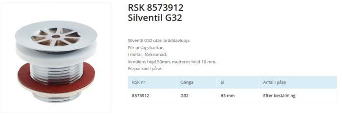

De jag har tittat på som är för tvättställ kräver tjocklek på godset. Iofs saknas uppgift på en del modeller. Men tveksam att de funkar på bara plåt om det inte finns siffror?
Denna variant är för utslagsbackar.
Så den kan eventuellt gå att använda för ditt ändamål.
https://www.trio-perfekta.se/vvs-produkter/bottenventiler/rsk-8573912-silventil/

Ska titta på den imorgon.
Går G32 att koppla ihop med 11/4"? Eller är de snarlik bara i storlek men med olika gängor?

Inga problem alls.
Faluplast kallar den gör gängnippel G40 x G32.
http://faluplast.se/sv/ovriga-artiklar-o-tillbehor/gangnippelrsk-2912000g40-x-g32__1133
https://www.rskdatabasen.se/infoDocs/DOS/DOS_96_2912000.pdf

Silventilen ovan provad. Passar hålets storlek. Så långt ok. Nya frågor:
Den hamnar en cm upp pga tjock packning. Är väl tänkt att hon ska vara skålad, men jag har plan botten.
Kan jag byta plats på den övre och nedre packningen utan att det påverkar funktionen?
Eller byta den övre till en annan tunnare - av vilken sort då?
(Eller kanske är det vita materialet menat att pressas ihop till "ingenting" av att jag ska dra så hårt det går? Har bara provmonterat för hand ännu.)
Tänker jag rätt att detta passar att koppla på undersidan sen?
https://www.rinkabyror.se/artikel/metall-rornippel-32x20/
https://www.rinkabyror.se/artikel/kulventil-in-ut-20r/
Och lin till det när jag skruvar ihop?
Är jag säker på att rörnippeln är invändigt gängad med 32 och utvändigt gängad med 20, så det inte blir tvärt om?
