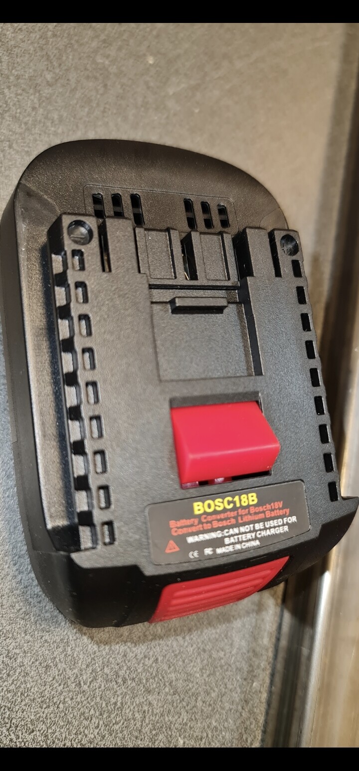

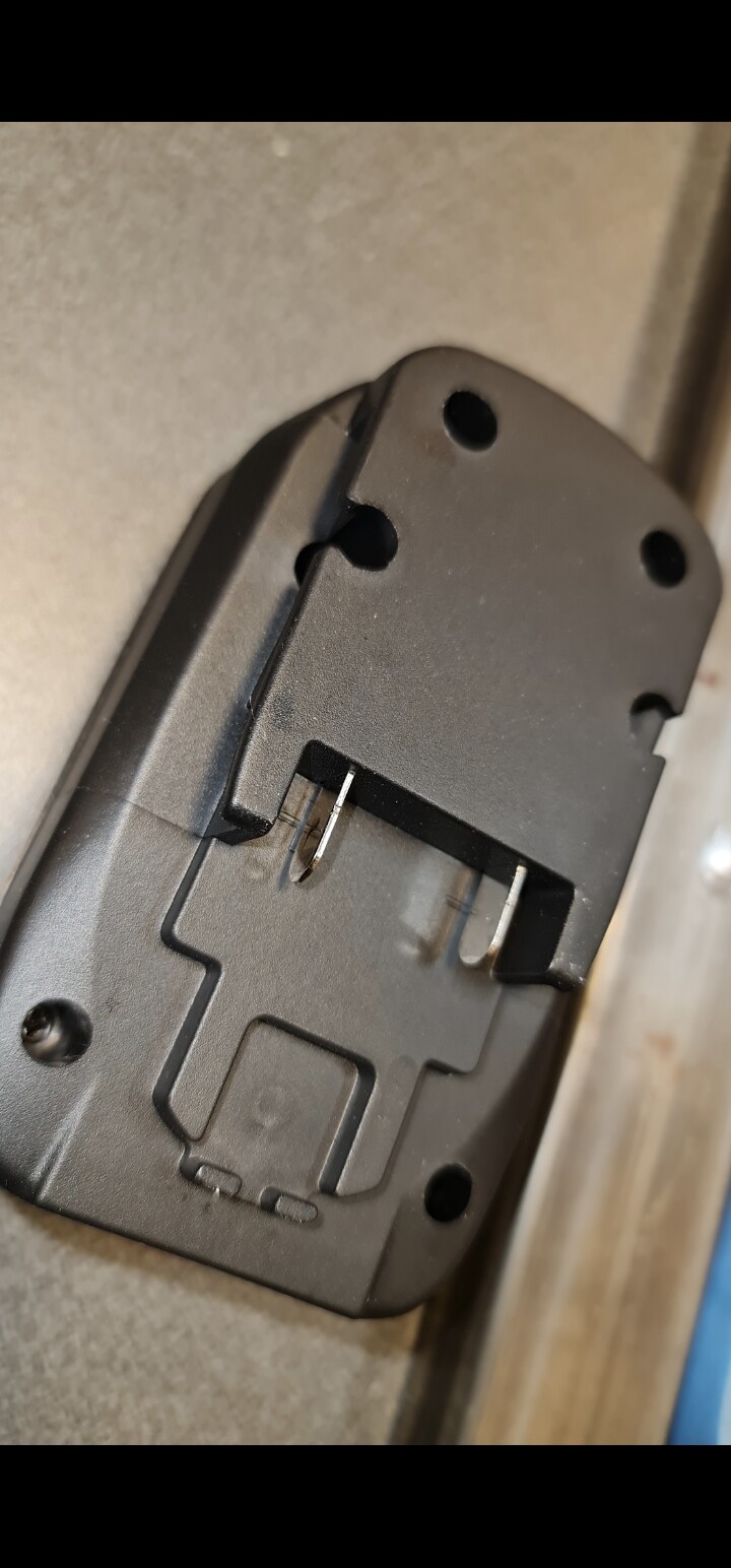

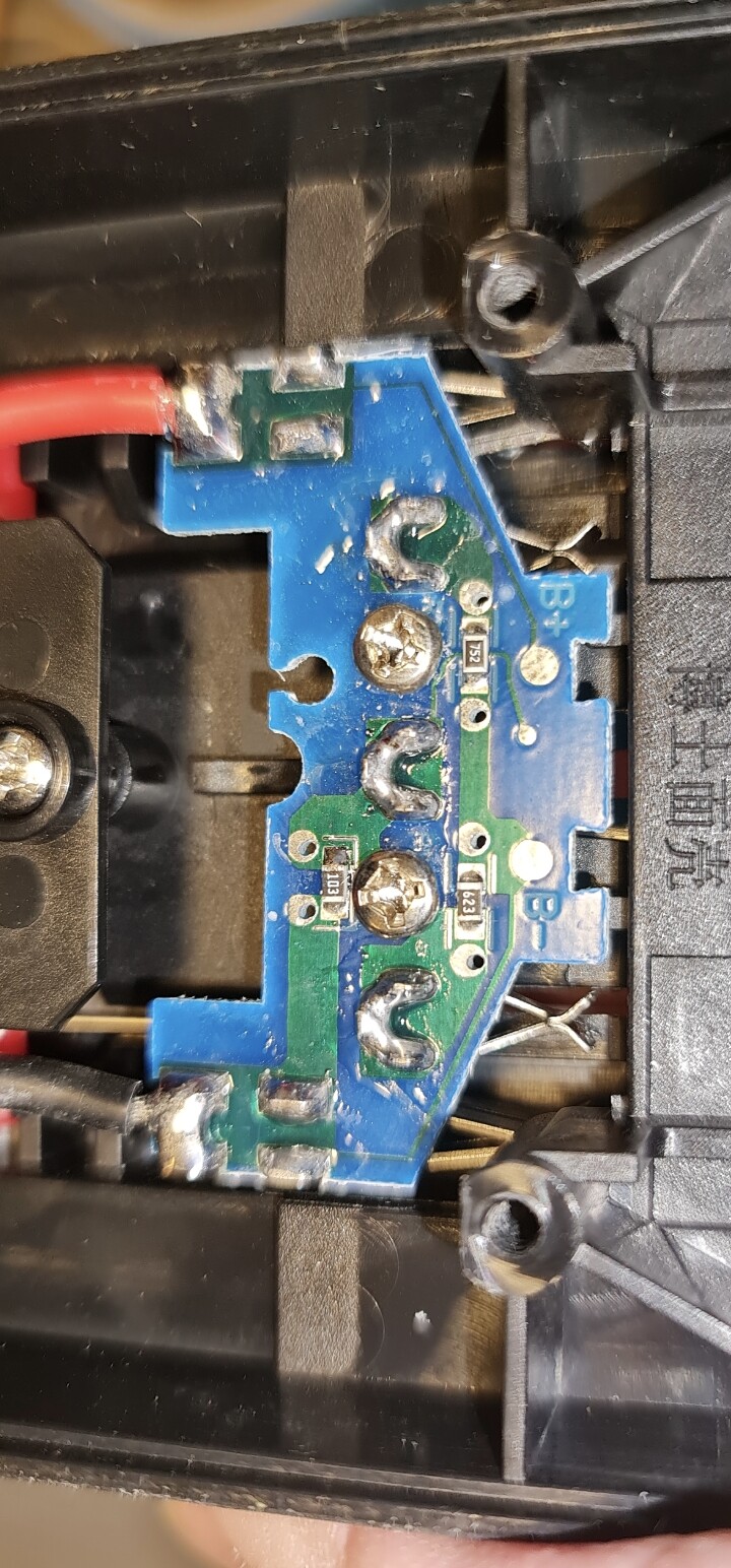

@Roger57 är du fortfarande nöjd med din adapter?
Fick nyss hem två adaptrar en blå till grön och en grön till blå.
Köpte nyligen en blå bosch röjsåg och tänkte att istället för att köpa ett nytt stort batteri till den skaffa en adapter så jag kan använda mina gröna batterier till den, som jag har både fler och större av.
och så fick det följa med en adapter åt andra hållet också, säkert bra att ha...
Nu till det luriga.
Den blåa röjsågen startar inte ens med det gröna batteriet, men fungerar utmärkt med den blåa skruvdragaren 😲🤔
Någon som vet vad det kan bero på?
Har de luriga tyskarna fått till någon funktion för att identifiera om det är originalbatteri eller inte anslutet?
Testade att mäta med multimeter på röjsågen med bara adaptern monterad, och den gav utslag när man "startade" så jag blir inte klok på detta. Och det fungerade som sagt till skruvdragaren...
Och så blev jag nyfiken vad de andra kontakterna på batterierna har för funktion, adaptern släpper ju uppenbarligen bara igenom plus och minus pol.
Är de för laddning?
