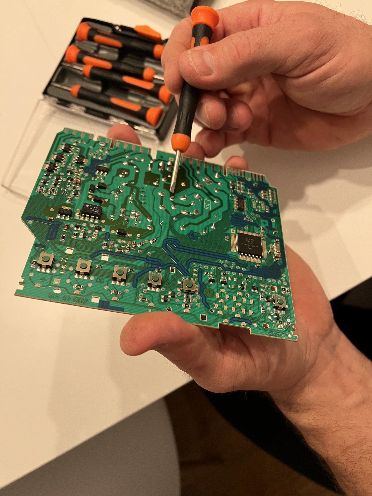

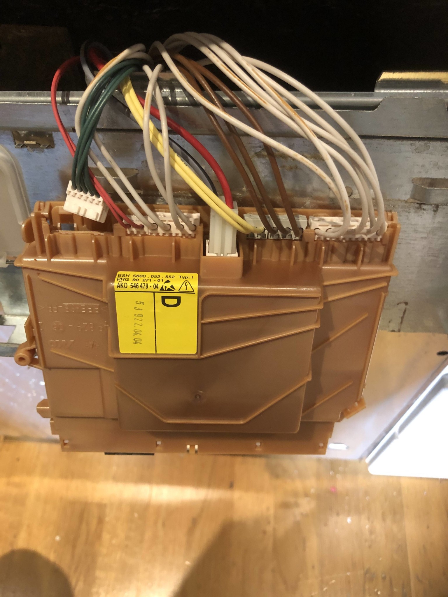

Jag hade exakt samma symtom på min Siemens integrerade diskmaskin från 2004 igår. Men jag hade också en display som slocknade ibland.
Det jag gjorde var att demontera knappkontrollenheten i luckan. Plockade isär den och tog ut själva kretskortet. Jag kontrollerade alla lödningar i kretskortet och upptäckte 2 lödningar som var helt lösa/ej kontakt. Dessa lödningar var till ett av reläna i kretskortet.
Fram med lödkolven och lödtennet, lödde på de 2 lösa punkterna. Monterade ihop allt igen, och vipps så funka maskinen som den ska igen! Billigt och bra, det gillar vi :)
På bild 2 kan ni se en av de lösa lödningarna.
[bild] [bild]
Vanligt fel på den generationen
