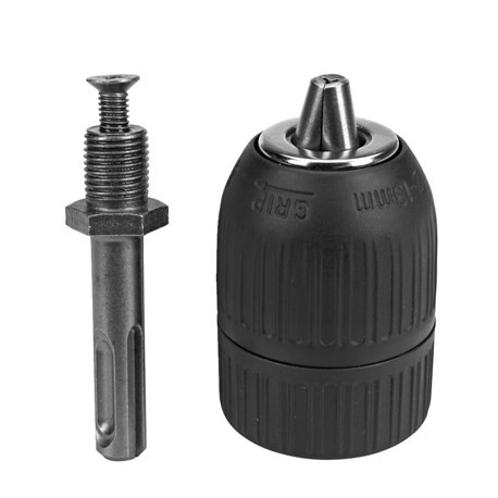

Jag ska borra en större mängd hål i en husgrund, inte för skojs skull utan för att montera isolering, och ska därför köpa en borrhammare till detta.
Men jag vill köpa en maskin som kan borra allt, annars känns det som slöseri. De flesta har slag och borr och bilning som standard. Det jag inte blir klok på är dock sds+. Vad jag kan hitta finns inga trä eller metallborr till sds+.
Så hur gör man för att kunna borra i trä och metall framöver? Köper man nån borr som jag inte kan hitta eller måste man ha speciell borr?

Köp en maskin med utbytbar chuck eller en sds adapter:
En utbytbar chuck för borr bredvid en SDS-adapter på vit bakgrund.
Jag hade samma funderationer. Slutade med en Hikoki med dubbla chuckar.

Ja nu va det ju bara det att hitta nån sådan, måste vara en batterienhet då jag inte har ström när det ska borras.
Vad har du för batterimaskiner idag? Satsa på samma märke så kanske du kan köpa en naken maskin och använda dina nuvarande batterier. köp en renodlad borrhammare med bra joule eftersom du ska borra många hål.
Annars skulle jag titta på blå bosch, brukar vara fina kampanjer sen när du kommer på att du vill ha mer maskiner

Glöm inte att den kommer utan batterier och laddare.
Ska det bilas betong så tycker jag SDS+ är för vekt, gå på SDS-MAX. Å andra sidan är det ingenting man borrar trä och metall med. Du åker helt enkelt på flera maskiner.
