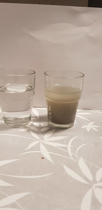

Hej, vi har efter 4 år fått problem med vår djupborrade brunn. Brunnen är ca 45 m djup, det är 6 m till berg och totalt 9 m foderrör. Grundvattennivån i området har legat nära marknivån men påverkats denna sommar. Vattenspegeln i brunnen syns idag ca 10 m ner.Ursprungliga vattenanalysen visade på förhöjda halter av järn och mangan varför vi installerade ett göingefilter. Efter installationen har det fungerat väl fram till nu. Bifogar en bild på hur vattnet ser ut i dagsläget. Får vattnet stå blir det en gråsvart fin smet i botten på glaset. Har någon tips på åtgärder?
  • Två glas på bord, ett med klart vatten och ett med gråsvart smutsigt vatten, illustrerar vattenkvalitet från brunn.

Kan filtret vara trasigt? Kolla vatten direkt från brunnen ofiltrerat.

Svårt att säga vad det beror på , men det är en spricka i berget som börjat ge lera som det ser ut som , kanske det fina vattnet kommer tillbaka när grundvattennivån höjer sig med ett större tryck från botten .
Backspolar filtret som det ska och rensar upp i filtret , har du kollat hur vattnet ser ut som backspolas , kan vara en massa skit i filterburken , annars ett s,k, björnfilter ( finns på billiga varuhuset , sök på vattenfilter ) före den filterburk du har nu , det tar bort partiklar , går att ha två i serie , ett med ett mellanfilter och ett efter med finfilter
Har tagit råvatten och det ser likadant ut så jag tror att felet ligger i brunnen. När vi borrade för 4 år sen var vattnet mer gulaktigt och luktade ägg men det har järn/manganfiltret fixat. Det gråsvarta finmaterialet som nu kommer med vattnet verkar dock filtret inte kunna hantera.
Hej, backspolar jag så ser vattnet som kommer ut i diket nästan ut som oboy första minuten. Efter att filtret rensats ngn minut så bli vattnet åter mer gråktigt. Har funderat på om ett björnfilter kan lösa problemet men materialet som kommer från brunnen känns otroligt litet så jag funderar hur effektivt ett björnfilter kan vara?

Det finns micronfiler som tar mycket små partiklar , det kan sättas igen efter ett tag , men prova då att kasta in den i diskmaskinen , brukar gå att använd flera ggr
