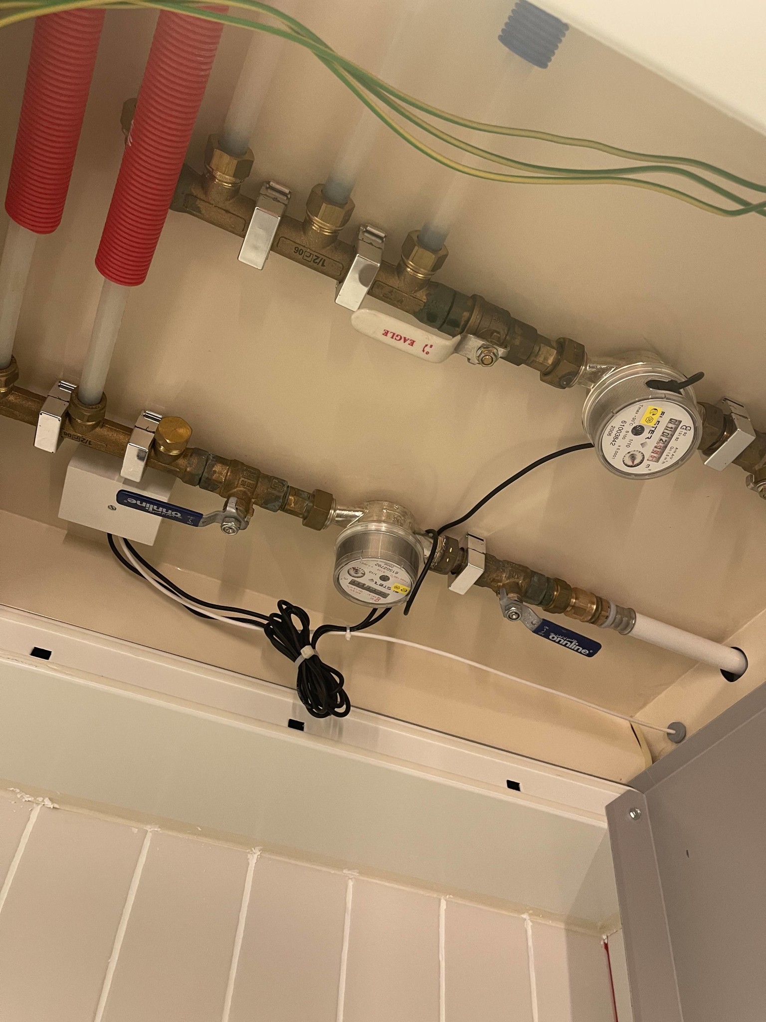

vidare blir jag inte klok på var jag stänger av vattnet till badrummet. Har en lucka i taket med flera kranar.

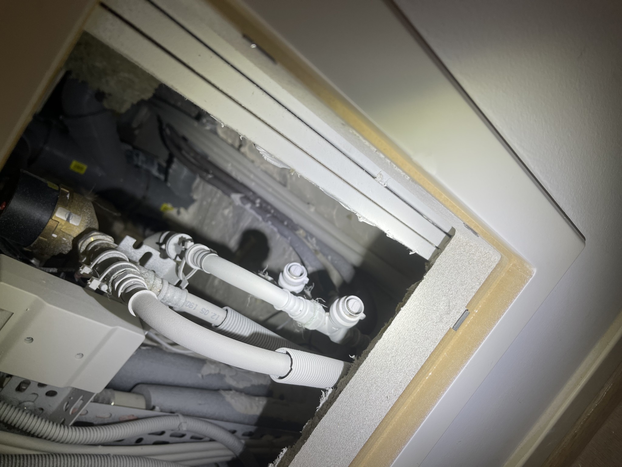

Samt en inspektionslucka i annat rum bakom badrummet som ser ut såhär
Någon som törs sig på en kvalificerad gissning vart jag stänger av vattnet?

Eftersom det verkar bara en badrumsmodul så går rören med 90% säkerhet rakt upp till taket.
Tänk på att det kan vara endast en plåt bakom kaklet beroende på tillverkare av modulen.

Rätt rimligt att det går rakt upp givet att inspektionsluckan med rör sitter i taket, tror även kranarna går till respektive vattenledning till dusch, tvättmaskin och blandare i badrummet. Stämmer till antalet.
