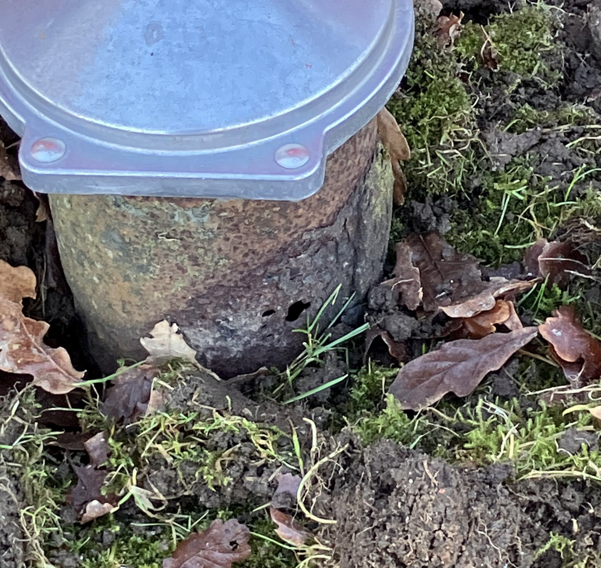

Precis övertagit ett hus och vildsvinen har bökat upp gräsmattan där vår borrade brunn är. Ser ut som röret eroderat, vet inte om det skett i samband med att grisarna var där eller innan men röret ser ju helt klart inte ut att vara i bra skick. Så undrar om någon har erfarenhet/ kunskap kring detta och vet om man bör undvika att dricka vattnet? Och hur fixar man det enklast?
  • Rostigt brunnslock och rör i marken omgivet av jord och löv, visar skador och erosion på röret.
Har inget med grisarna att göra. Röret har helt enkelt rostat sönder just där.
Slangen i brunnen hämtar vatten djupt ner och eventuella metallbitar fastnar i filtret eller faller till botten av hålet.
Så inget att oroa sig över.
Det är ju ingen höjdare att få in ytvatten i brunnen så hålet bör tätas snarast.
