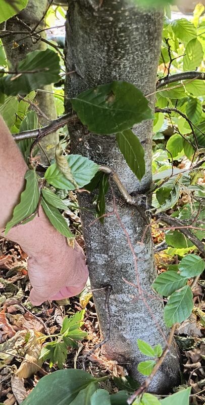

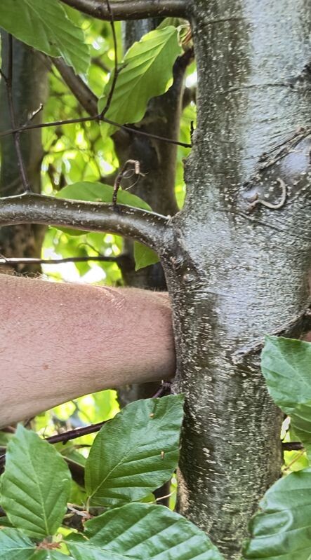

Jag har också funderingar runt vår bokhäck.
Den har väl ansats varje år (nästan varje i alla fall), är nu ca 2 meter hög, och jag har börjat fundera på att få den ganska mycket lägre.
Men huvudstammarna mitt inne i häcken är ju jättegrova, som mindre träd i tjocklek.
Är det bara att såga av dem på säg 120 cm höjd?
Är det möjligt att såga av den nästan nere vid roten, och sen få en helt ny häck att börja växa upp därifrån?

Jag tog lite bilder som visar hur grov huvudstammen är.
Lite typ mitt i 1,0-1,2m höjd ungefär.
Min underarm och handled som jämförelse.
Nere vid mark, perspektivet luras, stammen ser inte grövre ut än armen, men det är den.
