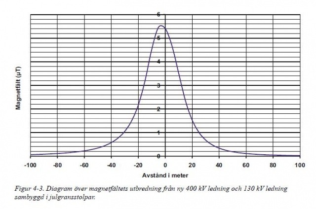

Jag har inte aktuella data för järnvägsbyggen, men just nu håller man på att dra en 400 kV ledning i Landvetter utanför Göteborg. Maximalt tillåten fältstyrka i närliggande bostäder är 0, 4 µT (mikroTesla). I bifogat diagram kan man utläsa att den fältstyrkan når man 10 m från stolpen. 0, 4 µT är det gränsvärde man valt att hålla sig till i detta bygge. Det anses som säkert.
Spänningen i en elektrifierad järnväg är 16 kV, alltså avsevärt mindre än den kraftledning jag använt att jämföra med. Så var lugn! Så länge du inte klättrar i järnvägsstolparna, kommer det elektriska inte att vara farligt!
Data och bild är hämtade från Svenska kraftnäts information om denna 400 kV ledning:

fast 0,4 µT är ett magnetfällt som beror av strömmen, inte spänningen. Strömmen i en 400kV ledning tror jag är i samma storleksordning som den kan bli i korta ögonblick i ledningen för järnvägen. Järnvägstrådarna går dessutom troligen lägre (närmare).
Men om jag minns rätt så är det faktiska gränsvärde man helst inte skall utsättas för 100 µT. De flesta elinstallationer i hemmet avger vid normal drift 1 - 5 µT, en hårtork eller dammsugare ger 20 - 30 µT. Magnetfältet avtar kraftigt med avstånd från källan, man är nära de iofs. svaga källorna i hemmet.
